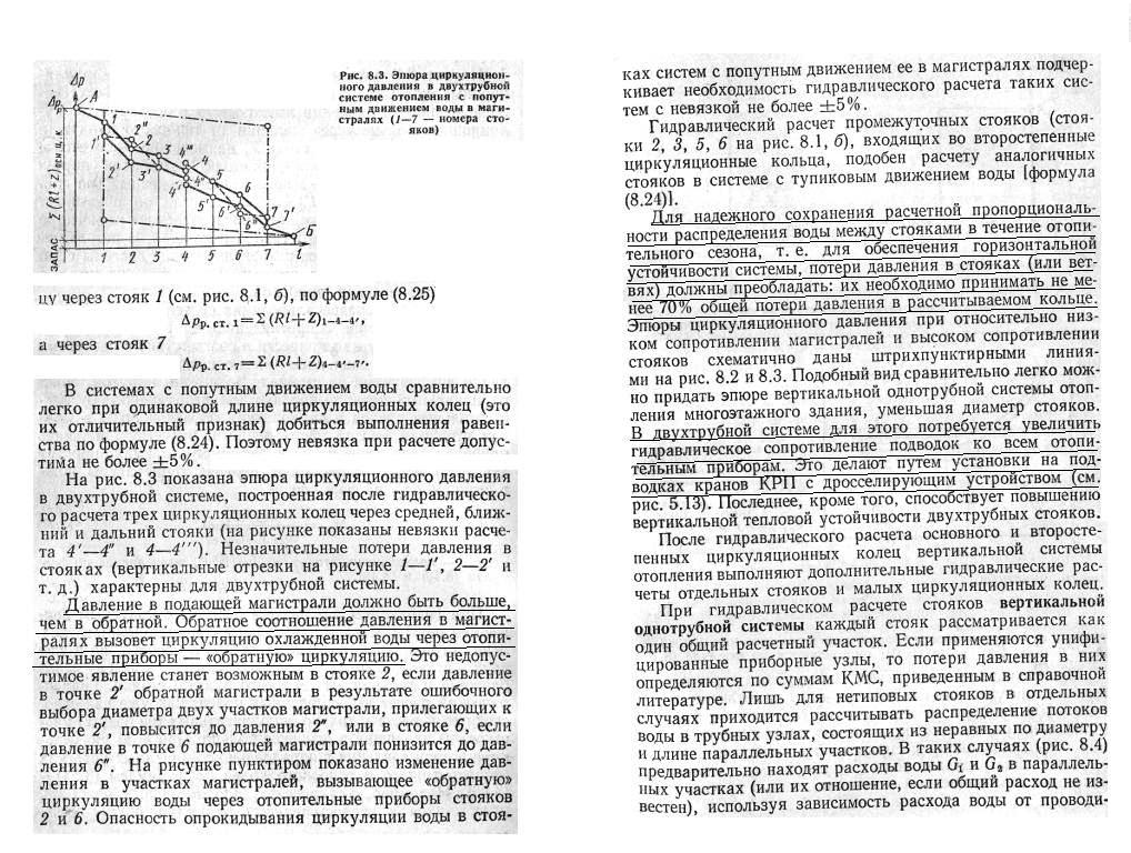

Компенсаторы ставятся, когда не обеспечиваются условия самокомпенсации. Здесь есть поворыты - этого хватит. Но, судя по графике, на попутной ветке установлены разные нагрузки в цепочке?!. Увеличивайте сопротивление на ОП при попутной схеме, иначе получите на нескольких батареях перевертыши - обратное течение теплоносителя (хрестоматийный случай).

да, там разные ОП будут, причем часть из них будут старые чугунные, это реконструкция и заказчик хочет сэкономить... хотя всё равно надо будет все снимать, разбирать и химически чистить, и какая то часть явно окажется непригодной... а увеличивать сопротивление по подаче от первого к последнему?
или может подскажите где про это написано?

Учебник Сканави
