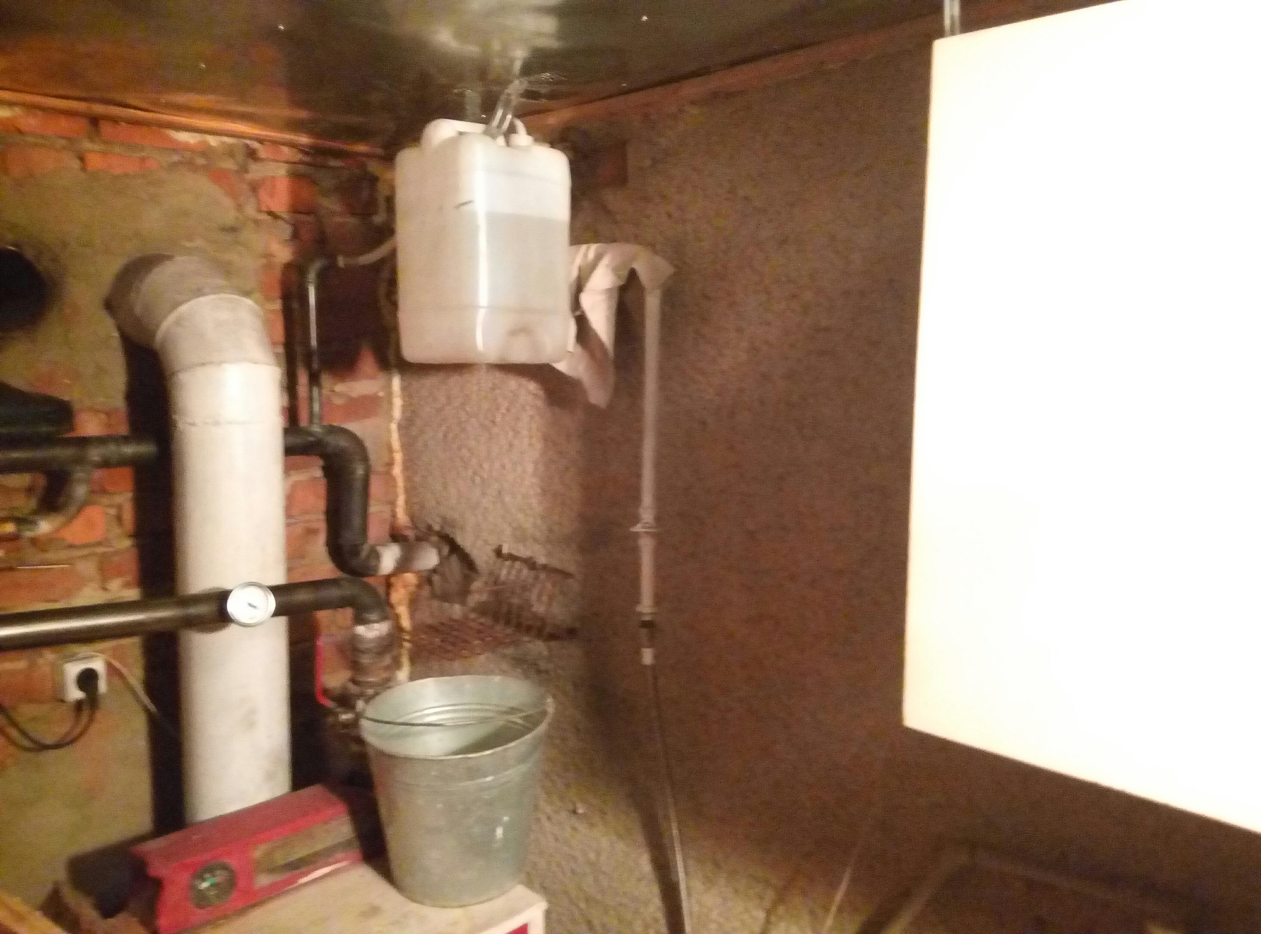

Всем здравствуйте. Хочу поделится проблемой "завоздушивания в системе отопления" закрытого типа. У меня 2-ух этажный частный дом. Газовое отопление, котел Атон 20 кВт, расширительный бачок 10 литров по моему, циркуляционный насос перед котлом на обратке стоит. Проблема появилась уже как с неделю. Каждый день на манометре я вижу повышение давления на 0,5 атм, уже знаю что это только 4 батареи на 2-ом завоздушиваются. Расширительный бачок у меня что в первом году отопления (зима 2012), что сейчас без воздуха в груше своей. Я пытался накачать бачок до 0,6 атм (при отсутствии воды в системе еще осенью) и он показывал 0,6. Второй раз манометром смотришь 0,1 атм. У меня например подпитка идет через краник (он закрыт). В системе отопления у меня 1,5 атм. А от глубинного насоса рабочий ход 1,6 - 2,8 атм. Может как-то через закрытый краник "пропускает" ? Но проблем из-за этого не было у меня. И вот не понимаю от чего вдруг стали завоздушиваться 4 батареи: у меня как бы 2 крыла. Налево от стояка 3 батареи: первая и вторая завоздушиваются, в 3-ей только вода. Так же направо от стояка 4 батареи: первая и вторая завоздушиваются, а 3-яя и 4-ая нормально, с водой. Сегодня я 3 раза стравливал. Не понимаю я ей богу что происходит.

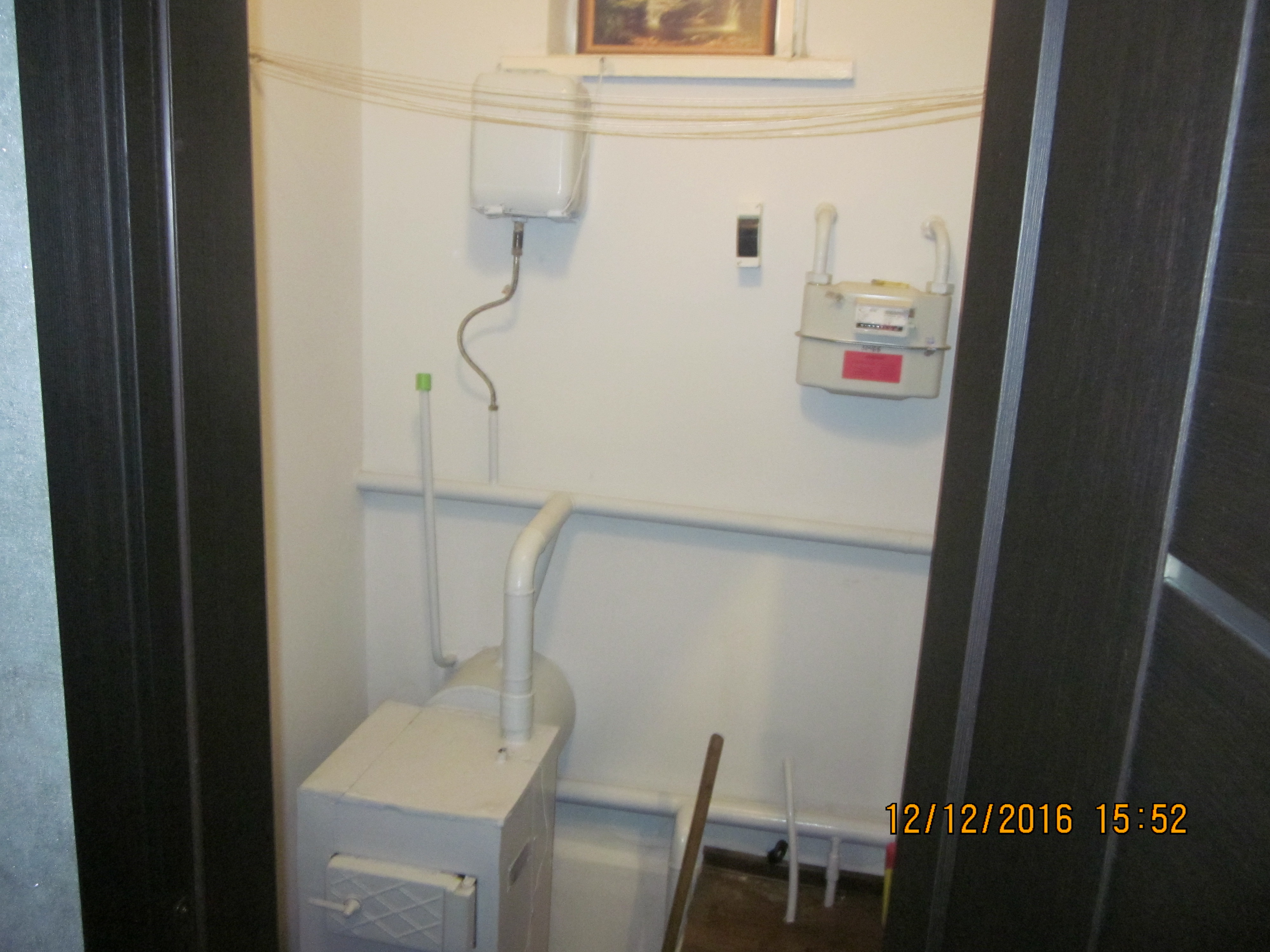

Treytyak

сообщение 11.12.2016, 15:39
Сообщений: 33
Регистрация: 27.11.2016
Пользователь №: 310219
У Вас проблема с расширительным баком, он не работает и очень мал. Нужно установить новый не менее 30 л., бак накачать до 1,5 бар, в системе также держать 1,5 бар. И всё будет хорошо.
Цитата(Treytyak @ 11.12.2016, 12:02) *
Подскажите что в схеме сделано не правильно,постоянно появляется воздух в системе
Причина ясна - расширительный бак нужно устанавливать выше системы отопления.
Treytyak
сообщение 11.12.2016, 18:53
Сообщений: 7
Регистрация: 11.12.2016
Пользователь №: 311200
Это самая высокая точка системы,некуда поднимать( подскажите пожалуйста что делать?
Yastreb1970
сообщение 12.12.2016, 7:19
Сообщений: 33
Так у вас бак должен находиться на самой системе. Врезка должна быть в баке снизу, а бак вверху, чтобы был водяной столб. Вообще непонятно, у вас, что котельная на чердаке?
