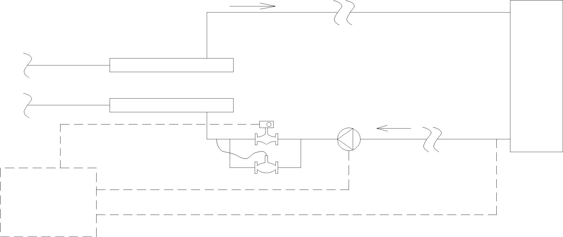

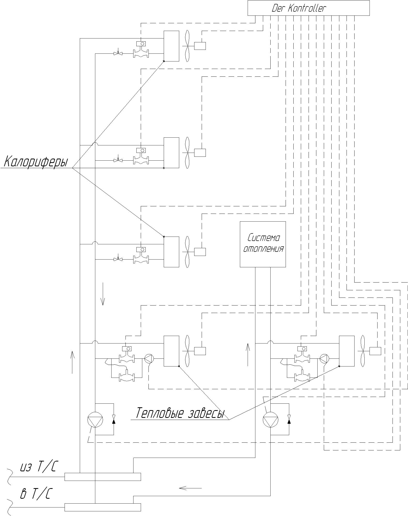

Тема засаленная конечно, но, если позволите, хочется ещё раз о калориферах. Кхм...
Существует здоровенный цех, в цехе существует 3 основных потребителя тепла: тепловые завесы ворот (4 штуки), воздушные калориферы (6 штук) и основная система радиаторов (теплоноситель напрямую из сети) по периметру для предотвращения холодного дутья от окон.
К каждому потребителю ведёт своя нетеплоизолированная пара (обратка/подача), автоматика на уровне каменного века, т.е. нет её. А все трубы сходятся в одной гребёнке (подача в подаче, обратка в обратке).
Пока только рассматривается возможность нашего вмешательства в этот колхоз, но даже на этом уровне возникают некоторые вопросы.
Располагаемый перепад на вводе низкий, потому планируется на каждую ветку установить свой насос с частотником. Параметры теплоносителя 130/70. Понятно, что без трёхходовика на каждую ветку не обойтись. И основной вопрос такой: можно ли реализовать ВСЮ обвязку каждого агрегата (тепловые завесы и калориферы имеются ввиду, с системой отопления всё понятно) прямо на гребёнке. Сомнения возникли в той части, что протяжённость трубопроводов вызовет некоторую инерцию и прочие проблемы (отключение по защите от размораживания, долгий выход на режим и т.п.). Схему как вижу накидал, но пока сыровата, поэтому не выкладываю.

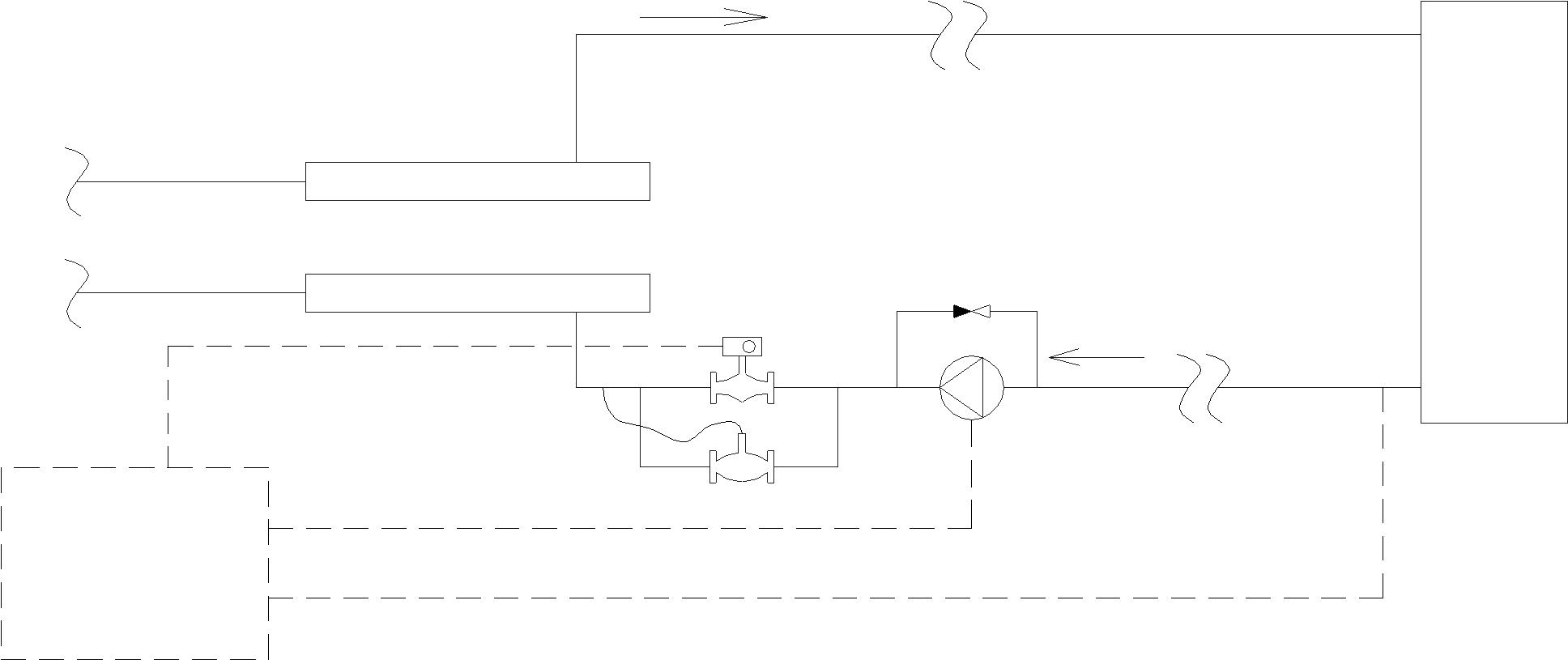

Вот типичная схема обвязки калорифера с насосом на обратке и трёхходовым на подаче. Вот эта перемычка с обратным клапаном как раз и служит для избежания всяких инерционных проблем?

"Самая-то большая проблема как раз размещение всей обвязки в одном месте, очень не хочется в сам цех что-либо городить,..."
Если нельзя но очень хочется, то можно.
Но узлы завес всеравно надо распологать вблизи и ставить байпас на прогрев отвода к узлу. Ворота могут открываться на непродолжительное время а вода подойдет к узлу с задержкой. Можно просчитать при скорости в 1м и проектной длине от магистрали до узла время. В калориферах приточек эту проблему можно решить также байпасом или с помощью реле задержки на пуск вентилятора, опять же предварительно просчитав время задержки. Ну а с продолжительностью выхода на режим прийдется смириться, за все надо платить. Да и еще нужны балансиры и циркуляционные насосы(лучше трехскоростные), перепада как я понял нет. Надо только иметь ввиду что какие то потребители могут недополучить... всвязи с увеличением водоразбора.

Удобно для разделяющих узлов: если клапан выбирать с авторитетом 0.5, то не надо балансировочник ставить.
Не вижу связи м/у авторитетом клапана и балансировочником. Немного разные задачи у них. ну да не об этом речь.
3х-ход белимо? омг. ни разу не встречал такое в тепловой автоматике.
Т.е. на завесы лучше всё-таки двухходовые без всяких перемычек?
На завесы лучше какой-нить типовой узел, типа как Frico предлагает. И проток не закрывать на них, хотя 130 градусов, но всё же. ч/з ворота может сифонить за ночь разморозить полностью.
А вот приточки можно и на 2х-ход. без перемычек, прямотоком. Только движок клапана - с возвратной пружиной на открытие и открытие по аварии.
Перемычка с ОК - для сохранения постоянного расхода в большом контуре. Такую схему обчно применяют при приточках с возможностью замораживания, и конденсатном котле, чувствительном к переменному расходу. Вам такая не нужна. Если очень боитесь за 2х-ход без перемычек, то 3х-ход с насосом, но я считаю, что не стоит оно того.

Не заметил значит. Тогда может не хватить перепада на работу 2х-ход, но этро уже схема с цифрами нужна, чтоб проверять.
Если не пройдет - 3х-ход с перемычкой и насосом на мылый контур.
Схема завесы: подача/обратка. На подаче стоит 3х-ход, но от нижнего порта перемычка малого диаметра врезается в подачу м/у клапаном и ТО.
Если перепада не хватает на 3х-ход (в такой схеме на нулевом перепае он уже не будет работать), то можно без автоматике пустить постоянный расход через завесы. без регулирования. (а лучше - насос поставить) вопрос финансов.

К тому ж на малом перепаде ввода всё равно будет 3х-ход, насос и постоянный расход ч/з ТО.
Единственно, при подборе клапана нужно будет учитывать сопротивление трубопроводов от узла обвязки до калорифера, чтоб не просадить авторитет клапана.

Столько мнений, даже запутался...
Цитата(ivan-l-ing @ 20.1.2010, 19:15) *
А вообще я как то не понял даже вашего вопроса, в чём суть и у кого из потребителей проблемы, раз уж не можете сказать о располагаемом давлении и кол-ве тепла на вводе и соответственных данных потребителей, так хоть обоснуйте почему решили насосы то ставить.
2 ivan-l-ing
Проблемы вобщем таковы. Нет перепада на вводе, нет автоматики, нет насосов, ничего не включают, поскольку очень боятся разморозить все нафиг. Худо-бедно работает только радиаторная система.
Выход номер раз - ставить насосы и автоматику.
До завес расстояния немалые, до дальней порядка сорока метров. Серъёзные расстояния.
2 all
Насосы не выход, это понятно.
Как в корне побеждать - это выход номер два:
разработать единую гидравлическую схему, разработать температурный график, провести энергоаудит объектов, выполнить наладочные и теплогидравлические расчёты, произвести наладку... привести теплопотребляющее оборудование в надлежащее состояние согласно проекта... раздать медали ... наказать невиновных....
Вобщем выбрали выход номер один...
