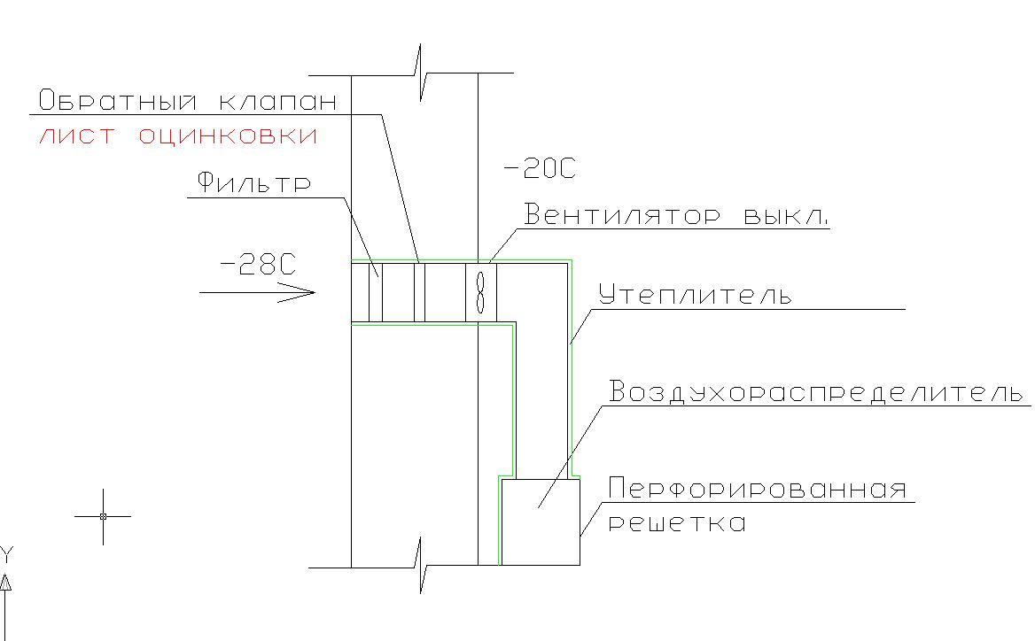

Доброе время суток.
Господа, собрал целый консилиум в офисе. Все говорят что я не прав, а меня переклино и все тут.
В стене отверстие. В отверстие, фильтр, обратный клапан, вентилятор, и далее по утепленному воздуховоду в воздухораспределитель. Допустим, что подсосы через обратный клапан стремятся к нулю (т.е. не учитываем). Следовательно, циркуляции воздуха в воздуховоде не будет.
Суть вопроса такова.
Будет ли оказывать, влияние на тепловой баланс помещения эта конструкция?
А именно:
Консилиум утверждает, что можно рассматривать воздуховод, как конструкцию, состоящую из утеплителя (фильтр), оцинкованный лист, 3-х метровый воздуховод, как воздушную прослойку (которая сама по себе является утеплителем, т.к. воздух в воздуховоде стоит). Т.е. вывод, что никаких потерь, через стену не будет.

Есть дельта Т - есть потери =)
но у вас же теплоизолирован в-вод? значит там каки-то минимальные теплопотери

Но вот смотрите, в квартире, установили пластиковые окна и герметичную входную дверь. Т.е. воздухообмен отсутствует.
В стене я прорубаю отверстия 1000х1000, заделываю ее оцинкованной пластиной. На улице - 28С, в помещении +20С, но помещение охлаждаться не будет, т.к. воздух в помещении это воздушная прослойка???
Це не та прослойка...
Прослойка разная бывает, ветилируемая и не вентилируемая наружным воздухом, но она обычно снаружи основных конструкций.
Если бы ваш воздуховод был бы герметичен, то вот ваша прослойка.
И в этом варианте вы бы считали теплопередачу: Наружный воздух\\Клапан\\Воздух внутри воздуховода\\Стенка воздухвода+утеплитель\\внутренний воздух.
Иначе:
Если ваш обратный клапан герметичный, то теплопотери будут через его поверхность как через обычную стенку.
Если клапан проспускает воздух, то это уже инфильтрация, которая выйдет через приточную решетку в помещение.

Трансмиссионные потери через отверстие в стене- это одна часть "холода". Температурный перепад порождает
А ветер на улице отменить, который дунет вам в отверстие. - это вторая, возможная внаглую. Есть и скрытая в "прям герметичный, и слой теплоизоляции непаропроницаемый" Перепад давлений порождает инфильтрацию или эксфильтрацию

По поводу ветра...Теоретически клапан герметичный(хотя понимаю, что вряд ли хоть один производитель сможет дать такую гарантию).
Перепад давления. Да. Воздуховод поднимается на 2.5 м вверх, что может сработать как естественная тяга, но решетка на воздохораспределителе + пару отводов + горизонтальный участок + вентилятор, с лихвой перекроют - ее.
У меня созрело только пока одно решение(к сожалению)... Q тран проходящие через "фильтр - ОК", охлаждают воздух, в воздуховоде, из-за разницы давления, холодный воздух опускается вниз, и в определенной точке перемешивается с восходящими теплыми потоками, за счет естественной тяги(но это уже ни на что не влияет).
Т.е. по сути, в итоге, все приходит, к банальнейшему расчету трансмиссионных теплопотерь(+инфильтрация) и утеплению обратного клапана?

Как то же надо Вам себя убедить? Банально или просто учесть все факторы по месту.
"Дырка" будет круглый год и факторы действуют то порознь, то в купе. У Вас перед глазами реальность, а у остальных только экран.
