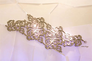

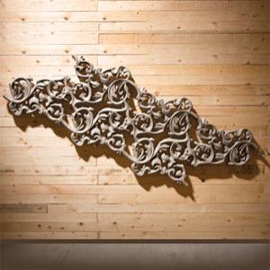

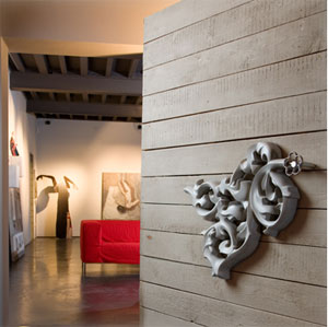

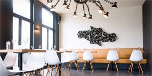

лучше чугуния батарей не бывает. щас есть зажигательные чугунные батареи.
для примера http://maxiterm.ru/catalog/cast_iron/
есть дизайнерский чугун - выглядит как произведение искусства типо статуя smile.gif

нашел что-то похожее на то что видел живьем
ну и т.п.
живьём они тоже выглядят очень неплохо.

wink.gif, шикарно! И сколько интересно стоит такое удовольствие?
этот вопрос для другой темы. в этой теме обсуждается только тип батарей. wink.gif

Цитата(студентка :) @ 27.2.2010, 19:54) *
;), шикарно! И сколько интересно стоит такое удовольствие?
http://www.teploart.ru/catalogue/9/index.html#subcats
Токо потом меблю менять придётся, самим приодется, друзей поменять......
Чаепитие в 17 часов и обязательно мизинец оттопырить....
Стиль, однако.....дорогого стоит!
