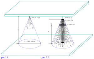

Добрый день! Имеются склады (бывшие производственные помещения), высотой порядка 10 метров, теплопотери одного помещения порядка 1МВт (площадь 2 – 3 тыс. м2). Утепления нет- ж/б коробка. Требуется всё это дело отопить. Отопление должно быть водяным (не воздушным!). Потолочные панели не предлагать – вариант уже рассматривался – не подходит. У заказчика есть много трубы – как следствие регистры идеальный вариант (сварщики тоже есть  ). Пока у меня получается порядка 16 секций регистра на 1 пролёт (может удастся экономически обосновать необходимость утепления, но вряд ли  ). Вопрос заключается в следующем: 1) Кто-нибудь сталкивался на практике с отоплением производства регистрами – как сие будет работать? (+5 в качестве дежурного держит не плохо, но как будет держать +22?) 2) Аналогично из практики – как будет работать регистр (159)х(8труб)х(4 метра)? 3) Что лучше 2 регистра по 8 труб или 1 по 16? Опять же вопрос к работе такого кол-ва труб? 4) Какой-нибудь очень дешёвый отопительный прибор на 21 кВт? Прикладываю собственно эскиз моего видения этой схемы.

на вашем чертеже 10 регистров по 8 рядов. при теплопотерях 1МВт этого мало. длина трубы диматра 150 должна быть равна 29,8метра.
Хотите 4 метра длину? тогда вам надо поставить 74 регистра )
Штук 100 регистров по 13,5 метров из Ду100 по 4 ряда по всему периметру дадут +22 100 регистров по 11 метров из Ду100 по 4 ряда по всему периметру дадут +12 +5 будет при длине 9,5 метра

Первые 3 сообщения - как обычно Отвечаю styud: На эскизе я дал просто представление о том, как размещаются регистры по нескольким пролётам  Если по всему зданию в целом - такое ощущение, что получаются "тёплые стены из труб диаметром 159х5,0". Утеплить...Это всё было бы замечательно, но представьте себе, что Вы купили (получили в наследство и т.п. в общем у Вас появилось здание порядка 15 000 м2). Я думаю большинство бы задумалось о том, что бы его сдать (если не рассматривать вариант продать). Сдача в аренду - вещь хорошая, но есть маленький минус - холодно внутри и для склада и уж тем более для производства...как следствие топить (притом, что котельная есть своя). Перед Вами встаёт вопрос утепления здания - если утеплить хотя бы кровлю то это порядка 1,5 млн. руб. без учёта работы - Вы готовы заплатить? Вот и ответ на вопрос - утеплить. "Штук 100 регистров по 13,5 метров из Ду100 по 4 ряда по всему периметру дадут +22 100 регистров по 11 метров из Ду100 по 4 ряда по всему периметру дадут +12 +5 будет при длине 9,5 метра" - это цифры из практики? Посчитать в теории я и сам могу  ))) Но, всё равно спасибо за ответ Интеречует восновном практические цифры.

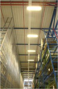

Цитата(jota @ 27.3.2010, 20:22)  Отопление складов высотой 14м выполнил панелями Loggia Lindab. Температура в панелях 70-60 потом снизили до 60/50 при расчётной -23, а так ниже. Летом в панели подаётся вода от чиллера 14*С. Зональное регулирование температуры. Разница температуры между верхом и низом была и есть 1,5 - 3*С. Есть ещё вентиляция 1 кратная с рекуперацией и кондиционирование. Система введена осенью 2006 и работает без претензий. Вот что значит грамотно спроектированная и в последующем контролируемая система. С уважением снимаю шляпу!

2 jota Ну от вас то не ожидал.. В чем неточность то? Прочитайте внимательно о чем я пишу. И еще вспомните про то о чем сначала говорилось.

Цитата(exelente @ 28.3.2010, 10:15)  В одном питерском автосалоне стаят похожие панели, ........ они значительную часть своего тепла тратят на прогрев строительных конструкций периметра (ширина помещения 10 м) и непосредственный нагрев воздуха под потолком. Фишка в том, что панели в самом деле должны нагревать строительные конструкции, пол и оборудование - в вашем случае автомобили. А воздух нагревается уже вторичным теплом - конвекцией от нагретых поверхностей. Причём температура этих поверхностей на 1-3*С выше чем требуемая температура воздуха. Н.п. Тп=18*С, температура поверхностей - 19-21*С. Но за счёт того, что площадь поверхностей большая,- теплоты должно хватать. В этом салоне возможно расчёты выполнены неправильно. В настоящее время есть программы подбора панелей и есть российская программа определения результирующей температуры по методу С.А. Виноградова.

Цитата(jota @ 28.3.2010, 11:36)  Фишка в том, что панели в самом деле должны нагревать строительные конструкции, пол и оборудование - в вашем случае автомобили. А воздух нагревается уже вторичным теплом - конвекцией от нагретых поверхностей. Причём температура этих поверхностей на 1-3*С выше чем требуемая температура воздуха. Н.п. Тп=18*С, температура поверхностей - 19-21*С. Но за счёт того, что площадь поверхностей большая,- теплоты должно хватать. В этом салоне возможно расчёты выполнены неправильно. В настоящее время есть программы подбора панелей и есть российская программа определения результирующей температуры по методу С.А. Виноградова. Таки кому ви это гасказиваите? В салоне расчеты выполнены неправильно. Методики расчета существуют очень давно, но про них почему то стараются не помнить, а искать в мудром зарубежье.

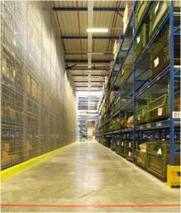

Понравилось. Легко обеспечить зоны.
Предстоит аналогичная задача. Склад парфюмерии. Высота 20м.
Если возможно несколько вопросов. 1. Надежность. Пардон, но привык.. Если труба и оборудование расположено под потолком. Тогда есть вероятность затопления товаров. Есть вероятность, тогда затопление только вопрос времени, количества складов и генератора случайных чисел. Стремно играть.. Могут и в асфальт.. никакой компенсационный фонд СРО не поможет.
2. Высота товаров и наполнение товарами переменны. Т.е. под панелью то голый пол, то до товара 1,5 м. Применимы ли в этом случае панели?
3. Есть ли у кого опыт отказа от воздушных тепловых завес на воротах в пользу: шлюза-тамбура или/и завесы шиберного типа без обогрева?
4. Реально, насколько эффективно использование потолочных вентиляторов в таких помещениях?
5. А можно обеспечить кратность 1 не во всем помещении, выделением рабочих зон?

Бойко+. Панели вешаются над проходами, а не над стелажами. Поэтому предложения, которые Вам весело согласился дать GarryRU ничего не дадут, если Вы не дадите и технологию. Вентиляция, как правильно заметили, забор сверху, подача внизу

Цитата(jota @ 30.3.2010, 22:33)  Панели вешаются над проходами Не считаете ли вы, что значительная часть излучения будет нагревать не пол, а поверхности товаров на стелажах, обращенные к источнику излучения? Причем, чем ближе (то есть выше) эти поверхности к источнику излучения, тем выше будет температура поверхности?

Цитата(exelente @ 30.3.2010, 23:29)  Не считаете ли вы, что значительная часть излучения будет нагревать не пол, а поверхности товаров на стелажах, обращенные к источнику излучения? ....... Проходы, вернее проезды для погрузчиков с телескопическми подёмниками, довольно широкие. Многое зависит от того как, что и в чём хранится. Как правило то, что наверху - или в контейнерах или на поддонах которые можно брать погрузчику. Безусловно некоторое влияние излучения есть, но максимум излучения идёт по нормали к излучающей поверхности, т.е. вниз. У меня нет данных по перегреву верхних уровней....

Когда Вы смотрите на плоский источник светового излучения в зоне видимости сбоку света сильно меньше?

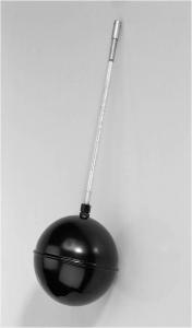

Картинка есть, источник в бардаке пока не нашел
Интересно. А чем и где измерять температуру (какую)... Для получения максимального энергосберегающего эффекта?
Сообщение отредактировал Бойко+ - 31.3.2010, 7:57

Цитата(exelente @ 31.3.2010, 0:59)  Когда Вы смотрите на плоский источник светового излучения в зоне видимости сбоку света сильно меньше? Интересное у Вас мышление....инверсное...Т.е. Вы видите или хотите вывернуть всё наоборот. В приведённом примере Вы ставите в основу источнмк, а не объект. А интересовать должен объект..... Поэтому, перефразируя: Когда Вы стоите под плоским источником света и в стороне от нормали с учётом некоторого расхождения лучей - где вы намного лучше освещены? И далее, в старину было развито течение философии софистика: "Сознательное применение в споре или в доказательствах неправильных доводов, так называемых софизмов - всякого рода уловок, замаскированных внешней, формальной правильностью". Вы частенько пользуетесь такими уловками типа: http://shkolazhizni.ru/archive/0/n-5894/И не втягивайте меня....у меня не так много времени как у Вас, но при прямом обращении считаю невежливым не ответить....

Ну вот! Получается, вопрос в том где стоит датчик, какой и что измеряет.
Может... Два "коротких" (Ти около 5сек) датчика. Один в черном шаре. Калибруем по источнику излучения (соотношение лучистой иконвективной составляющей), а потом можно вычислять результирующую Т для любой поверхности и любой высоте... Так для каждой зоны.. Слишком сложно
А как еще можно "отловить" результирующую температуру... + контроль температуры товара на разной высоте..
Вопрос не в том, что есть угол рассеевания (есть и измеряем), а в том как управлять.. минимальной начинкой..
Интересно... в этом случае существенен (и может задаваться) цвет (Материал) пола, конструкций, ящиков.

П.С. Пока писал появились сообщения... Вот на фото мой случай... У меня повыше... + транспортеры и участки упаковки... Данные сейчас собирают.. вскрылись детали.. А полы блестят... На стелаже сетка - это не отражающий экран? Не видно воздуховодов (по стенам?) А как это работает на охлаждение... Зеркально? Вряд ли...

Цитата(Бойко+ @ 31.3.2010, 10:30)  Вот на фото мой случай... У меня повыше... + транспортеры и участки упаковки... Данные сейчас собирают.. вскрылись детали.. А полы блестят...  Блестят на фото или у вас на объекте?  Цитата(Бойко+ @ 31.3.2010, 10:30)  На стелаже сетка - это не отражающий экран? Нет, не он. Цитата(Бойко+ @ 31.3.2010, 10:30)  Не видно воздуховодов (по стенам?) Не знаю, т.к. мы, как производители панелей, касаемся только вопроса самих панелей. Вентиляцию не затрагиваем. Цитата(Бойко+ @ 31.3.2010, 10:30)  А как это работает на охлаждение... Зеркально? Вряд ли... Конкретно на этом складе панели работают только на отопление. Или Вы этот вопрос вообще о принципе работы на охлаждение, не касательно склада на фотографиях?
