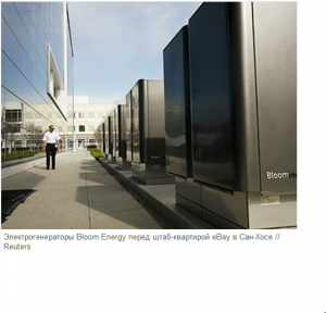

Высокотемпературные топливные элементы (ТЭ), твердооксидные или на основе расплавленных карбонатов, работающие при температуре 850 и 650 °С, служат при этом источниками тепла для газотурбинного и парового цикла. В конкретных проектах мощностью около 20 МВт - в основном в США - получены КПД на уровне 70%.
Еще большие возможности открывает создание «гибридных» установок, в которых ГТУ (или ПГУ) надстраиваются топливным элементом. В имеющихся программах ставится задача повышения мощности гибридных установок до 300 МВт и более, а их КПД - до 75% на природном газе и 60% на угле.
Эти установки спроектированы для работы на природном газе с внутренним реформингом. Работают на синтез газе или чистом водороде, полученных при газификации угля, и создаются комплекы, в которых переработка угля интегрирована в технологический цикл. У них с ничтожно низкие выбросы СО2 в атмосферу. СО2 выводится из цикла и минерализуется в процессах карбонизации таких минералов как, например, силикат магния, распространенный повсеместно в природе.

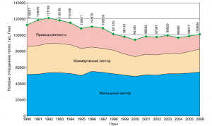

Теплоснабжение является значимым и энергоемким сектором экономики — в нем потребляется примерно 46% используемых в стране энергоресурсов.
Нынешняя система теплоснабжения, основанная на совместном производстве электроэнергии и тепла, более чем за сто лет функционирования доказала свою эффективность. На ТЭЦ страны в экономичном теплофикационном режиме вырабатывается 71% общего объема тепла.

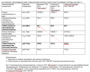

Будем держать перед собой. Дабы лучше было видно.

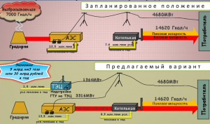

Соотношение тепловой и электрической нагрузки коммунального сектора 3:1. Т. е. 70% составляет тепловая нагрузка , а 30% электрическая.
Из единицы топлива соотношение тепловой и электрической мощности ТЭЦ:
СЕГОДНЯ УТРОМ 3:1. Т. е. 70% составляет тепловой "хвост" цикла , а 30 % КПД электрической генерации.
УЖЕ СЕГОДНЯ ВЕЧЕРОМ 1:1. Т. е 50% составляет тепловой "хвост" цикла и 50% КПД электрической генерации.
ЗАВТРА 1:3. Т. е 30% составляет тепловой "хвост" цикла и 70% КПД электрической генерации.
Это является реальным фактором значительного снижения тарифов на электроэнергию в перспективе, что сегодня практически не учитывается в дебатах по реформированию электроэнергетики.
ЁЖИКУ ЯСНО - ГРЯДУТ ПЕРЕМЕНЫ !
Пример. Если все будет по старому:
Парогазовый энергоблок ПГУ-450Т, введенный в эксплуатацию на ТЭЦ-27 «Мосэнерго», имеет следующие характеристики: электрическая мощность составляет 450 МВт, тепловая — 300 Гкал/ч (348,9 МВт).
Эффект от использования парогазового цикла: КПД — 51,5% (паросиловая установка — 38%), экономия топлива — +30%. Выбросы в атмосферу сократились на 33,3%. Исходя из этих данных, тепловой КПД равен 40%, а КИТТ — около 90%.
Но, таким образом, реконструкция ТЭЦ с внедрением ПГУ приводит к недостатку тепловой энергии и еще большему избытку электрической.

Себестоимость энергии при переходе системы теплоснабжения от тепловой энергии котельной к электрической энергии "ТЭЦ". Собственно это уже не ТЭЦ в традиционном смысле.
Наиболее весомые компоненты в структуре себестоимости при производстве энергии — это топливная составляющая, амортизационные отчисления и расходы на обслуживание, включая ремонт и зарплату. Для базовой нагрузки определяющими являются затраты на топливо (около 60%). Так как КИТ ТЭЦ с ПГУ близок к КПД котельной, то расход топлива при выработке единицы тепловой и электрической энергии одинаков. Поскольку в себестоимость так-же входят амортизационные отчисления, то можно предположить, что увеличение мощности ТЭЦ скажется в основном на них. По "некоторым" данным, амортизационные отчисления (то есть вклад стоимости оборудования в себестоимость) составляют от 8 до 18%. Расчеты показывают, что для ТЭЦ с ПГУ при отношении тепловых нагрузок к электрическим 3:1 рост себестоимости единицы дополнительной электроэнергиипо сравнению с замещаемой тепловой составит, в зависимости от величины амортизации, не более 4—9%. (При более строгих экономических расчетах следует учесть, что с увеличением мощности турбоагрегатов их удельная стоимость уменьшается.) Кроме того, отпадет необходимость в котельных, а при использовании бивалентной системы теплоснабжения (водяная — базовая, электрическая — дополнительная) снизится температура теплоносителя в сетях, что поднимет электрический КПД ТЭЦ и сократит потери в тепловых сетях.
Если при модернизации ТЭЦ происходит замена парового энергоблока на газотурбинный или парогазовый, то важно помнить, что газотурбинные и парогазовые ТЭЦ дешевле
паровых].
Плюсы электротеплоснабжения очевидны. В дальнейшем его позиции только усилятся, и этому будут способствовать следующие факторы:
1. Неизбежный процесс модернизации ТЭЦ с повышением их электрического КПД и, вероятно, мощности (из соображений экологичности и экономичности). При этом многие потребители могут оказаться за пределами эффективного радиуса теплоснабжения.
2. Увеличение доли энергоэффективных зданий за счет строительства новых и реконструкции существующих при тенденции к росту электропотребления в быту. Сокращение тепловых потерь зданий до величин, сопоставимых с расходом электроэнергии в домашних хозяйствах, позволит использовать одни и те же электрические сети для тепло- и электроснабжения. Предпочтение осветительной и розеточной нагрузки отоплению и горячему водоснабжению путем применения электронагревательных приборов аккумуляционного типа и автоматики ограничения максимума электропотребления дает возможность перенести значительную часть потребления электроэнергии на ночное время
Применение системы электротеплоснабжения позволит уменьшить или совсем устранить перечисленные выше недостатки системы водяного теплоснабжения.

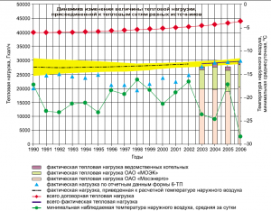

Какой эффект может быть достигнут за счет использования электроэнергии для целей теплоснабжения?
1. Значительно снизится, а в некоторых случаях и исчезнет, зависимость ТЭЦ от тепловой нагрузки, поскольку часть этой нагрузки обеспечивается электроэнергией, которая в
отличие от тепловой может быть использована и для других целей (так называемое «энерготехнологическое комбинирование»).
2. Сгладится неравномерность графика нагрузки:
- сезонная — электроэнергия для теплоснабжения зимой идет летом на кондиционирование и холодоснабжение;
- суточная — за счет аккумуляции теплоты (не исключено в будущем, что и электроэнергии).
Как отмечает генеральный директор «ВНИПИэнергопром» В. Г. Семенов, «перевод потребителей Московского региона, суммарно использующих 1 500 МВт (из 3 500 МВт) электрической мощности для отопления, на теплоаккумуляторы позволит не только снизить пиковое потребление, но и превратить суточный график потребления мощности практически в прямую линию, то есть, по опыту других стран, теплоаккумуляторы могут служить средством управления нагрузкой».
3. Поскольку система теплоснабжения вследствие возможности аккумулирования теплоты может «одолжить» свою энергию для обеспечения пиковых режимов, значительно
сократится или совсем отпадет необходимость в пиковых источниках электроэнергии, что, безусловно, положительно скажется на экономических показателях всей системы энер-
готеплоснабжения. Все потреблениеэнергии будет осуществляться только из базовых энергоисточников, причем их мощность может быть выбрана, исходя не из максимального
энергопотребления, а из среднеинтегрального за сутки.
4. Значительно повысится энергоэффективность системы теплоснабжения за счет возможностей учета и регулирования. По некоторым данным, расход энергии на те-
плоснабжение может снизиться не менее чем на 30%.
