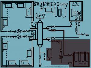

Здравствуйте всем.
Просьба помочь советом в построении системы отопления дома с двумя ветками. Если точнее, то загвоздка у меня возникла с обвязкой котла. Пришла в голову идея сделать самобалансировку веток, т.к. они разного гидросопротивления и разной мощности... Если например в одной ветке температура повышается то цирк. насос другой ветки увеличивает обороты и забирает теплоноситель в свою ветку.
Какой прибор применить для изменения оборотов насоса?
Радиаторы и котел уже есть. Склоняюсь к 2-х трубным веткам. Прошу высказать мнения по поводу обвязки котла.

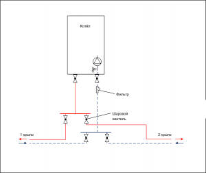

Сопротивление системы считается по самой длинной и загруженной ветке. Так что 100м труб у Вас никак не получится.
Ставьте коллектор (гребёнку) на два подключения. На подающие - шаровые вентиля, на обратки балансовые и сбалансируете крылья - т.е. добавите сопротивление там где ветка короче.
Если хотите абсолютную балансировку - можете на крылья ставить автоматические балансовые пары, которые будут держать постоянным перепад давления после себя.....

Ставьте гидроделитель потока и все - самое распространенное решение с настенниками.
Сообщение отредактировал Valentinium - 26.7.2010, 0:36

Попадались недавно они мне... Подскажите,.а .. как будет выглядеть обвязка котла с таким устройством. ?

Контур в таком устройстве - общий, т.е. "объемная труба" с 4 патрубками. К двум из них присоединяете котловой контур со своим, встроенным в котел насосом, к двум другим - контур системы отопления, опять же со своим насосом. Два потока смешиваете "по ходу" течения теплоносителя.

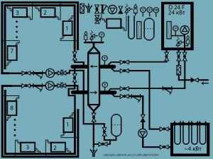

Получается что нужен 6 трубный разделитель? Просто в большинстве доков указан 4 трубный. Получается можно вварить еще два патрубка в 4 трубный? Или нужно расчитывать сразу 6 ?

Я Вам посоветовал гребёнку и балансовые вентили, или даже один - на короткую ветку...
Гребёнка это кусок трубы, можете взять d40 и в него вварены два сгона - один на одну ветку, второй на вторую. Таких коллектора 2 штуки - один на подачу, другой на обратку... блин, быстрее нарисую, чем объяснять
