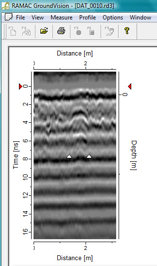

Пользователь №: 45364
Есть опыт работы использования по поиску потерянного колодца.
Нашли металлоискателем засыпанный грунтом колодец с люком.
Интересен его вид на радарограмме (люк отмечен маркером).

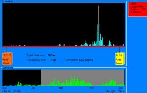

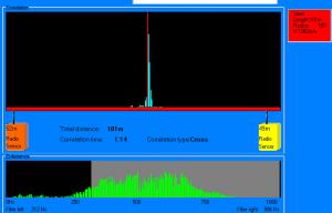

сообщение 17.12.2010, 23:33
Сообщений: 119
Регистрация: 28.1.2010
Из: Краснодар
Определить на практике местоположение задвижки трассопоиском проблематично (даже глубина залегания не всегда корректно определяется) – может потому, что чугун (стыки) или оператор не пианист…….
На коррелограммах представлены места двух утечек. О чем собственно и свидетельствует четкий максимум на кривых корреляции. В нижних окнах когерентности видим различные картинки по уровню спектральных составляющих. Возникает вопрос с когерентностью. Она высокая там, где на обоих каналах имеются общие спектральные составляющие. Поэтому фильтром выделяем частоты с высоким уровнем. В результате появляются изменения на коррелограмме.
Кто-то получал реальный эффект от ручного изменения границ фильтра по кривой когерентности? Ведь если есть утечка – то и пик будет при различной когерентности (см. рис.). Инструкция предлагает при неполучении удовлетворительного результата измерения немного поэкспериментировать с границами фильтра. Хотелось бы узнать мнение специалистов. Спасибо.
