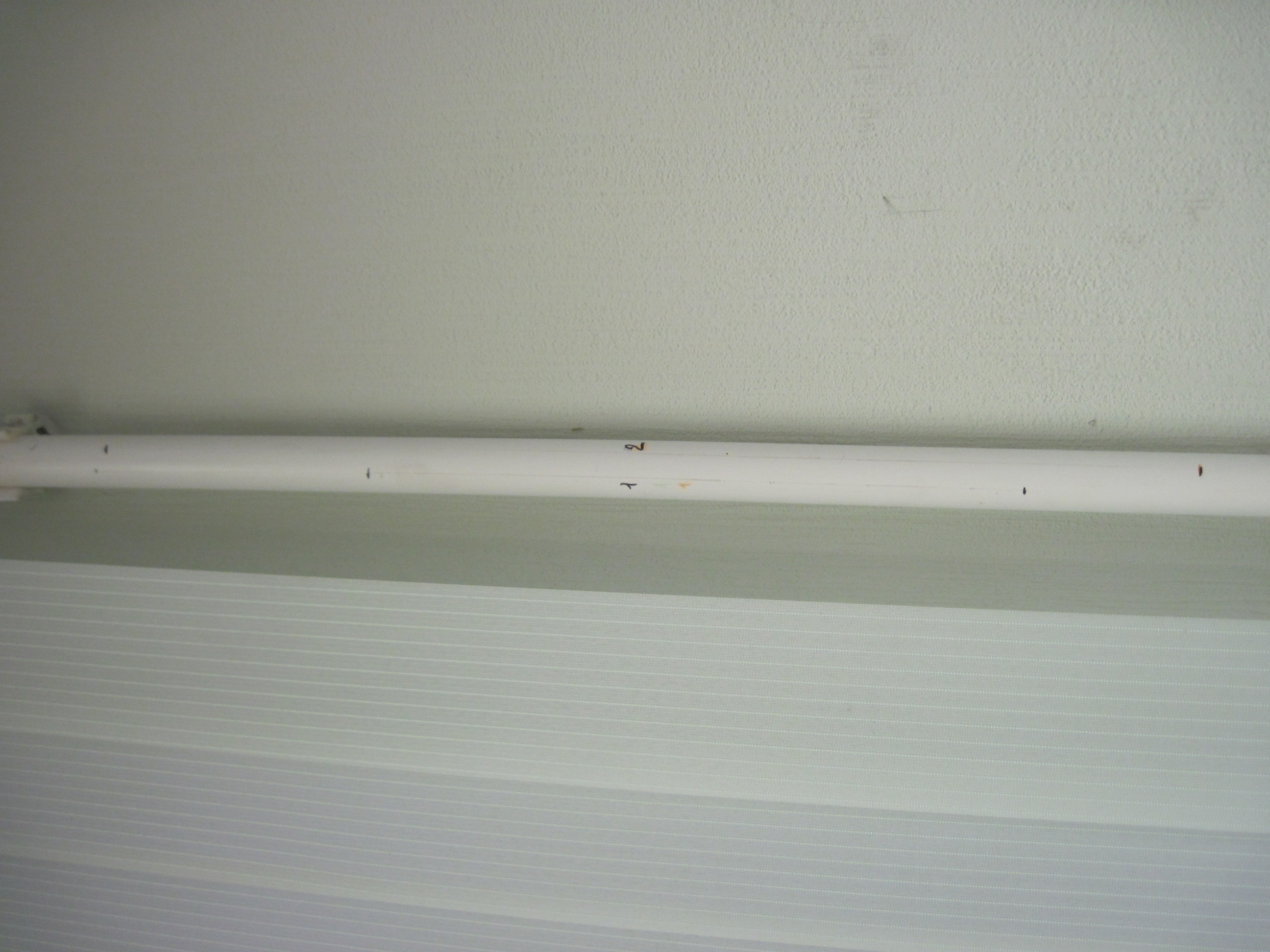

Народ, люди, человеки, кто знает, чем черевато и возможно ли вообще использовать металлопластиковую трубу, если на внешнем слое на изгибах образовались небольшие поперечные трещины. Система отопления работает 6 лет. Замечаний к трубам за это время не было, более того вчера опрессовал систему 8 атм. и никаких проблем. Но выдержат ли трубы в отопительный период при тепловой деформации?

50 на 50 либо порвет, либо дальше будет работать.

Трубы проложены открыто, трещены в основном на загнутых участках. Может существуют материалы которыми можно обработать проблемные места и фиг сними

Очень правильное опасение. Металлопластик именно во время температурных расширений материала "Любит" расслаиваться. Бывают расслоения вдоль длины - до полуметра на дюймовой трубе.

Если только на внешнем слое то это не страшно, внешний слой выполняет декоративную функцию и защищает от механических повреждений слой фольги. Фольга защищает внутренний слой от воздействия кислорода воздуха. А вот внутренний слой предназначен для обеспечения прочности трубы.

newconfus.gif Зима только началась, самый большой мороз был -20гр (день) и -14гр (день). Кроме поперечных трещин внешнего слоя замечены продольные (см. приложение). Хотя, на мой взгляд, это, возможно, глубокие царапины, образованные при монтаже и на которые раньше никто не обращал внимание.
Суть в следующем, исходя из сложившейся ситуации принято решение:
- уменьшить температуру теплоносителя в здании, тем самым снизить температурное расширение;
- производить отключение (окончание рабочего дня) и включение (начало рабочего дня) двух самых проблемных (на наш взгляд) П-образных стояков системы отопления.
На мой взгляд, второе решение может только усугубить проблему, т.к. в нерабочее время вода в трубах остывает, следовательно, происходит сужение, далее мы включаем стояки и температура резко увеличивается, т.е. температурное расширение. При такой постоянной работе как бы не получили ускорения процесса порыва труб. Более того, есть помещение, которое остается вообще без отопительного прибора в нерабочее время, а если хороший мороз…?
Хотелось бы узнать мнение народа, прав ли я? Есть ли у кого-нибудь мнение, что можно предпринять.

а что за модель трубы?

Это не лучшая труба...
Сожалею, но мое мнение- менять ее надо чем раньше тем лучше.

Труба скорей не оригинальная.Henco в своё время,только ленивый не подделывал.

да и походу она уже давно лежала на складе, очень уж трещины похоже как на старой резине от азота)

Что труба у Вас не оригинальная,это ,как диагноз патологоанатома.Менял людям трубу,которая после двух отопительных сезонов,не только потрескалась в местах изгибов,но и потекла.Причём на объекте,часть трубы была оригинальная Henko,которая успешно стоит уже больше 10 лет.
