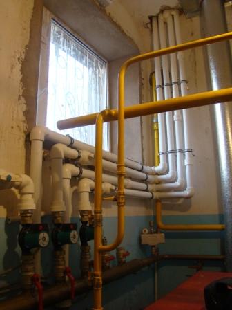

Здравствуйте!
Выкладыю фото обвязки котельной .Помогите определить причину завоздушивания и способы устранения проблемы.Воздух копится быстро в насосах,гуляет из ветки в ветку.Через двое суток после принудительного спуска воздуха начинается шум в насосах и встаёт циркуляция в одной из веток.(в любой).Автоматические воздухоотводчики стоят в последних радиаторах веток (3 шт).И в котельной (в группе безопасности)на фото.Вода не подготовленная.Давление 1.5-2...Труба армированный ППР.Радиаторы алюминий.Система двухтрубка по по стене у пола,три ветки(одна на первый этаж ,две на второй).Запитка низ -низ,по 17-19 радиаторов в ветке.Насосы в ветки Wilo 30/8 ,в первичном контуре 30/6.Расходомеров нет.Разница между подающим и обратным коллекторами 7-9 гр.Расширитель на 50л.
Срочно нужно что-то делать (холодает)...Фото не грузится ,вечером попробую ещё.

Ждем схему. Обязательна установка воздухоотводчиков в о всех верхних точках.

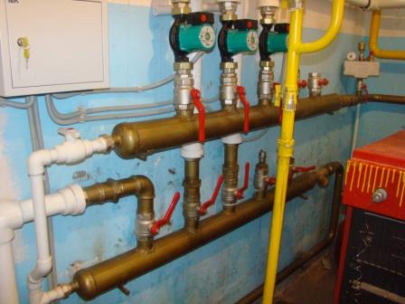

Вот ветки наверх.

по фото не понятно куда он врезан, лучше словами: обрат, подача до насосов, после насосов.
Котельная не в подвале?
Гость_ytex_*
сообщение 21.11.2010, 17:15
обратка с коллектора в насос,далее котёл

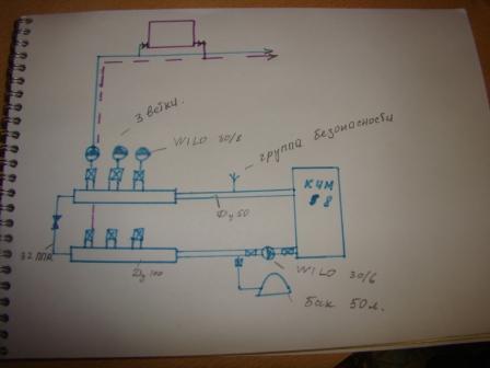

Нарисуй принципиальную схему понятнее будет. А вообще похоже на последствия кавитации.

Кавитация при давлении от 1,5 ати и температуре ну даже 95° - это очень интересно. Но схему ждем. Подпитка автоматическая? Котельная, в частности насосы, все время в работе?
Сообщение отредактировал Valiko - 21.11.2010, 17:56
Гость_ytex_*
сообщение 21.11.2010, 18:00
На кавитацию похоже.Делаешь насосы на 1 скорость процесс вроде медленнее....обратка приходит естественно на 4 -6 гр меньше ,чем на 3 скорости,ну и последние радиаторы в ветках садятся сразу.
Давление поднять могу.Да только ,кто за ним следить будет постоянно 2.5....
Насосы всё время в работе ибо КЧМ....Подпитка автоматическая ,но пока закрыта(т.е ручная).
За схему извините ,не проектировщик ....и времени нет...

Предположение.. Давление в обратке выше, чем в подаче на 0,2-0,3.. "Подпор" коллектора обратки. Если нет гидравлического разделителя, "тормозит" участок между коллекторами. На этом участке находятся котел (со своим насосом) и ф и л ь т р. Котловой насос может просто тормозить расход от 3-х более мощных насосов, которые вместе должны давать около 4- 5м.куб./час. "Тормозом" может быть и фильтр. "Опубликованная ветка", в большом приближении не "зажата".

Тормозить - не обеспечивать необходимый расход, извините. Участок между коллекторами, с котлом, фильтром и пр. находится на "всасе", (извините еще раз) крыловых насосов. Которые создают, благодаря "тормозу", неслабое разрежение в котле. Со всеми вытекающими, по факту. В "сообщающихся" еще и не такое бывает..Согласен, с воздухом вода становится "резиновой". Еще раз пардон за "арготизм". blink.gif Логичным предложением была бы установка перемычки между коллекторами, со стороны котла. Диаметром не меньше д. коллекторов. Или "штатного" гидравлического разделителя.

Правильно ли понял? насос стоит на подаче после котла? но тогда у него будет просто рабочая точка занижена!!! и при чем это тут? будет меньший расход идти и усе....а там такие фантастически процессов , я предполагаю не будет, вода , насос, и местное сопротивление, все что есть в системе....
есть рекомендации по выбору насоса и защиты от кавитации, при 50 градусах никакой кавитации быть не может(может конечно если насос будет воду качать из цестены и поднят на какую-то высоту))))....пусть откроет линию подпитки и сней попробует запустить систему(там уже давление водопровод задавит). тогда все ваши диагнозы на счет кавитации исчезнут....ну а если поможет....будет славно
(подумать еще есть статика системы.... то есть самое минимальное давление в системе около насосов и котла, будет равно высоте системы. сколько там по высоте 2 этажа?)

По рабочей точке еще гадать. Обеспечивает он нужный расход. По факту - нет. Для крыловых насосов "подача" начинается на выходе из них. Все, что до - оба коллектора, подающий и обратный, котел со своим расходом, для этих насосов - "всасывающая линия". Как минимум, до экспанзомата. Что будет молотить насос с зажатым "всасом" да еще на максимуме оборотов? Правильно, "кавитацию" на лопатках насоса. Для проверки можно оставить работать один контур с насосом на коллекторе. "Явления" должны снизиться. Реальный перепад давлений можно определить, поставив манометр на выходе насоса. Сейчас манометры на коллекторах показывают ...потери напора на участке между ними. Разность между показаниями манометров на выходе насоса и на подающем коллекторе даст этот реальный "перепад".
Предложенная СО сделана, по всей вероятности, наспех.. насосы без отсекающих кранов на случай ремонта, фильтр без обводной линии на случай прочистки.. без обратных клапанов. Защитой от кавитации никто не заморачивался. Тот же фильтр грубой очистки способен "насмерть" прекратить какую-либо работу СО, забившись грязью.
Если линия подпитки подключена к коллектору подачи, тогда можно и надеяться ..на давление водопровода. И компенсацию им "вакуума".

Очень похоже на правду.При уменьшении производительности насосов шумы в них стихают.Отсекающие краны есть(их не видно на фото).Фильтр без обводной huh.gif Обратные клапана на ветки в принципе не так и нужны,лишнее сопротивление.Линия подпитки подключена в подачу.Но даже если поможет ....это полумера.....Подпор коллектора обратки налицо.Гидравлический распределитель до коллекторов пожалуй поможет.Перепад давления уйдет.Из сотки наверно хватит ?В дальнейшем в коллектор будут подсоединены возможно ещё две ветки с подобными насосами.Хватит ли диаметра коллектора в дальнейшем для обеспечения нормального расхода.И не потребует ли замены насос первичного контура........
Да и большое спасибо за отклики....Да и ещё вопрос "не имело-ли большую целесообразность использование однотрубной системы при монтаже веток....
Хватит.
Д 100-125мм. Насосу первичного контура "положено" быть с производительностью, равной производительности всех насосов в коллекторе... С напором поменьше. (согл. рабочей точке) Что потянет за собой увеличение диаметров подводки к коллекторам, установке нормального ("некомнатного") фланцевого фильтра. В существующем положении врезка разделителя обеспечит только нормальную работу контуров. В связи с недостатком "поступлений" из котла и повышенной мощностью насосов контуров циркуляция будет преимущественно,(?) между коллекторами. С "подмесом" из котлового контура.
"прикидывал" ваши 130 м. крыла, как однотрубку д40...50 ПП. Потери в норме (уточните) Достаточно более слабого насоса.. Однотрубка, во всяком случае, не будет регулировкой приборов "запирать" циркуляцию в крыле, вызывая наблюдаемые "эффекты" с насосами.
