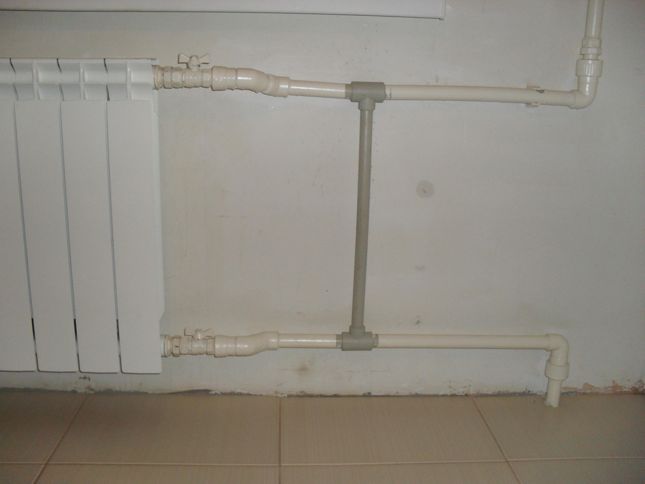

Помогите разобраться с проблемой. В одной из комнат не греют батареи. Я живу в 5-ти эт. доме , на 2-ом эт., комната, в кот. не греют батареи 27 кв.м.,В комнате 2 алюминиевые батареи Sahara Plus 80 S3. Отопление централизованное, подача идет снизу(для одной батареи, в ней 10 секций), далее на верх по стояку до 5 эт. Потом через тех. этаж этот стояк идет обраткой на эту же комнату на другую батарею (в ней 8 секций). У каждой батареи сделаны перемычки , стоят шаровые краны, на входе и на выходе. Сами стояки стальные, трубы подходящие к батареи полипропиленовые. Суть проблемы вот в чем. Та батарея (10 секц.), которая стоит на прямой подаче с началом отопительного сезона нагревалась только сверху и первые две секции.Воздух из батареи выпускали, систему прогоняли. Ничего не изменилось.Стояк горячий, не терпит рука, а батарея вся не прогревается.Потом с началом холодов она вообще остыла. Т.е. стояк горячий, перемычка горячая,нижний кран, подводящий подачу холодный, верхний-горячий и верх батареи чуть теплый. Такое ощущение, что вода не проходит в батарею. Опять выпускали воздух их батареи, она чуть теплее становится, но потом опять остывает. Думали, что в батарее засор, промыли, не помогло. Другая батарея от стояка обратки , тоже чуть теплая, но зато вся чуть теплая. и стояк тоже как парное молоко. Ходила к соседям на 1 эт., у них картина такая, батареи тоже алюминиевые, одна из них горячая, та которая от стояка подачи, другая от стояка обратки-теплая. На 3эт-батареи чугунные, картина таже, что и на 1эт. На 4эт- батареи алюминивые, на перемычках батарей врезаны краны, которые закрыты. Т.е вся вода идет через саму батарею, премычка не работает. На 5эт- тоже алюмин. батареи. Вот я и думаю, могут ли закрытые перемычки на батареях так снижать давление в стояке, что моя батарея не нагревается? Или тут что-то другое? Еще хочу дополнить, что в других двух комнатах и на кухне с батареями всё ОК, греют и подачи и обратки. Вот для ясности фото батареи.

[quote name='olesa0768' date='3.12.2010, 23:17' post='590171'] Вот для ясности фото батареи. Фото можно повторить, не рассмотрел.
Кхм... Слесарь что говорит?

Наличие кранов на перемычках - нарушение проекта и Вы официально (если не получается по-хорошему, по соседски уговорить) потребовать их вырезать. А картина очень подозрительна на предмет плохой работы при пайке подводок. Работала по этажам, похоже одна бригада и при пайке полипропиленовых переходов перегревали стыки. В таких случаях при состыковке трубы вальцуются, резко сужая проходное сечение. На том злополучном этаже тоже мучались но сделали принудиловку, нагрев свои радиаторы, но разрушив гидравлику по стояку. Остановите стояк и разберите соединение. Посмотрите на проходное сечение в месте пайки. Большой личный опыт таких случаев. Если мое предположение верно, то все нужно срочно перепаять и соседи на 4 этаже тоже не будут "в накладе". Лучше жить в мире и в тепле всем соседям.

Моё резюме: проблема в неустойчивости системы. Для более подробного диагноза нужны фотографии теплового центра. Если у вас ЦТП, то вообще сложно. Практически невозможно бороться. Причина проста - крайне заниженная циркуляция в системе отопления.

Слабая циркуляция, усугубленная неправильным подключением подачи. Она-должна быть без батарей или там где их меньше. Выход- прокинуть дополнительную трубу-подачу с подвала и до верхнего этажа , тогда у вас существующие стояки с батареями станут обратками, направление естественной циркуляции совпадет, как и положено и все будет греть.

первый вариант, который приходит в голову - закладка от монтажников. причем намеренная закладка. слишком уж похожи симптомы. поинтересуйтесь-ка у своего председателя, а нормально ли расплатился он с теми кто монтировал систему, не кинул ли он их с оплатой после опрессовки системы? проводились ли испытания в нормальном режиме? если мои подозрения верны, то вам придется вручную перебирать всю систему в поиске монет с отверстиями.

Похоже, что труба подачи в радиатор ниже чем вход радиатора. В этом случае в радиаторе будкт постоянно скапливаться воздух и газы от алюминиевых радиаторов всех нижних этажей.... Вообще, монтаж кошмарный. У нас ППР трубы на отопление обычно не ставят, только на воду...

Как было сказано, краны на перемычках нужно вырезать. Если не время это делать. то заставить их (хозяев квартир) их открыть. Скорее всего они врезаны и на 5-м этаже. На подаче 10 секций радиатора много, их место на обратке, если у вас однотрубка с нижним розливом. Сходите комиссией в подвал, наверняка, обнаружите перетоп на ближних стояках к ИТП. Это для начала

Явно проблемы со стояком, раз он такой один, нужно волевое решение на уровне правления дома - тормозим стояк пока не приведёте всё в норму (краны на перемычках - убрать однозначно), остановив стояк ничего страшного не произойдёт, зря боитесь. Мы вообще здание тормозили при -15 на полсуток, узел меняли, ничего, всё живое.

Что второй радиатор на возвратной трубе еле тёплый-понятно: малый проток и отбирают верхние соседи, установив на перемычках краны. Здесь правильно указывали, что надо отрегулировать стояки - зажимать ближние к теплоузлу. Правда сомневаюсь, что будет чем....вряд ли эти "мастера" ставили балансовые вентили.... Но почему вода по прямой трубе не затекает в радиатор? Могут быть две причины: - подключение радиатора с коленками сбивает динамику затекания - в радиаторе скапливаются газы из-за уровня подключения радиатора выше чем уровень врезки в стояк. В любом случае подключение радиатора выполнено безобразно и его необходимо переделать.

Поменяли местами батареи. Что получилось, та, которая не грела (10 секц.) на новом месте прогрелась вся от начала до конца. А другая 8 секц. прогрелась не равномерно, т.е. краны горячие, первая секция горячая, верх горячий, а низ-чуть теплый. Такое ощущение, что давление немного прибавили но его не достаточно. Осталось посмотреть, что у соседей сверху и подвал.

Если сделать как Старый говорит, то работеть будет (должно). В случае если, проблемы с заужением диаметров нет. Если она есть, то до конца проблема не уйдет.
Врезка доп. цирк. насоса думаю тоже ничего не даст.
ИМХО: надо стояк приводить к первоначальному виду, с ревизией паек на проблемных этажах.

А у меня слава Богу, всё разрешилось. Сходили с делегацией к соседям на 4 этаж, заставили открыть байпасы на батареях, и мои батареи снова стали горячие. Прогревается батарея на подаче полностью. Только вот та батарея, которая от стояка обратки, чуть теплая, да и сам стояк чуть теплый. Сходили в подвал, вот что там увидела:Т-ра на входе 80 град. давление 55МПа, т-ра на выходе 49 град. давление 45 кгс/см. Как вы думаете, это в норме?
