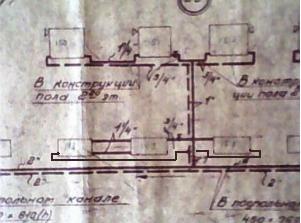

Привет уважаемые специалисты!
Прошу помощи!
Чугунные радиаторы 1 этажа холодные, на втором горячие
как отрегулировать стояк по равномерному распределению тепла?
картинку прилагаю

на фото указаны где стоят пробковые краны
с помощью их можно отрегулировать стояк?

А элементарно - идентичную схему присоединения по этажам почему не применили. Сцепка без Маевского (а уклон)?!
Длина сцепки - не более 1600 мм! Как выполнен крест на развилке 1 этажа (Через муфту или сваркой "захреначили")?
У Вас не греет, а Вы про термоголовки спрашиваете?

У Вас верхняя гидравлическая цепь просто закорачивает систему. Вся водичка напрямую хлещет через нижнюю раздатку приборов. Даже нескольких десятков Па на прибор не наберется. Поджимать надо верх.
Кстати, Испытатель прав, пробки, - они случаются иногда.

На втором этаже,на крайние приборы врезаете регулировочную арматуру,с её помощью сокращаете проток,через...
И что это даст? Может перемычка,где на втором этаже врезана?
Скажите Прометей,-а обратный стояк с второго этажа насколько:"горячий"?

стояк обратки на втором этаже в полу проложен
а стояки по 1 этажу открытого исполнения
прямая горячее чем обратка
дополнительная информация
стояки - 25
подводка к радиаторам 1 этажа - 15
подводка 2 этажа - 20
Сообщение отредактировал PROMETEY_125 - 6.1.2011, 8:10

мое мнение-вода уходит вся на 2 этаж
там сопротивление меньше
а на 1 не идет так как там 15 труба
можно выполнить настройку отопления по стояку прижимая краны пробковые на радиаторах 2 этажа?
опыта пока маловато
думаю что на будущие поставить регуляторы температуры на радиаторах проблемных стояков
решить этот вопрос?

Где были мои глаза?С просони ничего не разобрал(принял за однотрубку).Конечно подожмите второй этаж.Удачи!

Пробковые краны не есть хорошо. Это запорная арматура, а не регулирующая.
Конечно, Вам надо ставить на все приборы терморегуляторы.
Кроме того, мне не по душе то, что на втором этаже подача внизу. Перенести бы ее на верх приборов, процентов 10-15 по теплоотдаче сразу добавилось бы.

Попробуйте пересоеденить. А вообще на одном стояке присоединение должно быть идентичным.

"Попробуйте пересоеденить. А вообще на одном стояке присоединение должно быть идентичным. "
а подводку какой трубой выполнить?
если на 2 этаже 20 труба
а на 1 этаже 15 трубой
стояк 25труба
почему подача снизу?
сплошной линией показана подача
а пунктирной линией обратка причем она в полу запрятана.

Если муфты крестовые установлены, то их замена - проблема. Поэтому присоединяйте тем же диаметром, а дальше переход д15/Ду20
Гость_PROMETEY_125_*
сообщение 7.1.2011, 13:41
значит 20 трубой? как еа втором
а может 15 трубой и регуляторы поставить на 1 и 2 этажах

Для установки регуляторов требуется определенный "запас" по циркуляционному перепаду давлений, а у Вас его, похоже нет.

100% забита подводка к радиаторам первого этажа. Тем более что промывалась не система, а отдельно радиаторы.
Все остальные предположения про заниженный диаметр и неправильное подключение это домыслы, ибо при чистой подводке батареи хоть как то бы но грелись, здесь по заверениям автора они не греют вообще.
сообщение 8.1.2011, 13:10
Сообщение #38
заменили нижнию глухую гайку на радиаторе на проходную с вентилем
шланг подсоединили
закрыли стояк обратки и через подачу даванули - радиатор заработал а потом поставили на циркуляцию
через некоторое время опять остыли
сообщение 8.1.2011, 13:18
Сообщение #39
Сообщений: 33563
Правильно сделали что остыли. Прямым током вы и не пробъете. А при увеличении перепада через оставшуюся млую дырочку промываемый расход будет,но при расчетном перепаде опять расход будет малым и прибор будет холодным.
Если так мыли всю остальную систему, то и ждать от неё много не стоит. Процедуры проведены, деньги оплачены и это и есть результат. А вы ждали результатом промытую систему?
Раскрутите двухходовый на этой подводке- там засор и не майте себя загадками.

скорей всего ксяк в районе трубопроводов д15 (забиты до безобразия) вызвано вероятнее всего тем, что "при царе горохе" заузили 1-й этаж (что-б не перегревался), трубы д15 "заросли" из-за малой скорости теплоносителя. Летом промыли радиаторы,, на 2-м этаже д20 то-же промылись (так как через них промывали (сливая воду на1-м этаже или в подвале). а д15, 1-го этажа остались заросшие (может до кучи еще и попало чего...)
Выход: заменить нахрен трубы на 1-м этаже с переобвязкой радиаторов, не так их там и много., больше слов чем делов.
сообщение 11.1.2011, 10:06
Сообщение #61
вот схема промывки
сообщение 11.1.2011, 13:51
Сообщение #62
Сообщений: 33563
теперь посмотрите на вами выложенный проект и сравните с рисуночком- видите разницу? так где кран? И где вы обнаружили обратный ход теплоносителя при промывке, на вашем рисунке?
Вы так будете долго упражнятся, пока не заплатите своему , кто уже видимо предлагал это. Вы даже не собипаетесь услышать вам написанное- для вас это пустые звуки и буквы. так и будете мерзнуть далее, а ваши сантехники маятся с начальников , который ничего не понимает и не хочет понять.

Версия: 1. Перепад давлений имеется. О чем говорит работа соседних стояков.
2.Почему-то не повезло этой паре стояков.
3. ..Потому, что имеющийся перепад не обеспечивает расхода "на двоих". Недостаток расхода выражается в том, что прибор расположенный выше, имеет "приоритет" по циркуляционному давлению (гравитационному)
4. Возможен ..некоторый нагрев нижнего прибора при полностью закрытом - верхнем.
5. Вероятная причина недостатка расхода - засорение, заужение прохода ..даже в одной точке в любом из стояков.
6. Вывод - переврезка стояков, начиная с врезок в магистрали. Вполне вероятно - недостаточно прорезанное отверстие в трубе (-ах) нижней разводки, заросшее со временем.

Извините, но язаметил , что на1 этаже схема включения отопительных приборов - последовательная, почему? Это, помоему и повлияло на теплоотдачу их.

Всем здравствуйте!
Проблема снята, установили насосы, перешли на принудительную циркуляцию, продавило все проблемные места
Всем спасибо за участи!
