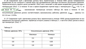

Цитата(Shiling @ 11.2.2011, 13:53) *
Дорогие коллеги, подскажите как правильнее смонтировать трубопровод из сшитого полиэтилена.. Ситуация следующая... В девятиэтажном жилом доме поквартирная разводка отопления.Стояки отопления стальные в санузлах..Так как цокольный этаж с обособленной хозяйственной принадлежностью, стояки при помощи труб из сшитого полиэтилена собираются по полу общего коридора первого этажа и затем в одном месте через пол опускаются в ТП.. Затем эти уложенные по полу трубопроводы заделываются в конструкцию пола..При этом радиус гиба остается слишком маленький.. Труба макс диаметра наружн 50мм. Вопрос: Знает кто-нибудь как выполнить опуск труб через пол не применяя соединительные фитинги?
В СНиПе говорится :"При скрытой прокладке трубопроводов следует предусматривать люки в местах расположения разборных соединений и арматуры."
Кто нибудь знает, считаются в таком случае соединительные пресс-фитинги для РЕХ-труб разборными соединениями?

Не считаются, разборные только на резьбе, вот если в полу захотите кран поставить или клапан вот тогда нужен будет лючок.

Оно Вам надо? В пол только ПРЕСС-ФИТИНГИ ,нечего из разборных соединений в пол лучше не монтировать!! Это по любому проблемы ,если не потечёт ,а потечет все 100%,то будите с лючками фантазировать .

Спасибо большое, добрые люди, за участие! Значит соединение РЕХ-труб пресс-фитингами можно спокойно замоноличивать в полы???Может кто нибудь знает каким документом определяется соответствие ПРЕСС-ФИТИНГОВ неразборным соединениям? Иначе говоря , на что сослаться, когда спросят "почему соединения в полу без люков?"

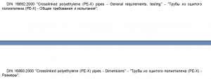

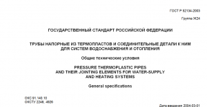

Рекомендации по монтажу Rehau.
Shiling
сообщение 18.2.2011, 13:42
Сообщений: 588
Регистрация: 6.6.2007
Пользователь №: 9342

Из техописания на сайте
Технология соединения TECEflex заключается в аксиальной запрессовке предварительно расширенной трубы на фитинг с использованием пресс-втулки.
Герметичность соединения достигается за счёт "эффекта памяти" материала трубы - сшитого полиэтилена. После запрессовки стенка трубы стремиться вернуться к первоначальному, не расширенному состоянию и обжимает фитинг по всей поверхности соединения. Данный метод не требует никаких уплотнений, что делает соединение надёжным и позволяет монтировать его внутри строительных конструкций.
Технология соединения TECEflex позволяет не заужать соединения трубопроводов, что благоприятно отражается на гидравлике системы.
До заделки плит или чем вы будете закрывать фитинги - 1,25 от рабочего давления ГИ + письмо от производителя - и вы себя подстраховали. (ИМХО)
