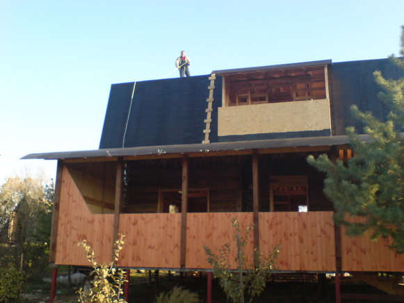

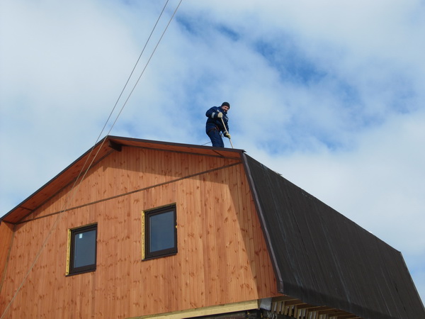

Вот добавляю обещанные для наглядности фотки дома.
Переделанная аксонометрия - для двухтрубки
вот на чем стоит весь дом с верандой
так дом выглядит сегодня
вид со стороны фронтонов и я на крыше
вид чердака
это выход на второй этаж, здесь еще не стоят перегородки, как видно, под потолком... тянуть подающую магистраль - негде
с лестницы вид на выход на балкон и вход на чердак
зал - первый этаж - самые дальние отопительные приборы...
кухня (в углу - место для котла)
вот такие фотки... для наглядности
Буду признателен и благодарен всем, кто напишет сюда свои мнения и советы.
