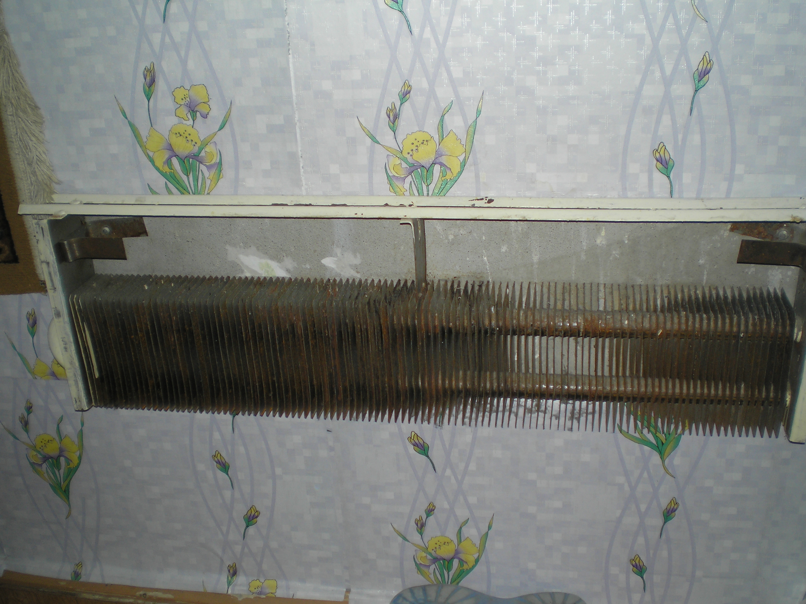

Ув. специалисты помогите опознать отопительный прибор, а то я уже всю справочную литературу перерыл и ничего...
5 страниц V   1 2 3 > »
Ответов (1 - 29)
сообщение 30.8.2007, 13:39
Сообщений: 33515
Конвектор "Прогресс"- пластины вроде как "П" образные.К Олимпиаде 80 выпускали -считался экстерьером неплох.

Спасибо огромное!!!!!!!!!!! И clap.gif з-за этого все расчёты остановил.

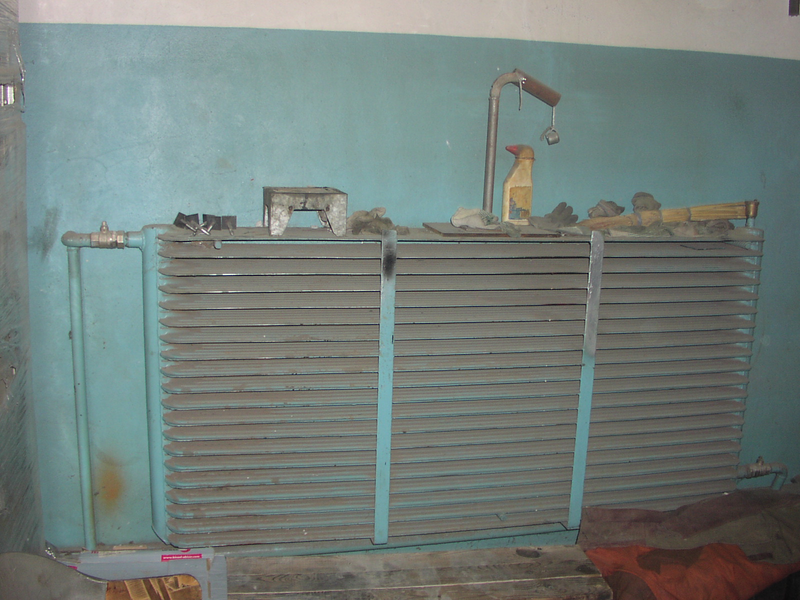

Ув. специалисты вновь нужна ваша помощь по опознанию отопительного прибора. Высота 900, длина 1800. Подскажите что это за зверь!

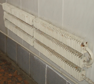

Гость_Stan_*
сообщение 30.1.2008, 17:28
Конвекторы Аккорд, точно такие же.
сообщение 30.1.2008, 17:31
Сообщений: 33515
У Аккорда пластины в виде сжатых пчелиных сот.
Гость_Stan_*
сообщение 30.1.2008, 17:35

Гость_Stan_*
сообщение 30.1.2008, 17:41
Это с терморегуляторами Аккорд-М, и где тут пчелиные соты? biggrin.gif biggrin.gif biggrin.gif

Конвекторы "Прогресс" и "Аккорд" похожи по внешнему виду они различаются размерами и временем выпуска. "Прогресс" давно производился а "Аккорд" до сих пор производят и модифицируют.
Конвектор на базе "Аккорда" «Тепло-Лип» КСМ20
Сообщение отредактировал BigBear - 5.2.2008, 23:17
сообщение 5.2.2008, 23:01
Сообщений: 33515

То Linnik. А этого стального монстра я так и не смог нигде найти
, я его на работе покажу нашим старым специалистам
думаю они опознают:)

To Stan. Судя по итальянскому котлу на соляре и насосам Wilo система монтировалась недавно (3-4 года), но также в этой же системе чередуются эти вот монстры с чугунными МС 140.
Гость_Stan_*
сообщение 7.2.2008, 15:11
Арматура на обвязке ваших монстров, судя по фотографии новая. Они, я так понимаю, стоят вместе с МС в подсобный помещениях. Конвектора АККОРД в жилых.

Так прибор из ряда "вечных", вот и оставили его в помещения где к дизайну требований поменьше,и правильно сделали.
А Прогрессо Аккорд- возьмите из собранных данных меньшую цифру и пусть это будет прибор с худшими характеристиками.А при начале работы жизнь покажет-чего этот прибор выдаст по мощности.И вам спокойней и Заку тоже.

Показал фото этого отопительного прибора на работе... К сожалению никто не смог сказать название этого радиатора, то что это радиатор сказали сразу , многие спорили чугунный он или стальной(швы сварки видны). И ещё сказали что этот радиатор не Советского производства. Искренне хотел помочь опознать прибор , но мне это не удалось...
Гость_Stan_*
сообщение 17.2.2008, 15:04
Думаю, что это не отопительный прибор, скорее нестандартный агрегат для сушки белья.
