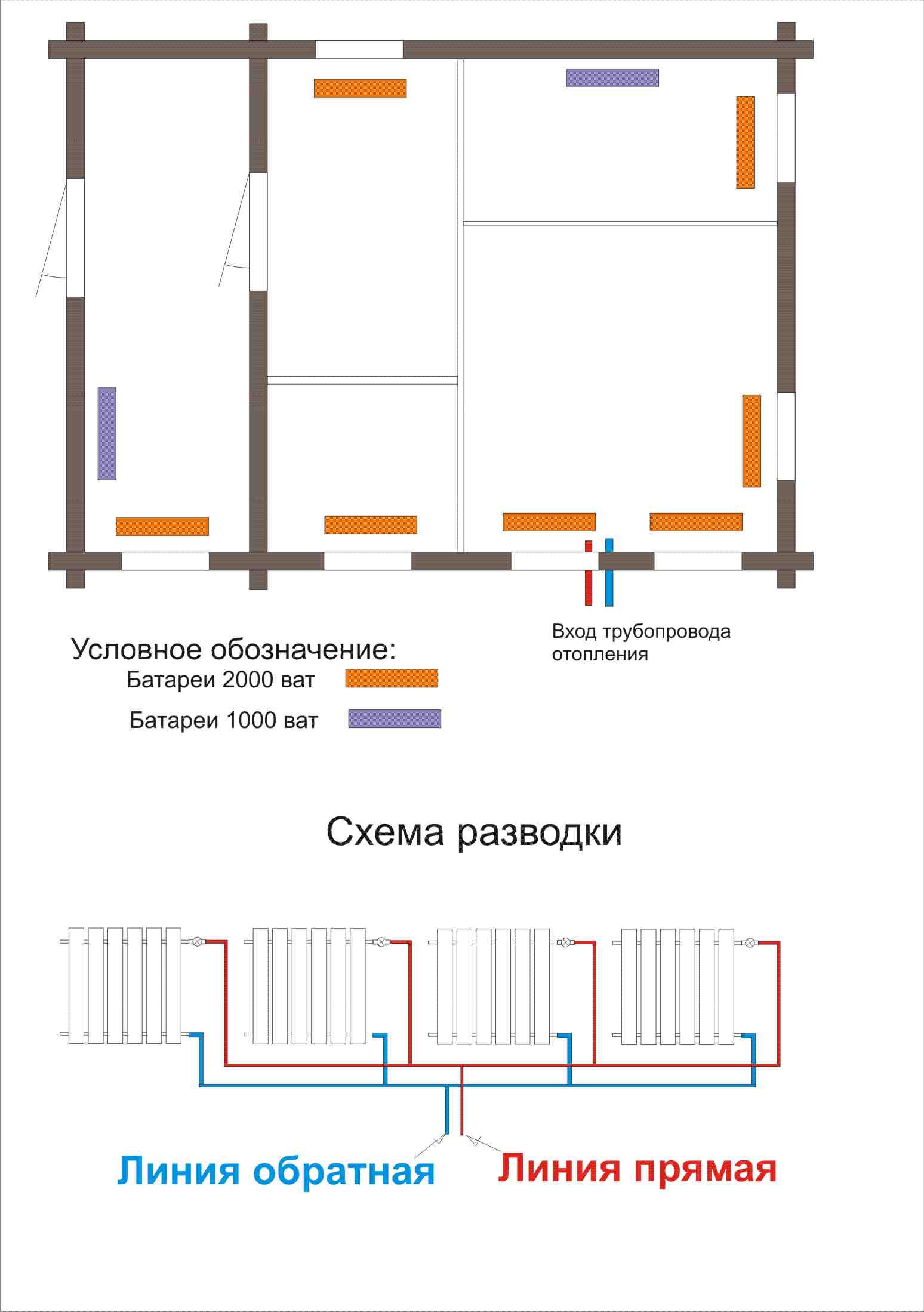

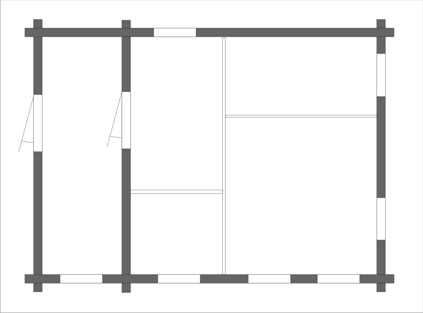

Гость_vlaius_*
сообщение 4.6.2011, 12:55
Дом находится в Новосибирске.
Ориентация - дверьми на север.
В настоящий момент длинное помещение между несущими стенами не отапливается. В планах сделать отапливаемым. Тут тоже вопрос. В данном помещении 2 оргомных окна размером примерно 1,5 Х 2,5 метра. По плану их убираем, проем зашиваем пеноблоками толщиной 100 мм, сверху - УРСУ, и потом - гипсокартон. Будет ли достаточно такого утепления окна?
На схеме данное помещение с уже заделанным одним окном и уменьшенным другим. Остекление всего дома - двухслойный стеклопакет.

Гость_vlaius_*
сообщение 4.6.2011, 15:24
Если я правильно понял, то предлогается решение по такой схеме:
Или я ошибаюсь?

Гость_vlaius_*
сообщение 4.6.2011, 15:45
Цитата(alexius_sev @ 4.6.2011, 16:29) *
априблизительно, нарисуйте, где у вас входит тепловая сеть, завтра, если время найду, скину план.

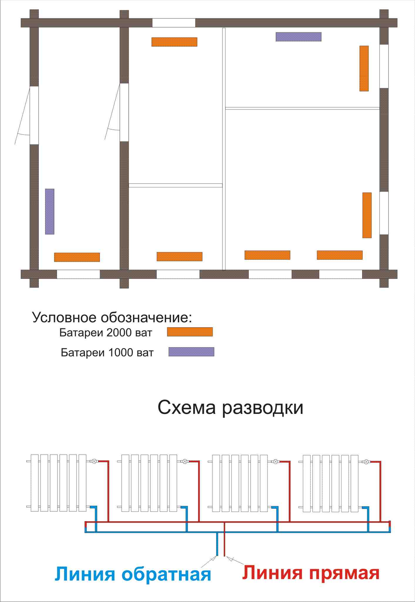

подачу с обраткой разъедените, работать не будет.
Гость_vlaius_*
сообщение 5.6.2011, 12:26
Да, Вы правы... всетепло будет на прямую уходить в обратку... Нужно так :
Сообщение отредактировал vlaius - 5.6.2011, 12:38

Вот приблизительно так
Прикрепленный файл  Drawing1_Model.pdf ( 5,21 килобайт ) Кол-во скачиваний: 378

Цитата(vlaius @ 5.6.2011, 22:13) *
Спасибо! А по расположению мощьностей радиаторов я правильно решил?
да, но вам надо бы узнать какой перепад на системе отопления по давлению у вас в доме, какой график дает вам котельная, скорее всего 95-70 (80-70 или же 80-60), но все же. И ту систему, которую я вам скинул, не так уж и сильно надо увязывать радиаторы в гидравлике, нежели при двухтрубке тупиковой...
Я бы убрали два прибора по 1кВт. И не забудьте про уклон системы, что бы была возможность ее слить.
