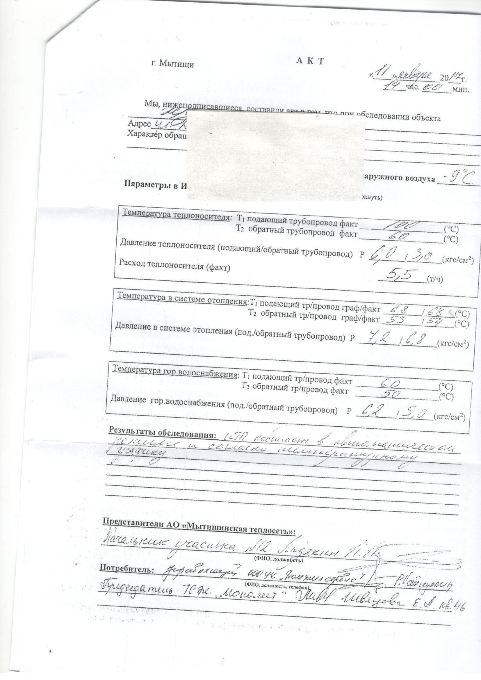

ОДПУ в доме есть, но ... Он стоит на первом магистральном контуре , до теплообменников и показывает общие показания -за ГВС и отопление. Показания на втором контуре отдельно за ГВС и отопление теплосеть отключила потому, что их сумма гораздо меньше, чем показания первого контура.
У ТСЖ "Строитель" выиграно 14 судов у Теплосети . Решения судов -показания для оплаты должны браться по счетчикам второго контура. Однако решения судов Теплосеть не выполняет и у нас по-преднему коммерческим прибором учета Теплосеть считает лишь прибор учета на первом контуре, приборы учета на втором контуре считает технологическими.

Вы сообщаете "...ОДПУ в доме есть, но ... Он стоит на первом магистральном контуре , до теплообменников и показывает общие показания -за ГВС и отопление. Показания на втором контуре отдельно за ГВС и отопление теплосеть отключила потому, что их сумма гораздо меньше, чем показания первого контура..." Если показания приборов существенно расходятся, какой-то из них врет. И не факт что это ОДПУ. Вполне возможно, это учет ГВС, сверьте его с фактическим потреблением горячей воды. Температурный график соответствует расчетному, и перетоп может быть менее важным чем вклад ГВС.

кстати да, ГВС может сочиться в паре мест. Вы не заметите даже, а счётчик обязательно учтёт.
