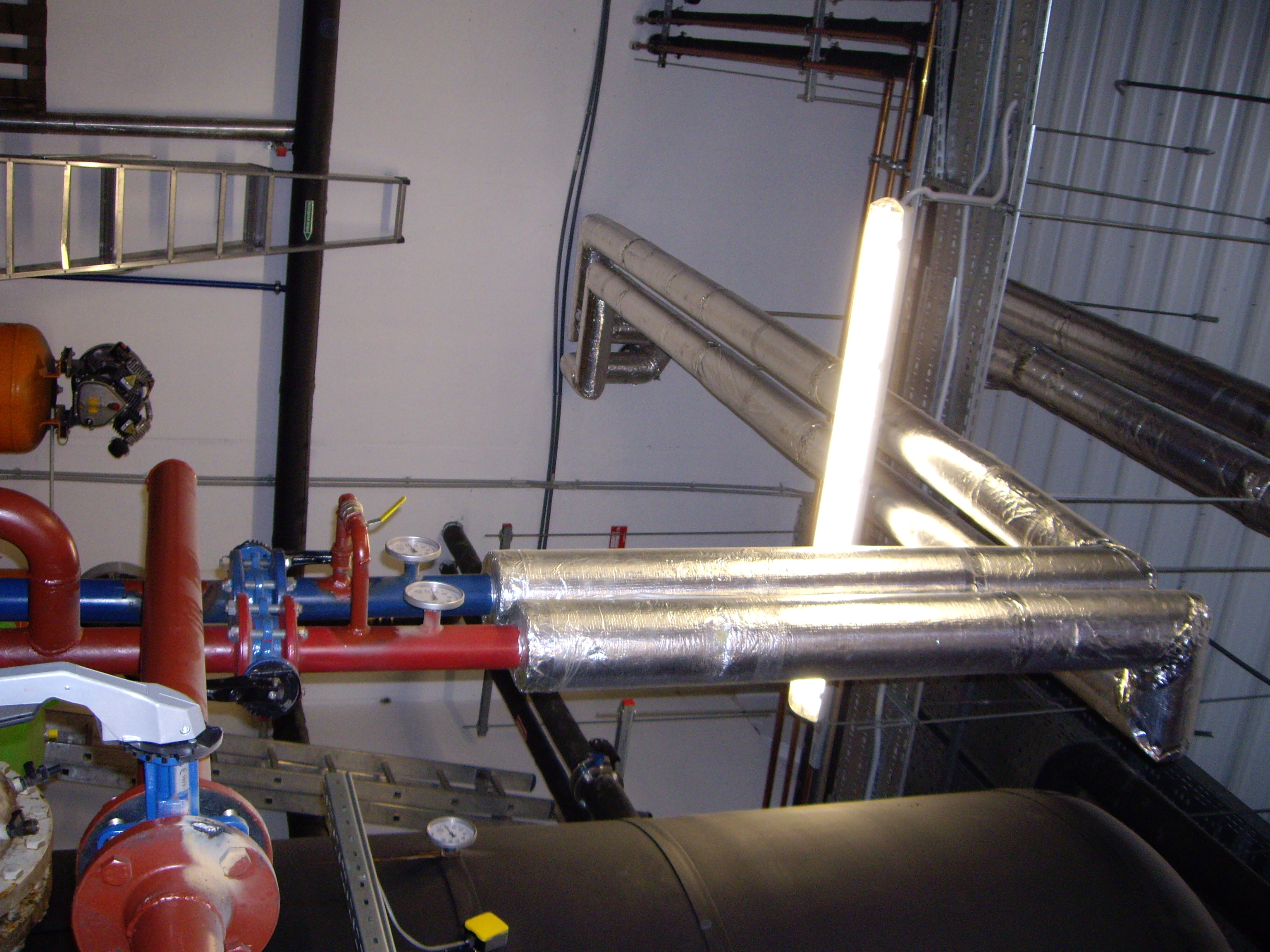

Здравствуйте уважаемые коллеги!
Подскажите как разобраться в данной ситуации стоит насос на циркуляцию воды в замкнутом контуре,с помощью этого контура происходит съем тепла с теплообменников стоящих на компрессорных машинах с фреоном ,после этого горячая вода в замкнутом контуре обогревает холодную воду в накопительном баке,температура в помещении компрессорных установок постоянно 35 градусов и выше .насос должен работать постоянно но он постоянно отключается с помощью теплового реле встроенного в данный насос .никак не могу понять почему? может большая трасс перекачки жидкости может одного насоса недостаточно? как это все расчетать?

Я извиняюсь конечно ,но что поджимать то ? в систему закачивается вода насосом подпитки(один раз) и гоняется по замкнутому контуру !
Насос Grundfos UPS 32-120
Длинна трубопровода приблизительно 20 метров подача
и 20 метров обратка диаметр труб 32
машинное отделение находиться на втором этаже собственно где и стоит насос температура в машинном отделении 35 40 градусов
накопительный бак стоит на первом этаже(обогрев воды в баке очень слабый ) из за слабой циркуляции жидкости в замкнутом контуре
перед насосом стоит обратный клапан
сам насос стоит на подаче
Ну даже не знаю что написать!
Помогите пожалуйста?

Насчет диаметра не знаю мне бы схему расчетать может он не в том месте стоит может мощность велика либо мола
ставила одна монтажная организация которой и след простыл а теперь вот мучайся!
Надо сюда фото выложить так яснее будит!

Я вас понимаю но объясните мне как в систему закачать воды большего давления когда на трубках на рекупирацию стоят клапана избыточного давления , 2,5 бар.
Вот фото может они помогут разобраться?

3. Посмотрев на фото, не понравилось, расположение насоса на верхней точке. При необходимости продавливания чего-либо нужно использовать повысительные, а не циркуляционные насосы и лучше сухоход типа ТР (при любви к Грундам).
4. Понаблюдайте работу и при обнаружении роста температуры - отвинтите пробку работающего насоса на торце. Если будет "Пшик" без воды - мои догадки близки к истине.

Правда, обратный клапан-то вроде по фото и стоит на напорной стороне, а на входе фильтр.

Расположение насоса в верхней точке вызывает естественные для специалистов вопросы. Стоят ли перед насосом деаэраторы или хотя бы работающие автоматические спускники воздуха? Ну и фильтр перед насосом проверить на чистоту не помешает (на всякий случай).

Фильтр проверялся неоднократно(грязевик) тоже смущает расположение насоса в верхней точки!
