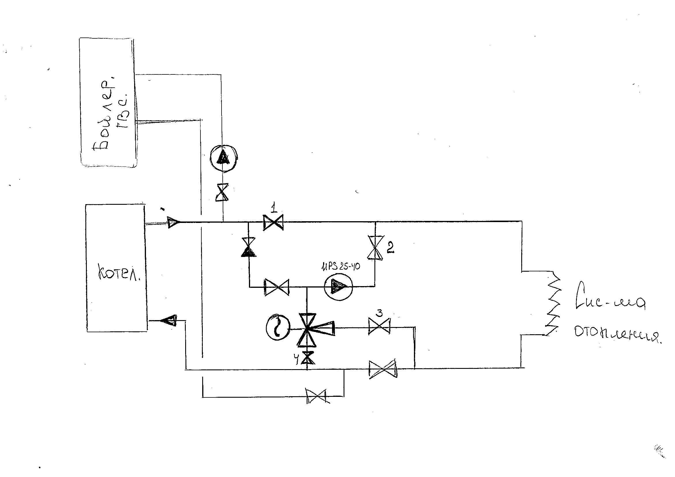

Здравствуйте уважаемые форумчане. Помогите пож-та найти причину нарушения отопления в загородном доме. Домик небольшой 2 этажа + пока нежилая (но в дальнейшем планируется быть жилой )мансарда. Схема котельной во вложении, в таком виде она была смонтирована когда приобретали дом. Котел ранее был допотопный, по-моему, на угле. Не так давно поставили какой то современный газовый, напольный. система отопления горизонтальная по этажам. Диаметры трубопроводов по дому 32-50. Расширительный бак открытый, расположен на чердаке, врезан в стояк на 2-м этаже. Бойлером ГВС не пользуются (краны на Т1 и Т2 всегда закрыты). Имеется перемычка, оснащенная трехходовым клапаном, управляемым электроприводом. Электропривод получает импульс от комнатного датчика температуры, расположенного на 1-м этаже дома. Однако с момента покупки дома весь этот "мощный" блок автоматики не использовался (Электропривод и датчик комнатной температуры не включались в сеть). Как система работала и управлялась при прежних хозяевах, по определенным причинам выяснить не удалось. Однако новые хозяева управляются ей следующем образом: 1) система работает в режиме естественной циркуляции: насос отключен, кран 1 - открыт, кран 2 - закрыт; - в случае если в доме становится холодно приступают к варианту 2) - кран 1-закрыт, кран 2 - открыт, насос - включен (система работает в режиме принудительной циркуляции). Положение кранов 3 и 4, к сожалению уже не помню, но если надо уточню. В процессе вот такой эксплуатации данной системы есть огромный дисконфорт, выражающийся в следующем: 1)слышны частые сильные хлопки (выстрелы) слышные в трубах, порой так сильно что мешают спать; 2) регулярное выкипание воды в системе (приходится наполнять систему из водопровода через расширительный бак каждые 1-2 дня). Мои предположения о неисправном датчике температуры в котле, развеялись, когда после наблюдения убедился, что котел периодически отключается и включается в зависимости от выставленного уровня температуры в подаче. Вопрошаю о помощи, уважаемые коллеги, есть ли какие нибудь мысли, что необходимо сделать, что бы исключить эти неудобства и заставить систему работать исправно. Если необходима дополнительная информация - я раздобуду. Заранее всех благодарю.

Цитата(alexej_tgv @ 6.9.2011, 13:55)  Однако новые хозяева управляются ей следующем образом: 1) система работает в режиме естественной циркуляции: насос отключен, кран 1 - открыт, кран 2 - закрыт; - в случае если в доме становится холодно приступают к варианту 2) - кран 1-закрыт, кран 2 - открыт, насос - включен (система работает в режиме принудительной циркуляции). Положение кранов 3 и 4, к сожалению уже не помню, но если надо уточню. В процессе вот такой эксплуатации данной системы есть огромный дисконфорт, выражающийся в следующем: 1)слышны частые сильные хлопки (выстрелы) слышные в трубах, порой так сильно что мешают спать; 2) регулярное выкипание воды в системе (приходится наполнять систему из водопровода через расширительный бак каждые 1-2 дня). Мои предположения о неисправном датчике температуры в котле, развеялись, когда после наблюдения убедился, что котел периодически отключается и включается в зависимости от выставленного уровня температуры в подаче. Вопрошаю о помощи, уважаемые коллеги, есть ли какие нибудь мысли, что необходимо сделать, что бы исключить эти неудобства и заставить систему работать исправно. Если необходима дополнительная информация - я раздобуду. Заранее всех благодарю. Хлопки и выстрелы бывают слышны в системах атмосферного типа при высоких температурах теплоносителя и низкой циркуляции через котёл, при насосном побуждении такого быть не должно, возможно насос кольцует через какую-то перемычку или трубопроводы где-то забились, или система выполнена с косяками в виде какой-нибудь гидрострелки, что вызывает слишком высокий нагрев теплоносителя в зоне котла (кстати, если кран 4 или 3 открыт, то в некотором положении трёхходового это как раз возможно).

Забыл дополнить. У меня сразу после осмотра возникла мысль: что-то не нравится мне этот открытый расширительный бак, не могут ли быть из-за него такие дела? Может быть заменить его на герметичный (закрытого типа), врезать в обратку и перенести в котельную. Как считаете коллеги? Ну и с перемычкой конечно же тоже что то надо думать.

Цитата(alexej_tgv @ 6.9.2011, 16:10)  Забыл дополнить. У меня сразу после осмотра возникла мысль: что-то не нравится мне этот открытый расширительный бак, не могут ли быть из-за него такие дела? Может быть заменить его на герметичный (закрытого типа), врезать в обратку и перенести в котельную. Как считаете коллеги? Ну и с перемычкой конечно же тоже что то надо думать. Это уже система неатмосферного типа будет, со всеми вытекающими, а вытекает, как я понял, много и сама система не нова. Атмосферные эксплуатировать проще, можно поднять бак метра на 3-4, если есть место, чем выше, тем лучше - будет слигонца с подпором, отнести его подальше от котла - не так будет выкипать.

Уточните краны 3 и 4. Если их открыть одновременно - то циркуляции через котел при любом положении 3х-клапана либо не будет совсем, либо она будет существенно ограничена. Следует закрыть (если он открыт) кран 4; при этом потеряется и так отсутствующий смысл трехходового (закрывается прямой проток через него), но стрельба должна прекратиться. А сам трехходовой установлен, на мой взгляд, с перемудрием - оба потока в обход котла получаются. Надо разворачивать. По-моему, надо вот так:
в режиме ЕЦ - закрывать 2 и 3 и открывать 1 и 1' (естественная) в режиме ПЦ - открывать 2 и 3 и закрывать 1 и 1' (принудительная) ПС. И еще - если "современный газовый" при отсутствии электричества не работает - тогда вся эта паукообразная мутотень с естественной цируляцией становится не нужна, и её предлагаю вырезать, оставить три крана, клапан и насос, бак поставить мембранный и залить антифриз.

А не может быть частично закрыт кран слева от насоса? Тогда в принудительном режиме циркуляции через котёл почти не будет, только вторым насосом через бойлер ГВС.

1)слышны частые сильные хлопки (выстрелы) слышные в трубах, порой так сильно что мешают спать; 2) регулярное выкипание воды в системе (приходится наполнять систему из водопровода через расширительный бак каждые 1-2 дня). -------
Это (обе "неудобств" суть одной причины) наводит на подозрение, что где-то есть некий "излом трубы на стыке" на пути и там скапливается воздух, который должен по идеи собираться в расширительный бак. Не соосность стыка "горбом вверх" на подающей трубе.

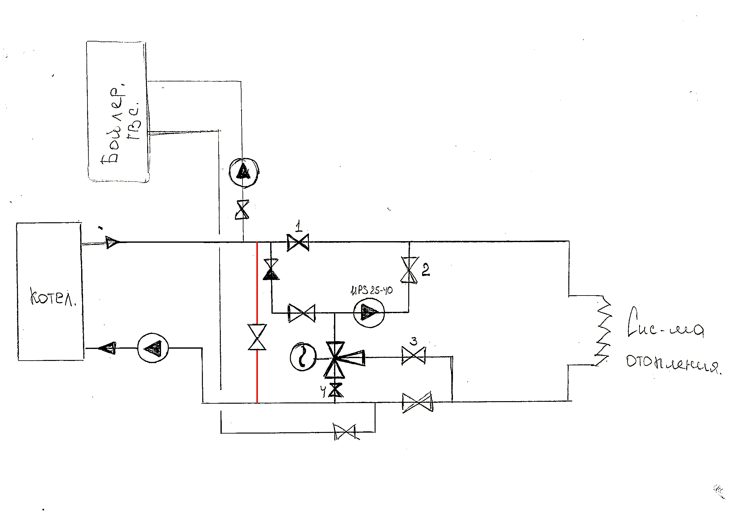

поставьте насос на обратку. может легче станет. Цитата Как вы объясняете выкипание? выстрелы - низкая скорость циркул.через котел, высокая мощность котла. подрегулируйте горелку на меньший нагрев, пусть реже включается и дольше горит. если трехходовой не участвует в работе, закрывайте и 2-хходовые краны. если участвует, проверьте его, может шар неправильно стоит.

Цитата(alexej_tgv @ 6.9.2011, 13:55)  Мои предположения о неисправном датчике температуры в котле, развеялись, когда после наблюдения убедился, что котел периодически отключается и включается в зависимости от выставленного уровня температуры в подаче. т.е. котел не кипит! Расширитель на чердаке, если что плюнуло- сконденсируется.

Цитата(alexej_tgv @ 6.9.2011, 13:55)  что необходимо сделать, что бы исключить эти неудобства и заставить систему работать исправно Поставьте котловой насос и сделайте перемычку (у нового насоса вентили не рисовал) :

Цитата(alexej_tgv @ 6.9.2011, 13:55)  1) система работает в режиме естественной циркуляции: насос отключен, кран 1 - открыт, кран 2 - закрыт; - в случае если в доме становится холодно приступают к варианту 2) - кран 1-закрыт, кран 2 - открыт, насос - включен Если работает естественная циркуляция , то Цитата Котел может "перегреваться" пока воздушная пробка с пароводяной смесью неким образом тормозит циркуляцию. очень маловероятно.

Вот еще дополнения: 1) выяснилось что краны 3 и 4 в закрытом положении.2) Бак открытый имеется в виду по давлению, по факту укрыт крышкой, и еще большим количеством старого тряпья, что бы зимой не замерзал, 3)А подливают регулярно как уже было сказано примерно литров по 5-8 в день-два. Дискуссии по поводу останова или торможения циркуляции, считаю что скорее всего - торможение, т.к циркуляция есть и теплоотдача тоже хорошая (т.е. через котел тоже все удачно циркулирует - в доме всегда тепло, особенно на первом этаже, до приборов рукой не дотронешься (опять кстати подтверждение перегрева теплоносителя))) вот только описанные выше проблемы приносят большие неудобства. В чем же это все-таки дело?

Схема - не интересная и подлежащая замене, а не исправлению. Грыжу зашивают, а не лечат. Вот может быть справочник мастера - сантехника за 1953 год сможет Вас как-то убедить. Не тратьте энергию на это. Если сразу не понятно даю наводку - у Вас расширительный бак и насос на подаче....

Цитата(испытатель @ 8.9.2011, 22:12)  ...Не тратьте энергию на это.Если сразу не понятно даю наводку - у Вас расширительный бак и насос на подаче.... Классный справочник. Но лечить-то всё равно надо. Бак выше поднимать или к обратке пересоединять или насос после бака ставить "надавить" всю систему выше атмосферы. Цитата(Lyko @ 8.9.2011, 22:52)  Насос избыточен по напору (давлению). Гидростатическое давление в месте установки насоса должно быть не меньше 5м.в. ст. при 90* (Грундфос). Стучит-то и при естественной циркуляции, тогда напор насоса не при чём.

Цитата(and @ 8.9.2011, 23:04)  Бак выше поднимать Цитата Расширительный бак открытый, расположен на чердаке, врезан в стояк на 2-м этаже. Расширительный бак там где надо. А насос нужно врезать перед котлом и никаких пока переделок. Куда вода девается так вопрос и остался.

Да. Бак тот одновременно и воздухосборник - таких незатейливых схем шлЁпали сотни тысяч во всех ... нашей не объЯтной. И они исправно всегда "пахали", справлялись со своим "назначением"

Цитата(Машинист @ 6.9.2011, 16:54)  А сам трехходовой установлен, на мой взгляд, с перемудрием Не исключено... Ход "постоянного" расхода должен быть со стороны крана №3 :

Расширительный бак оставьте на месте,но трубу до него врежте в обратку возле котла. На трубу, врезанную в стояк, оденьте шланг и опустите его конец в расширительный бак сверху. Краны 3 и 4 закройте.

Цитата(serj.ki2011 @ 10.9.2011, 20:24)  Расширительный бак оставьте на месте,но трубу до него врежте в обратку возле котла. На трубу, врезанную в стояк, оденьте шланг и опустите его конец в расширительный бак сверху. Краны 3 и 4 закройте. Если бы вы предложили врезать трубу с бака перед насосом (или вы так и хотели сказать), согласился бы. То что Вы предлагаете ( если не после котла) не гарантирует подпора на всасе насоса и фактически ничего не меняет. Да и тащить с чердака трубу не айс ( жена прибьет), проще насос переврезать.

Цитата(alexej_tgv @ 6.9.2011, 13:55)  : 1)слышны частые сильные хлопки (выстрелы) слышные в трубах, порой так сильно что мешают спать; П.С. вчера затопил котел. При прогреве хлопки и после остановки тоже, до полного остывания. Довольно гроико. Т.е. температурные расширения, где-то приклинивает в стенах , а потом проскакивает.
