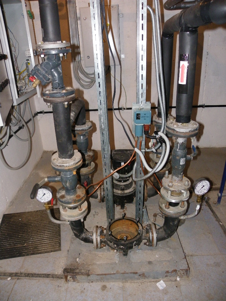

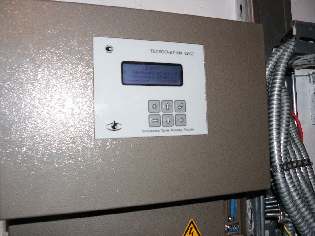

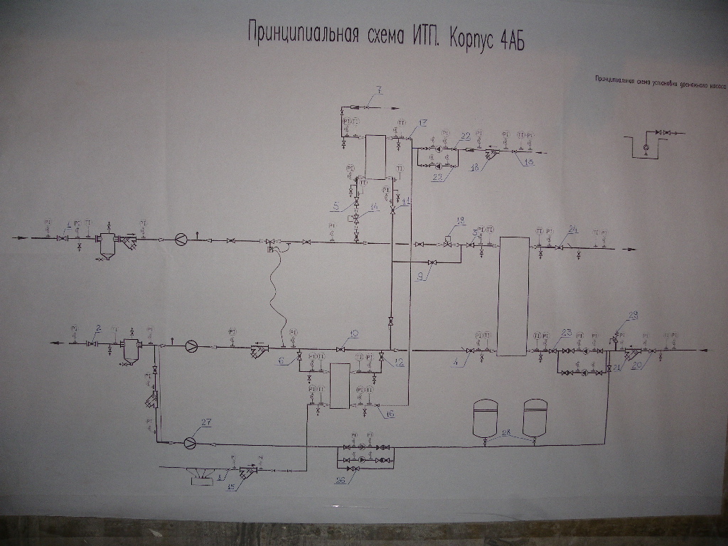

Доброго времени суток.
Вот ребята с соседнего дома подпольно накопали.
В моем подозреваю что-то подобное.
С автоматикой оно или нет? Подскажите пожалуйста.

там похоже расходомер есть и что-то с электроприводом. Только непонятно как привод управляется - от кнопки или по сигналам датчика. Но в целом можно сказать что кое-что из автоматики в этом узле имеется))

Похоже с автоматикой. И похоже в схеме напутали слева со стрелочками для подачи и обратки )))).

Похоже управление регулирующим вентилем (под которым квадратик с буковкой Р).

То есть либо автоматика отключена, либо явно запрограммирована на перетоп?
Самое примитивное. Показывающие приборы есть - уже хорошо. Перепад давления на вводе вроде бы. Ну, теплосчетчик и расходомеры. По схеме вроде как на ГВС какой-то непонятный регулятор есть. Но настоящей автоматики, т.е. регулирования расходов тепла на отопление - нет. Или на схеме не отражено - непонятный регулятор перед водонагревателем. Схему явно "чайник" рисовал, иначе бы функционал был бы показан.

Может быть. Но не "запрограммирована", там похоже без контроллера, просто неналажена. Но трудно сказать без подписей к циферкам, что к чему. Кстати, если Вас интересует работа ИТП, лучше на другой ветке вопрос задайте, "Теплоснабжение".
