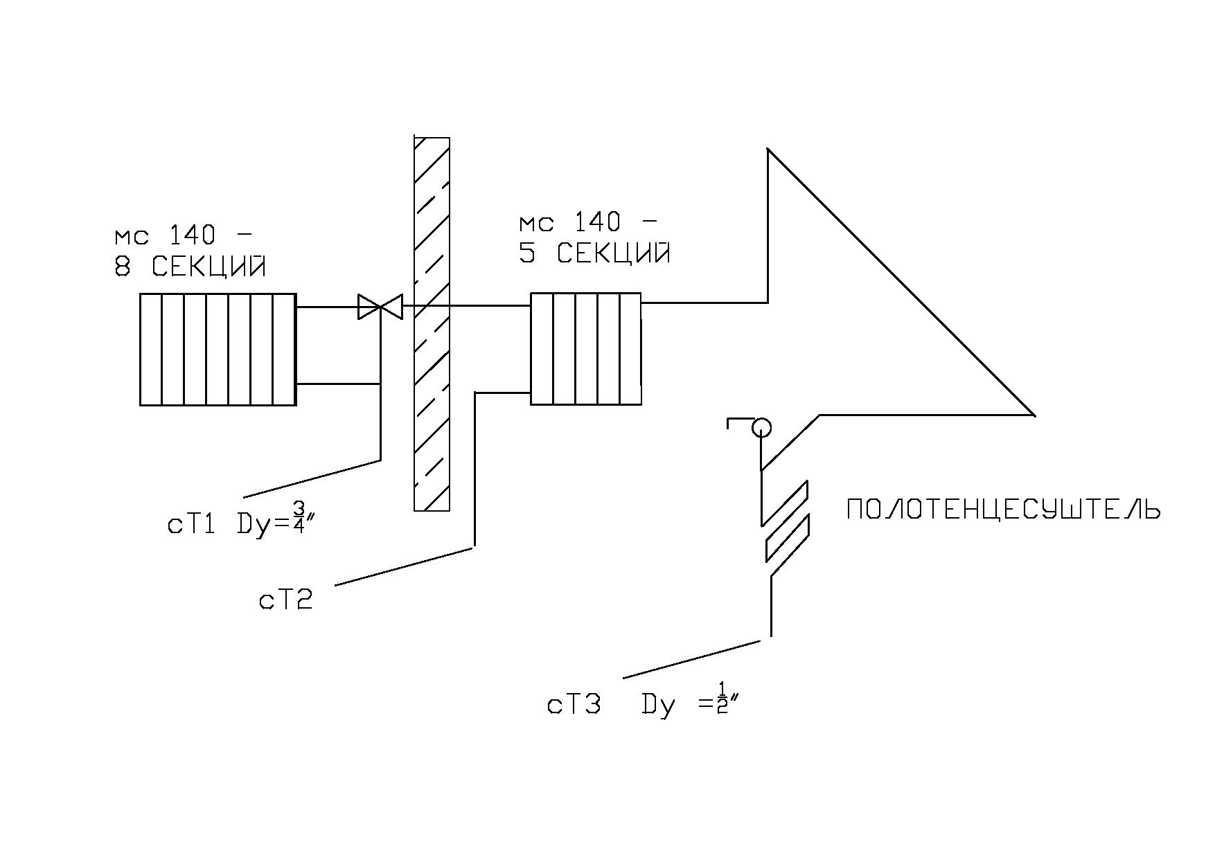

mellow.gif Прошу помочь разобраться в причине отсутствия циркуляции после переделки отопления.
Собственно сантехник из ЖЭК при замене радиаторов МС140 на алюминиевые Fondital Solar100 с заменой труб на пластиковые предложил убрать трубу в кухне от последнего радиатора к полотенцесушителю с рабочей стены на межкомнатную. Естественно оценив возможность более компактно спрятать трубу в штробе на стенке между кухней и залом принято было решение убрать и развоздушивающий кран старого образца на новый кран Маевского в кухне возле наружной стены на вертикальной трубе.
Переделка осушествилась в сентябре. Дали давление - проверили герметичность и стали ждать сезона отопления.
16 октября дали тепло но почему то в кухне и в ванной циркуляция не пошла - холодные трубы и воздух спускали по полведра со всех Маевских (их три штуки) Сначала сантехник сказал что слабое давление пока на входе в рамку ТЭЦ дает. Но вот уже два дня как другие бататерии начали греть хорошо (спальня 1 и 2 ) на других стояках, а эти две точки и все что на нижних этажах холодные.
Перекрывая кран на вертикальном кране №2 и спуская воду через маевского в верхней части почему то сбрасывается давление до нуля (такое впечатление что в стояке после полотенцесушителя нет вообще давления). Открыв кран опять появляетця шум воды и давления опять выростает.
Вопрос в том, почему не идет вода в обратку как сказал сантехник за полотенцесушителем?

Закрыв краны 2 и 3 проверьте (открывая кран 3,...2) линию между ними, по участкам - кран 3- до П/С, сам П/С и линию от П/С до крана 2. Если труба ПП - запайка стыка (?)

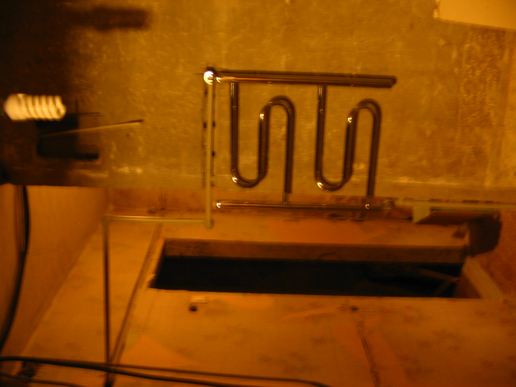

Дело в том что труба паялась без подсоединения к крану 3 ( в этот момент кран 3 и 2 были закрыты и участка между ними не было установлено) и вертикальному участку возле батареи. Как только все это спаялось и установилось в кран 3 через муфту МРВ был открыт кран 3 и проверен выход воды, до подсоединения сушки. Давления в стояке после крана 3 почему то не было. huh.gif Сорри за рисунок - не повернут на 90 град.

У Вас получается угловая квартира верхний этаж и вода отопления идет на полотенцесушитель? А на Ст.3 в точке врезки к обратному трубопроводу отопления в подвале есть запорная арматура? Может она закрыта и отсутствует циркуляция, а когда закрываете кран 2 и открываете воздушник давление в Ст.3 сбрасывается.

А изначально присутствовавшая левая батарея (зал?) уже от другого стояка теперь подключена, или Вы её не нарисовали?

Наличие 5 шаровых кранов и 3 кранов Маевского позволяет Вам в разных комбинациях определить работоспособность любого участка системы и понять, есть ли дефекты монтажа или сами стояки не работают (перекрыты в подвале с лета тем же сантехником, например). Если через краны Маевского трудно понять, вместо них можно временно устанавливать, как вариант, гибкие подводки.
Впрочем, если действительно все 3 стояка холодные, наибольшие подозрения - к стояку 1 и тройнику на нём, иначе хотя бы одна обратка да работала бы.

К стояку 1 претензий не может быть на нем только колено вварено на 90 градусов а тройник стоит на стояке 2 - но если б он не пропускал тогда б давление на вертикальном участке не росло. Проверить это легко. Перекрыть краны на батарее снять ее и перекрыв кран на перемычке и номер 2 открыть верхний шаркран возле батареи. Сантехник говорит что стояк в кухне это обратка тоже - как то не понятно почему тогда не работала система до установки сушки. У кого есть чертежи системы отопления хрущевок? Может старая гвардия поможет ликвидировать пробел истории?

Стояк 1 - это подача должна быть, стояки 2 и 3 - обратки. И тройник, хочу заметить, на стояке 1 у Вас есть - тот, что ниже крана 2, где подача разделяется на 2 ветви - к батарее и полотенцесушителю. Впрочем, конечно, согласен - "заплавлено" может быть и в коленах.
Одинаково ли и одинаково ли быстро прогревались стояки при сливе воды через Маевских? Если заметно по-разному, ответ найден. То, что система не работала без стояка 3 и не заработала с подключением стояка 3, всё же указывает на зихер со стороны стояка 1, либо на то, что зихеров больше, чем один.
Если общий танец со всеми 3 кранами Маевского Вам ничего не прояснил, то возможно отдельно потанцевать с ними по очереди.
Например: закрываете кран 2 (да можно и 3 заодно) + нижний кран на батарее + перемычку на батарее. Через открытый верхний кран на батарее и кран Маевского проверяете, идёт ли вода от стояка 1 на батарею.
Далее тем же способом, только закрыв верхний и открыв нижний кран на батарее, проверяете стояк 2.
Далее открываем кран 3, закрываем кран 2. Открываем Маевского, проверяем, доходит ли вода от стояка 3 до сушилки. Если доходит, открываеем Маевского над краном 2 - доходит ли вода от стояка 3 туда.
Вообщем, есть простор для воображения.
