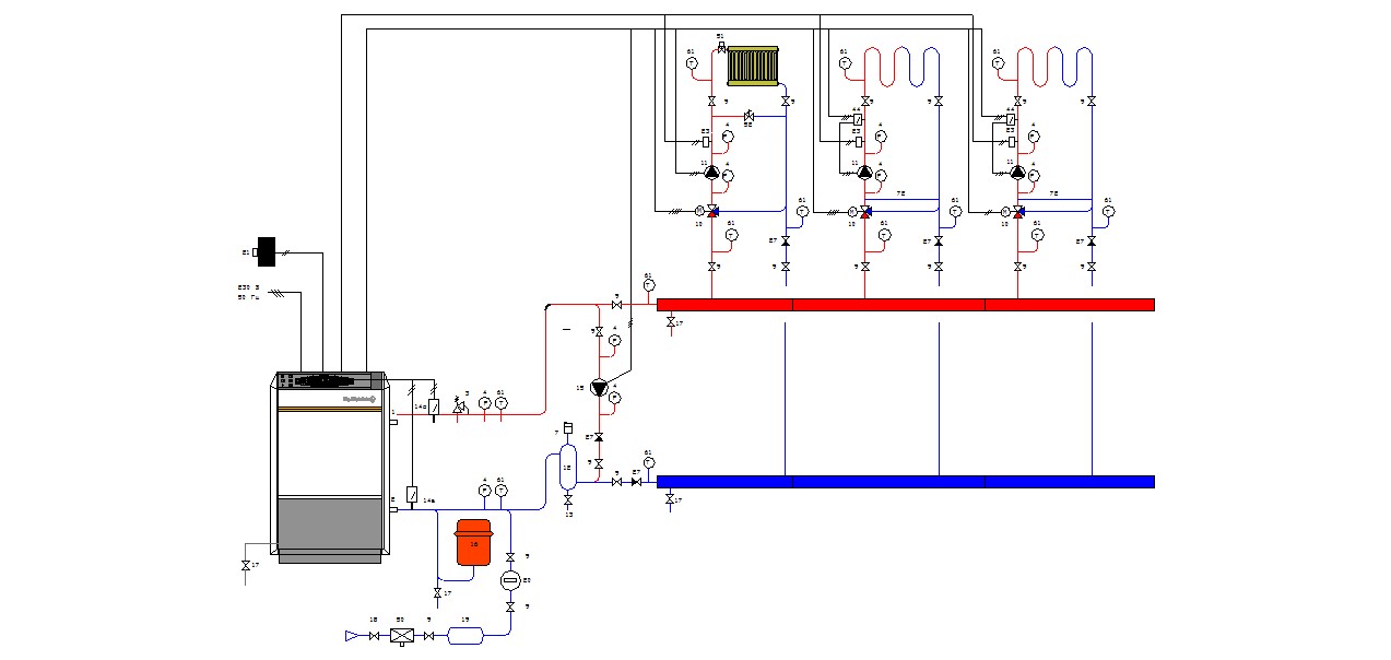

Доброго всем времени суток!
Проектирую систему отопления дома. Заказчик возжелал залить антифриз в СО дабы можно было выключать систему, когда его нет дома. В связи с чем столкнулся с такой проблемой, как холодный пуск системы. Как он осуществляется? Нужно ли специальный насос для пуска или же отдельный контур для разогрева?
Система отопления стандартная - котел-насос-радиаторы. ГВС отдельно с электробойлера.
Если использовать антифриз на основе пропиленгликоля, то при остывании до -30 гр.ц он становится как кисель и потери на прокачку всей системы возрастают раз в 10.
Буду признателен за любые идеи и предложения.

Котел планировал Buderus или Viessmann 30 кВт. В качестве теплоносителя планирую "Теплый дом Эко" (он на основе пропиленгликоля вроде).

Просчитал потери при этой температуре и ужаснулся
помере прогрева носителя его вязкость очень быстро придет в норму. антифриз в авто в -40, а уж тем более масла, вообще мало похожи на жидкости, однако прогреваются smile.gif
p.s. если хозяин не абсолютный даун, он в конце-концов выберет дежурный режим, хотябы на уровне +5. непонятна география, но прогревать даже баню 5х5 после двух-трех недель простоя в среднем минус 10-15 - это порядка шести часов работы девяти киловаттной каменки + 2кВт обогревателя.

Возможность выхолаживания дома до -30оС вызывает вопросы не только первого пуска системы отопления с жидким теплоносителем, но и сохранения в целости многого другого в доме, от банальных консервированных заготовок до бытовой техники -стиральной машины или упомянутого автором темы электрического бойлера.
Прогрев капитального дома с такой низкой температуры (если дом будет эксплуатироваться в такие морозы), опять же, забава длительная.
При пуске системы с загустевшим теплоносителем он будет двигаться с небольшой скоростью, а непосредственно у поверхности теплообменника котла из-за этой низкой скорости будет перегреваться, что тянет за собой деструкцию присадок антифриза с осаждением на эти же стенки. Присоединяюсь ко мнению LordN:
это не проблема и легко решается наличием гидрострелки.
сантехника, гвс, хвс тоже впринципе решаемо. все сифоны залить антифризом, стояки опорожнять, горизонтальные участки тоже. вся инженерка должна находиться в хорошо изолированном погребе, на глубине ниже уровня промерзания - тогда никакие морозы и простои не страшны smile.gif
но как жить в таком доме?
Плизз, с этого места можно пдробнеее. Куда "вставляем" и как налаживаем. Пасибо.
если честно, не понял вопроса. стрелка ставится рядом с котлом, при необходимости дополняется аккумулятором. котел греет стрелку/акк, потеребители хлебают из стрелки/акка..

Пересчитал систему для разных параметров. Вот чего получилось:
нагрузка Q=33,84 кВт
для антифриза +70 (нормальный режим работы) - G=1.59 м3/ч, H=3,1 м.
для антифриза -20 (система остановилась) - G=1,51 м3/ч, H=51,8 м.
Запуск системы после остановки: перекрыть все гребенки и пустить антифриз по магистральной линии (через байпас у самой дальней гребенки). При условии что насос будет пытаться продавить расчетное кол-во теплоносителя (G=1,51 м3/ч) получается H=3,8 м. После разогрева магистрали получаем (при G=1.59 м3/ч) H=1,2 м. Самый отдаленный радиатор имеет сопротивление H=4,4 м. Итого вместе с магистралью - 5,6 м. То есть включая поочередно все радиаторы будем иметь: H=3,1 (потери при норм. режиме) + 4,4 (макс. потери с ветки радиатора) = 7,5 м. Есть только один нюанс: не разорвет ли полипропилен, когда, после разогрева магистрали, открыть ветку радиатора и закрыть байпас?

с -20 начинать прогревать надо по самому короткому пути...

Тогда напрашивается временно подключаемый байпас (малого диаметра) сразу после котла, и перед насосом на линии обратки
Сообщение отредактировал Buharick - 9.11.2011, 23:09

яж говорю, напрашивается гидравлический разделитель и независимые контуры с умными насосами.
