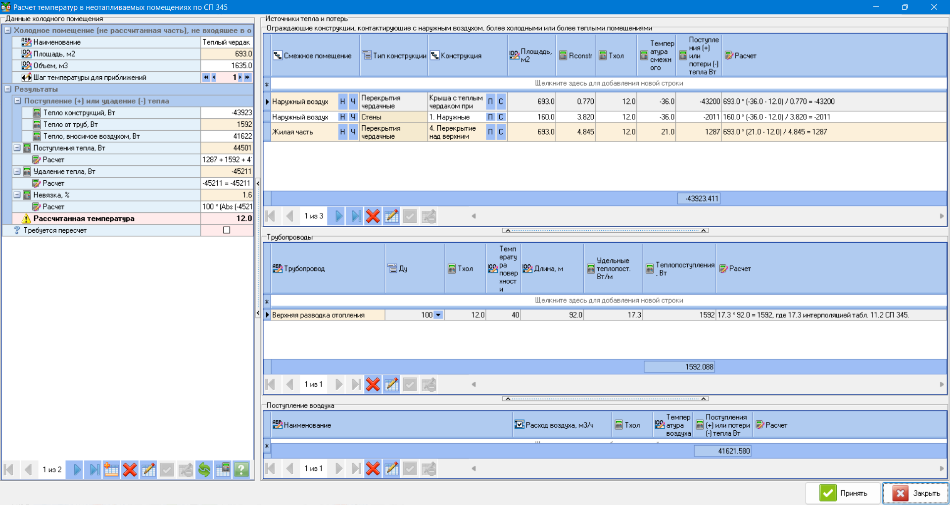

Прикрепляю поясняющую картинку и предварительный результат расчета температуры. В расчете условно коэффициент теплопередачи стен подвала и пола подвала был принят одинаковым. Температура грунта принималась 0 град.

Может кто сталкивался с данным вопросом при проектировании системы отопления дома например. Подскажите, как решали данный вопрос. Принятая температура грунта в моем расчете необоснованна, хотелось бы найти методику более точного расчета или усредненной температуры грунта по глубине или температуры грунта на разных глубинах для определения теплопоступлений (теплопотерь) через стены и пол подвала по зонам. Очевидно, что в верхней части стен подвала (где температура грунта будет приближаться к температуре наружного воздуха) будут потери, а в нижней части стен и через пол будут теплопоступления компенсирующие потери через перекрытие и верхнюю часть стен подвала. Кто что думает?

Считал такое дело. Теплопоступлений не брал (в какой-то методичке по тепловым насосам приводилась цифра теплопоступлений от глубинного тепла Земли - ЕМНИП, доли ватта на квадратный метр). Теплопотери считал по зонам, как для полов по грунту.

Вы плохо читали мою тему, вернитесь к посту от 29.12.2011, 13:52. К нему прикреплен файл с расширением doc в котором расписаны площади зон шириной по 2м. Всего три (3) зоны получилось. У меня к вам очень большая просьба больше не писать в моей теме, если ваши сообщения не подкрепляются конкретными расчетами или литературой поясняющий данный вопрос.
