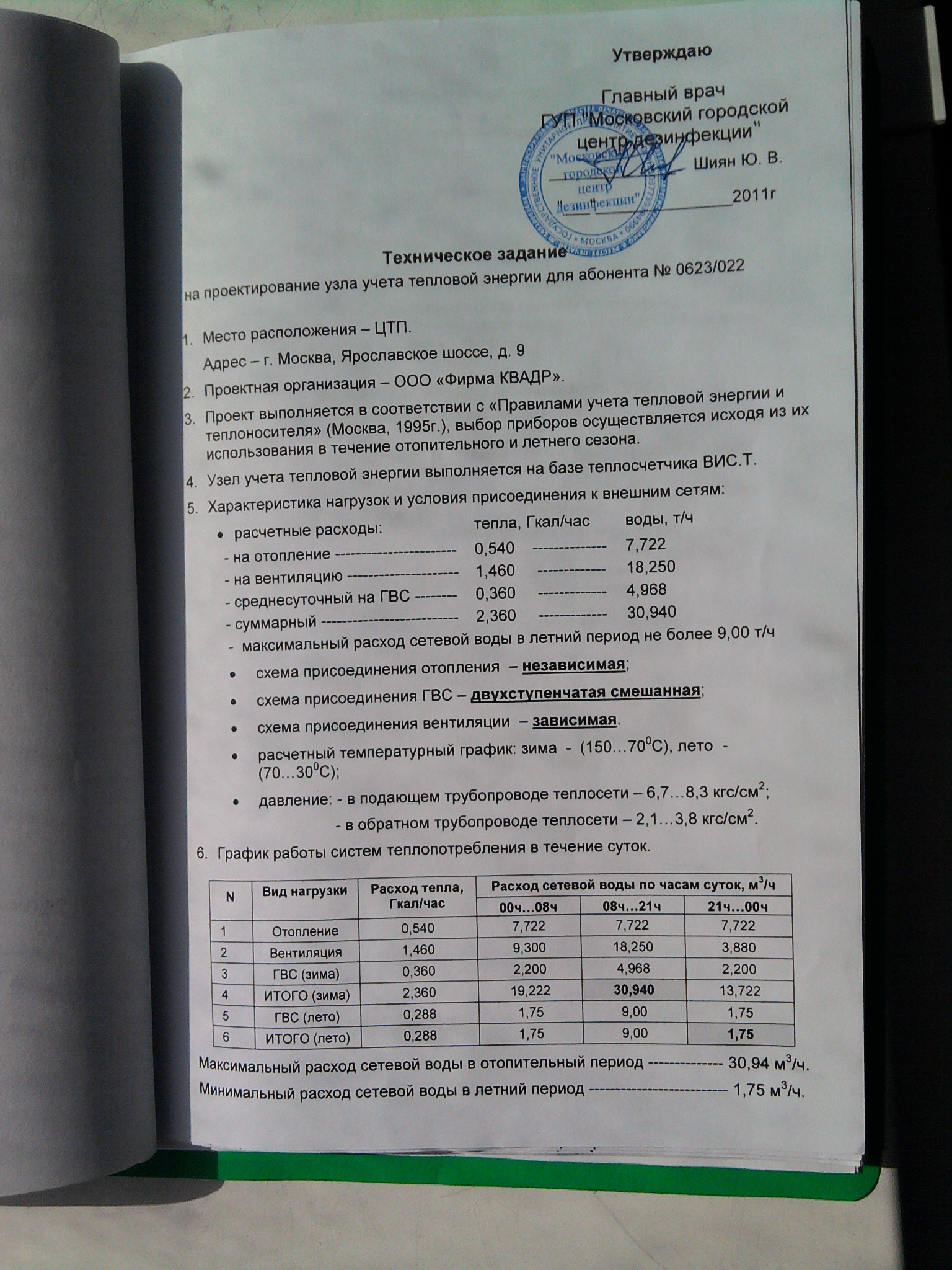

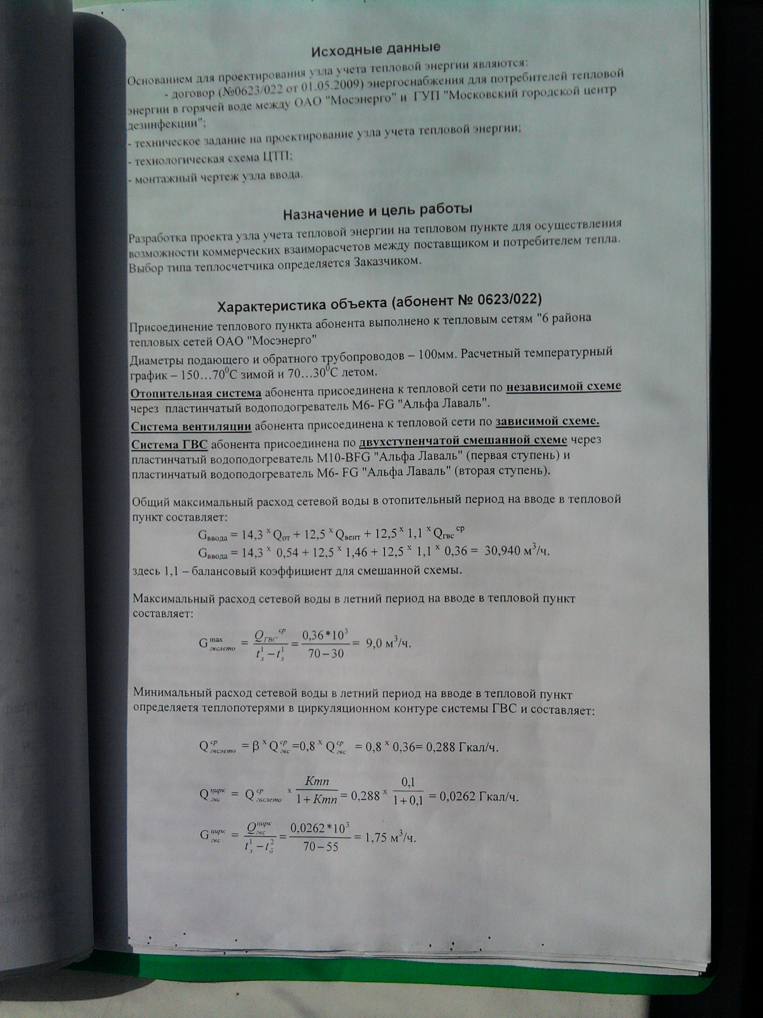

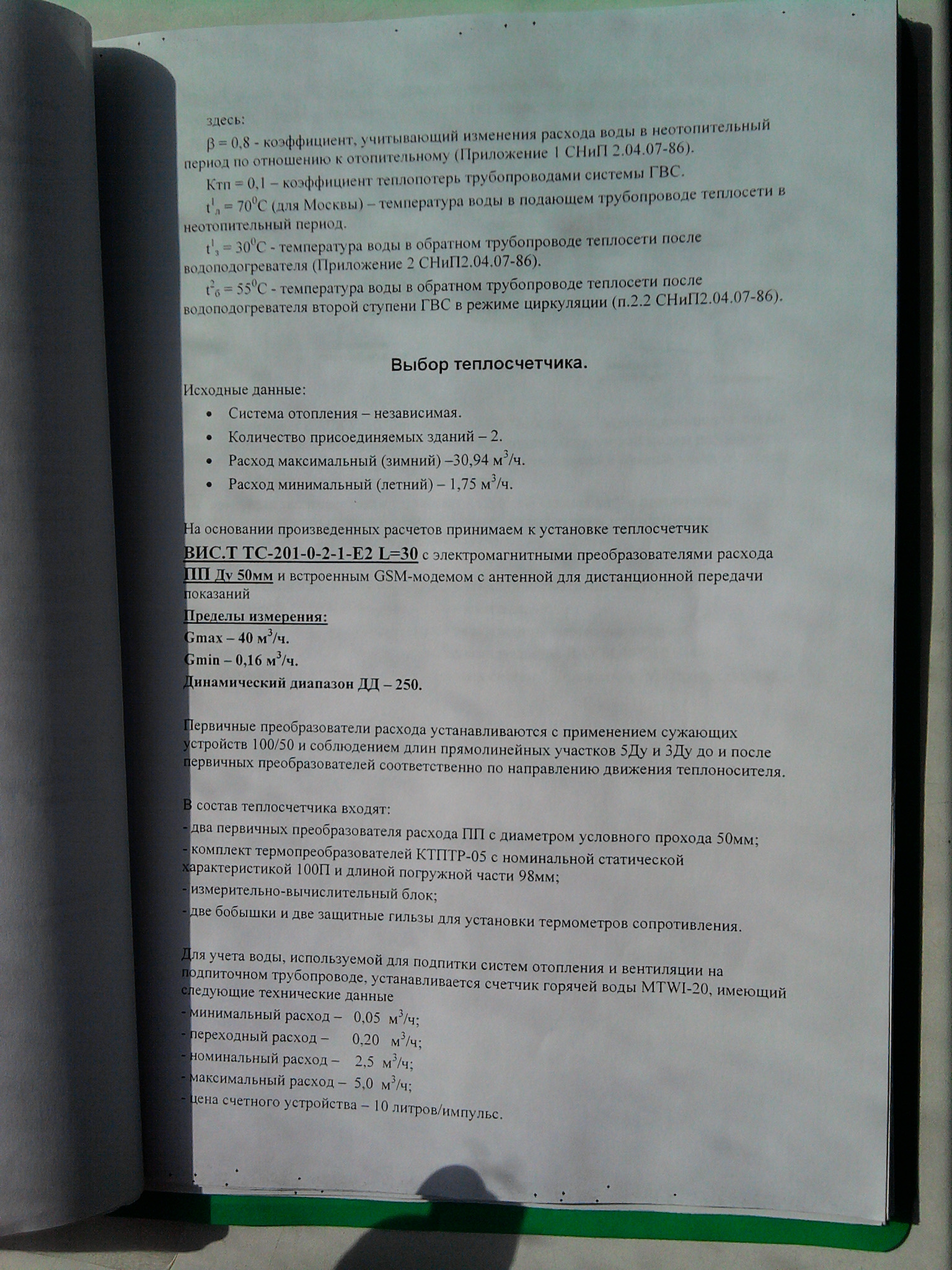

возможно поможет образец
коэффициент теплопотерь К=0,1 означает постоянную круглосуточную циркуляцию теплоносителя в объеме 10% от максимального?
