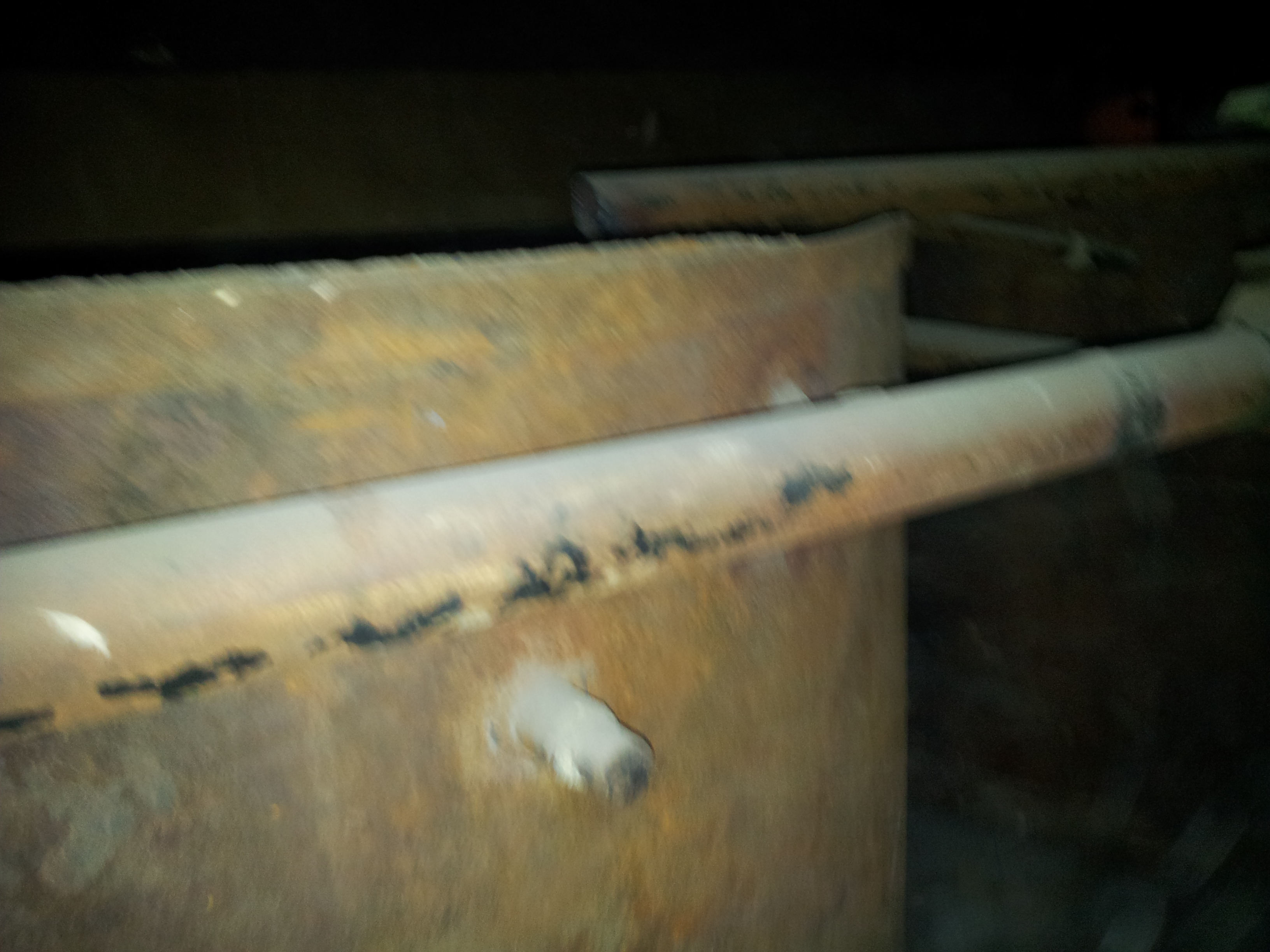

Уважаемые специалисты!
Провожу щас обследование системы отопления в здании, пишу заключение о техническом состоянии. Опыт в этом вопросе невелик, вот и хочу спросить вашего совета:
1) что это за такой тип изоляции (на прикрепленном фото, покрыто какой то фольгой). кто знает, подскажи плиз как называется!
2) что написать по поводу запорной арматуры и сливных кранов? что они не функционируют и требуют замены? (тоже на фото)
3) как оценить состояние трубопроводов? вроде в целом, нормальное, но есть участки с ржавчиной (фото)
заранее благодарен всем, кто отзовется!

1) Обычная мин.вата, скорее даже стекловата на металлическом каркасе. Покрывной материал - фольга.
2) Из той арматуры что показана задвижка требует ревизии (если работает - почистить фланец сальника и корпус задвижки, заменить набивку) или замены. Но сама задвижка вполне может быть рабочей, на вид это невозможно определить. Кран и вентили также могут быть рабочими (очевидно за искючением того, что заглушен), рискните проверить пробным открытием) Но выгледят конечно не ахти - лучше поменять.
3) На трубопроводе нужно восстановить антикоррозионное покрытие (перекрасить). Больше ничего не видно, по идее нужно оценить внутреннее состояние трубопровода (если в помещении сухо то вся коррозия будет внутри) - глубина коррозии, толщина и характер отложений. Для этого нужно снять задвижку.
