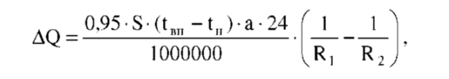

musatov
сообщение 5.6.2012, 8:41
Сообщений: 8
Регистрация: 30.1.2012
Пользователь №: 137939
Цитата(kate_sm @ 27.4.2012, 17:02) *
Как рассчитать экономию от замены окон не по процентовке?
мы считаем вот по этой формуле.
с коэффициентами разберетесь
площадь остекленения
средняя температура внутри помещения
средняя температура наружного воздуха за отопительный период
продолжительность отопительного периода, сутки
сопротив теплопередачи до реконструкции
сопротив теплопередачи после реконструкции
tpa2009
сообщение 6.6.2012, 3:31
Сообщений: 1527
Регистрация: 5.1.2010
Из: Белгород
Пользователь №: 43680
Если ставить окна с селективным (низкоэмиссионным) покрытием, еще необходимо учитывать снижение прихода теплоты в помещения от солнечной радиации (для простоты можно цифру просто уполовинить). Эффект будет немного меньше.
Muma
сообщение 6.6.2012, 15:44
Сообщений: 27
Регистрация: 19.8.2011
Пользователь №: 119069
Гм.. даже если не уполовинивать цифру, то экономия по снижению потерь теплопроводностью дает сроки окупаемости от 20 лет blink.gif
Здесь не учитывается, что старые окна помимо R ещё имеют неплотности --> инфильтрацию
