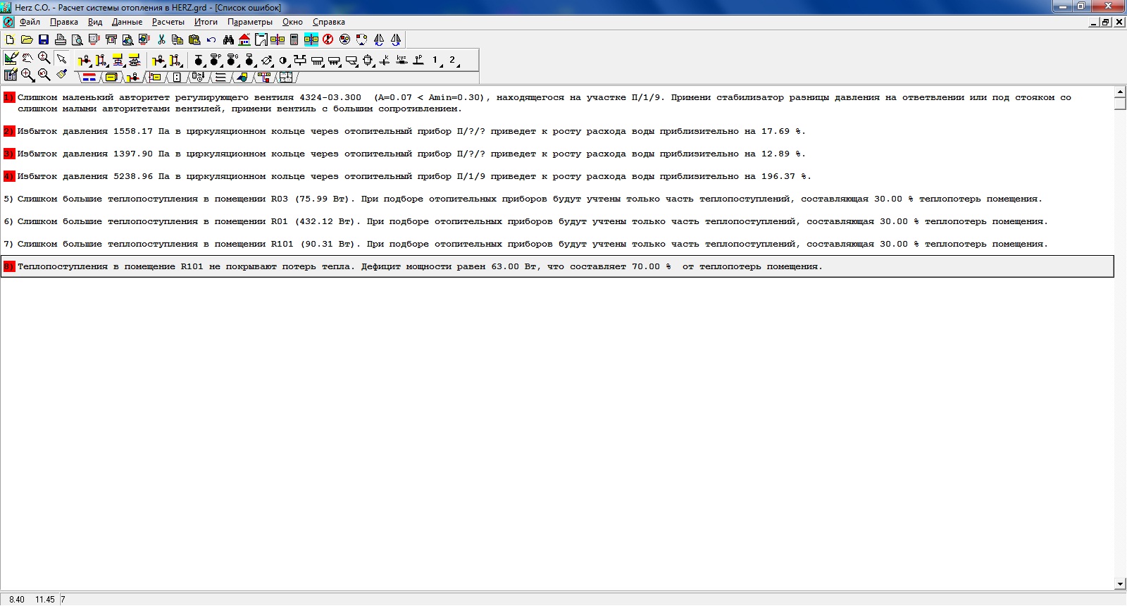

Всем привет.
Попытался рассчитать систему отопления своего дома.
Дом - 2 этажа + подвал. Систему отопления заложил 2х трубную с горизонтальной разводкой (в полах), с нижней разводкой труб.
Циркуляция принудительная. "Определил" 3 контура, на каждый свой насос. Топочная - в цоколе.
Отопительные приборы - конвекторного типа (панельные). Подключение хочу нижнее, подача и обратка с разных сторон.
Сначала просто "нарисовал" трубы (металлопласт). Для подключения и разводки каждого контура решил использовать трубу Д20мм. Подключение конвекторов трубой Д16.
А потом задался вопросом: с каким напором нужны насосы , и не маловато ли сечение ? А нужна ли гидрострелка (а то усиленно рекомендуют местные продавцы..).
В общем что есть и что получилось: теплопотери здания считал (в RTI, всего вышло что: Общие потери тепла зданием параметры Б: 7730 Вт. Расчётная тепловая нагрузка для отопления: 5890 Вт. ).
Кроме того - прикидывал на пальцах из расчета 1кВт на 10м кв по помещениям.
Для одного радиатора посчитал потери на трение в трубах и расход (для одного контура). Для самого "дальнего" от котла радиатора (2й этаж самое удаленное помещение) получилось, что при скорости теплоносителя 0,3 м/с напор всего 0,56 м (??). Длина кольца - примерно 58м.
При этом потери на трение в трубе R=95 Па/м. При таком раскладе почти любого насоса хватает. А при тепловой нагрузке этажа 5500 Вт (это при 1кВт/10м кв) расход в контуре 235 кг/ч. Ну очень немного..
Сам вопрос: есть ли необходимость просчитывать все участки (кольца) для каждого радиатора и по всем этажам ? Насколько необходим тут детальный расчет для балансировки ? (не совсем таки точно понимаю физическую суть процесса балансировки...)
Или можно обойтись (возможно, за счет избыточности) какими-нибудь "универсальными" балансировочными вентилями , считая что заложенных сечений хватит ? И можно ли только при помощи шаровых кранов с термостатическими головками в придачу подключать радиаторы ?
И еще вопрос: если выводить подводки к радиаторам ИЗ стены (чтобы из пола не торчали) - стоит ли поставить на этапе монтажа системы угловые элементы на отводящие трубы с закреплением на стене, чтобы потом от них стандартными фитингами резьбовыми сделать подключение к радиаторам ? Или это приведет к Большим доп потерям либо по другим причинам не рекомендуется ?
Вроде все изложил... надеюсь, понятно. Буду признателен за советы ответы!

А вот можно поподробнее "тут гидравлический расчет не помешал бы для определения Kv радиаторных вентилей и последующей их настройки".
Я таки смутно представляю суть настройки вентилей: это означает буквально изменение проходного сечения путем частичного открытия вентилей ? А вот этот самый Kv - буквально на вентиле величина задается ? То есть на основании данных гидравлического расчета становится ясно как их выставить ? Или все равно после монтажа нужна аппаратура для настройки ?
А по трубам (сечению) - мои задумки соответствуют практикам ? ТОгда , думаю, поставить коллектор после котла и убрать 3 насоса. Рабочий вариант ?

Kv - это универсальная величина сопротивления. Она показывает, сколько м3 воды с температурой +20С протечет через данное отверстие при разности давлений 10 м.вод.ст. перед отверстием и после него.
У разных производителей на барашках этих вентилий могут быть разные градации чисел ( уставок ). И одинаковые числа ( уставки ) на барашках могут иметь разные Kv. Я потому и назвал именно Kv, а не сразу числа уставок. И у каждого производителя есть свои диаграммы перевода Kv в их уставки.
Все правильно, на более коротких ветках Вы "прижимаете" отверстие вентиля, уменьшая его Kv. В теории на самом дальнем радиаторе вентиль полностью открыт, а по мере приближения к насосу Вы вентиля "прижимаете" все больше и больше. Вот гидравлический расчет Вам и помог бы сразу найти значения Kv и/или числа уставок для каждого из вентилей. Вам осталось бы только выставить эти уставки на своих вентилях. Погрешность составит 15-20%, чего обычно хватает. Потом уже по наблюдениям, если в каком то помещении холоднее, можно немножко подрегулировать уставки.
D20 маловато на выходе от насоса, но учитывая, что у Вас на насосе будет некоторый запас, должно хватить. Ду-20 водопроводной чернухи хватило бы с запасом, а Д20 металлопласт с натяжечкой. Подводки Д16 - нормально.

Приветствую!
Спасибо, стало намного понятнее.
Мужественно засел за HERZ C.O., день убил чтобы нарисовать схему в надежде получить расчетные Kv.
Огреб сотню ошибок, свел в конце концов к 8 сообщениям полезного содержания.
Вентиляция есть: приток сделан через проем в верхней части цоколя с разводкой по цоколю, по дому идут 2 раздельных вытяжных стояка (один на с/у и один на кухню). К тому же вентилируемые профили окон.
Приложу схему из Herz (сохранил в DWG). Ругается на избытоточное давление в 3х отопительных приборах... Ну и кое где избыток теплопоступлений (отрегулируется термостатической головкой). Как быть с замечанием по избыточному давлению не знаю... С утра пораскину мозгами. Видимо где-то надо "регуляторы давления" предусмотреть ?
Прошу по возможности подсказать что необходимо предусмотреть для правильной системы распределения подачи - "стояков" ( с возможностью регулирования видимо). Я просто вентили шаровые указал на схеме пока. (в радиаторах термостатические головки предусмотрены).

Упсс, я в таких полуфабрикатных программах никогда не работал. Но подозреваю, что и в них есть возможность решения прямой и обратной задачи.
Прямая задача - расчет на определение расходов и требуемого напора насоса. В этом случае непор насоса не задается, а программа балансирует сеть по оптимальному алгоритму, при котором искомый напор насоса минимальный. При проектировании, как правило, решается именно эта, прямая задача.
Обратная задача - расчет по заданному напору насоса. Бывет так, что вот есть в начальной точке уже заданный перепад давления ( например, врезка в сущ. сеть ), и от этого перепада и приходится плясать. Если например, такой перепад избыточен, то программа вынуждена "зажимать" вентиля больше, чем надо. А при слишком избыточном перепаде напора, программма сообщит (утрировано): "Не могу отбалансировать, все вентиля и так уже зажаты до предела, а воды идет все равно больше, чем надо".
Вот Вы, видимо, решаете эту обратную задачу, задав изначально программе располагаемый напор насоса.
И если Вы и задали этот избыточек в 3-4 метра на насосе, то вот он и вылез в сообщениях об избытке напора на вентилях.
Попробуйте все же найти в программе, как решается прямая задача.
Если не получится, то снижайте методом тыка напор насоса до тех пор, пока программа не начнет Вам сообщать, что напора не хватает. Как только появится такое первое сообщение, возвращаетесь к предыдущему значению - оно и будет искомым необходимым напором насоса. При этом Вы получите правильные цифры Kv и/или уставок вентилей.
Но насос в реальности все равно ставьте с напором на 3 метра ( 30 кПа ) больше, чем получите по программе. В схеме запорный вентиль между насосом и фильтром поменяйте на ручной регулировочный - вот им Вы и зажмете эти избыточные 3 метра от насоса.

2 последних дня увлекся я доделкой расчетов в HERZ, и таки сделал ! В общем с подбором диаметров вопросов нет. Разводка отлично получается 20й трубой, последние радиаторы на ветках 16й, подводки тоже 16й трубой. Насос по расчетам проходит с напором даже 2м.
Если дом небольшой и циркуляция принудительная, то вообще сложно сделать что-либо неработоспособное, мало у кого получается. rolleyes.gif

Через 3 недели надо собирать отопление, и тут внесли опять раздрай в голову, неудобно мне со шкафной разводкой делать... А фитинги м/п прятать в стены/стяжки/под пол категорически отказываюсь.
Вернулся к вопросу выбора труб, полипропилен рассматриваю. Почитал, фитинги после сварки хоть в пол хоть под пол.
Вопрос (erikra и др.): трубы и фитинги каких производителей более внушают доверие ? Для ГВС и отопления трубу брать армированную стекловолокном или алюминием?
Да, пересчитал в HERZ гидравлику системы отопления на ПП, с металлопластиком разницы незаметно. Спецы, так и должно, видимо быть, коэфф шероховатости то почти идентичен? Да и еще, каковы нормы установки компенсаторов темп расширения? Практики, теоретики - ответьте, плз!
