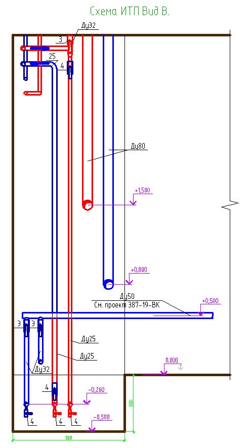

Извините, возможно тема для песочницы. Хочу сделать такую систему. Примеров не нашел. Возможно так сделать? Объект школа. Причина: не хочу штробить пол.
И еще спор был с ГИПом по поводу труб РР или металл. Я за сталь.
Спасибо заранее.

можно вполне, у вас же не гравитационка.
сообщение 20.4.2012, 17:00
Сообщений: 20921
Регистрация: 8.8.2007
Из: Vilnius
Пользователь №: 10542
На каждом стояке внизу придётся предусмотреть слив. На магистралях наверху - воздухоотводчики.
Если магистрали в неотапливаемом чердаке - нехорошо, большие потери и воздушники могут замёрзнуть....
Я так и думал, но примеров не нашел и решил обратиться к старшим товарищам)
А радиатор в качестве слива не пойдет?
Утепление сделаю, а с воздушниками как быть? Я планировал поставить краны, может быть какие то автоматические есть? Я думал краны не замерзнут.
Почитайте по крышным котельным
Спасибо почитаю.
Про материал труб: боюсь вандализма, поэтому сталь.
И для опыта: какую систему вы бы сделали в школе 3 этажа + чердак. 3 литеры в форме П.

Август
температурный график какой? эти трубы при 80С мало стоят + компенсаторы. Лучше стояки металл, а полипропилен на подводке к радиаторам и зашить (шоб не ковыряли), хотя если польётся то с потолка на головы детям. Лучше всё металл.

График 95/70. Экспертиза конечно будет.

Наврал, 115/70.

Цитата(miha25 @ 27.4.2012, 18:55) *
Наврал, 115/70.
это у вас во внутрянке такой график? Не думаю , что пройдете экспертизу см. приложение Б СНиП 41-01-2003
Нет. Внутрянка 95/70.

95 град. не лучшая температура для ПП. Я за сталь, да и не будет мороки с термокомпенсацией. С такими схемами не работал, но под принудиловку не вижу ничего страшного.

Опыта мало-мало, объект серьезный, сроку 15 дней было (сейчас переправляю для монтажников).
Сомнения у меня как это будет работать. Все таки дети, не ошпарить бы.
Посмотрите, кому не лень, ИТП. Первый раз делаю закрытую систему. Теплообменники вызывают сомнения.
нагрузка системы отопления 300 кВт;
нагрузка системы вентиляции 25 кВт;
нагрузка системы ГВС 90 кВт.
ГВС двухступенчатая
Тип теплообменника: Пластинчатый разборный теплообменник
Тепловая нагрузка: 90: кВт
Греющая сторона
Тип греющей среды: Вода
Температура среды на входе в ПТО: 130
Температура среды на выходе из ПТО: 70
Нагреваемая сторона
Тип нагреваемой среды: Вода
Температура среды на входе в ПТО: 5
Температура среды на выходе в ПТО: 55
Максимальный часовой расход воды 0,7 м3/ч
Вот что прислали:
Прикрепленный файл  _______6973.pdf ( 427,26 килобайт ) Кол-во скачиваний: 1530

В принципе на такую нагрузку ТО нормальны. Только 90 кВт на ГВС это максимальная суточная или средняя? На однолинейной схеме ГВС отсутствует циркуляционная линия. Она планируется? Или разводка будет тупиковая?

90 кВт получилось по формуле 11 СНиП 2,04,01-85* "Внутренний водопровод и канализация зданий" тепловой поток максимального водопотребления на нужды горячего водоснабжения в течение часа максимального потребления.
Циркуляция есть, забыл указать на схеме (подключение после первой ступени с обратным клапаном).
