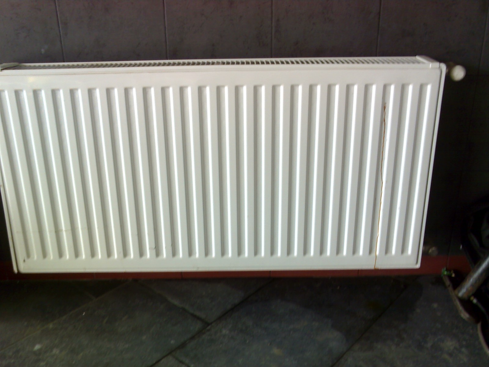

Пригласили на один обьект.:
Установлено около 50 шт. стальных панельных радиаторов "WARME KRAFT" (Турция).
Разводка трубы ПП.
Котлы электрические на ТЭНах.
Емкость аккумулятор стальная около 6 м.куб
Через 2 года эксплуатации вышли из строя около половины радиаторов. По внешнему осмотру коррозия по внутренней поверхности точечная, от 1-3 точек на радиатор.
Признаков повышения давления выше норм не наблюдается (нет характерных вздутий корпусов).
Система закрытая, без водоподготовки.
В чем может быть причина, может кто сталкивался? Прошу подключится специалистов.

Сложно так навскидку....
Но по ассоциации. В застойные времена, делал ж.дома по советским проектам. Там был обязательный раздел борьбы со статич.электричестком и электрозащита систем отопления - заземления, зануления и пр.
В Вашем случае вот эти осколки электростатики, а ткже прочих непонятных эл.полей и губят эти красивые турецкие радиаторы.
Я так думаю....

Если разводка из труб ПП (полипропилен), то скорее всего статическое электричество + кислородная коррозия в помощь. Лучше было бы разводку выполнить из стальных труб, или сейчас заземлить все приборы отопления на общий контур. Разница потенциалов в существующем виде будет по любому. Если система отопления работает на температурах до 70 гр.С, то необходимо периодически (раз - два в сезон) кратковременно поднимать температуру до 90 - 95 гр. С для уничтожения анаэробных бактерий. Ну и не помешает воду залить с рН не менее 10 (добавить немного щелочи).

солей много около 21000мг/м.куб. кислотность около 0.
При закрытой системе и не значительной подпитке думаю не большая проблемма, ну разве только для ТЕН. Кислород, по темже причинам думаю тоже не причина.
По виду на электро коррозию похоже. Но не пойму физику этого процесса. Где происходит разность потенциалов? Это же не в земле.

Но что интересно, радиаторы вышли из строя в течении 1-2х недель, после замены вышедшего из строя блока ТЭН. При замене ТЭН, воду из системы сливали.

Первая мысль - новый ТЭН имел "пробой" на корпус.
Что за котлы? Чьи ТЭНы?

Котлы "ЭКО" 60 кВт - 2шт, ТЭНы в блоке по 3 шт.(5кВтх3шт), заменяется только блоком. Производитель ТЭН- неизвестен.
А как пробой повлияет на коррозию радиаторов?

1.Радиаторы "WARME KRAFT" (Турция) - толщина металла всего навсего 1,2мм.
2. Бак аккумулятор закрытого типа НО! с достаточно большой воздушной прослойкой этак 4м.кв.
Получается банальная кислородная коррозия.

Не заблуждайтесь. Коррозия именно электрохимическая. Сходные процессы наблюдаю на наших газопроводах (стаж работы в службе электрохимзащиты газопроводов 8 лет). То что касается радиаторов - проблема у них одна: качество металла. Как правило Керми и Пурмо имеют страховку на свою продукцию 10 млн. евро. Демрад и прочие повторялки типо Корадо и иже с ними хромают именно составом металла, слишком большие примеси серы и фосфора которые как вы понимаете приобретают свойства кислот при взаимодействии с водой. Стоимость высококачественного металла высока, потому и радиаторы стоят не дешево. А турки, словаки и т.д. "берут" низкой ценой именно за счет стоимости металла не высокого качества, хотя цены всего на 10-15% ниже от Керми. Вот таким образом и получают прибыль.

Да, только страховка не действуют в системах с избыточным количеством кислорода в теплоносителе.
Так что, ошибаетесь Вы - главная проблема всех стальных радиаторов, за исключением редких моделей с внутренним антикоррозионным покрытием, это не качество стали, а именно кислород.
При его наличии за сезон-два проржавеет и Керми, и Демрад и Цендер с Арбонией.
Это я не к тому, что у обсуждаемого случая причиной явилась НЕ электрохимическая коррозия (тут надо изучать систему очно, чтобы дать заключение), а вообще.
