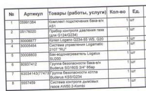

Про марку котла разговор можно закрыть. Взял Buderus переплатил автоматику взял хорошую к нему. Надеюсь не пожалею. Вот только как собрать снова все это, вот это да) вопрос=) Список того что заказал загрузил . Может у кого есть инструкции по монтажу?
