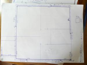

хочу рискнуть и все сделать сам.Буду признателен,за внимание ко мне. alexvictor@hotbox.ru

Вы бы хоть разным цветом стр. конструкции, размеры и СО нарисовали. Нагляднее было бы..

судя по Вашей схеме предполагаемой разводки СО - я б лучше с попутным движением теплоносителя сделал а не с тупиковым

Для маленького дома и тупиковая сойдёт. Только от котла надо вести не одну петлю вокруг дома, а две полупетли "подковой" с примерно равными мощностями на каждой. Это как пить дать
Что же до материалов,то эконом-вариант - это стальные панельные радиаторы и полипропиленовые трубы. Только надо уметь их варить, и раcсчитывать отопление на 75С max. Воздуххотделитель только после котла поставьте - сталь не любит воздух.
Если варить не умеете, возьмите лучше трубы из сшитого полиэтилена с соединениями типа "аксиальный пресс" или "надвижная гильза". Кроме аккуратности, для монтажа ниченго не требуется. Что же касается радиаторов - это уже вопрос больше дизайна. Алюминиевые не советую (газят), биметалл в частном доме вроде как ни к чему, хотя технических противопоказаний вроде нет.

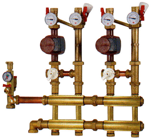

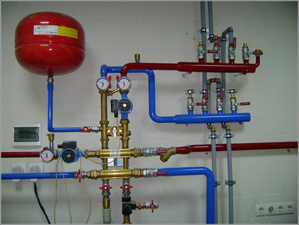

Мож поможет.
1. Топочная:
Котел - двухступ. или модулир. горелка с насосом и воздухоотводчиком. Если будете ставить контроллер, то можно вообще Российский простой.
2-3 контура с вот такой гребенкой в подвале (на фото 1). Хотя больше нравится на каждый этаж свой блок (т.е. на каждый этаж своя ветка Ду 20-25, чтоб гравь немешала) плюс ГС( иногда просто байпас в конце блока) и насос котла. Конечно лучше посчитать гидравлику и настройки, это поможет сэкономить на диаметрах и насосах.
Ставили в принципе не пару раз, проверяли, работает и без расчета (экономят на проектах в собственных домах все=):
Общая нагрузка, кВт известна, в процессе эксплуатации необходимо подкорректировать настройки приводов клапанов трехходовых, либо комнатный термостат на каждый этаж Семеновский, можно еще и на контроллер все вывести но это еще копейка.
Ну и все что обычно у котла ставят =)
В принципе максимальный блок делали на 7 отводов (4 вверх 2 вниз, +1 ГВС, +1 расш. бак, + 1 подпитка), чуть менее 200 кВт вешали, ну да, был легкий шум в топочной rolleyes.gif, от блока и от принимающих, когда была пусконаладка.

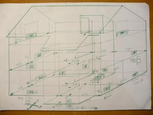

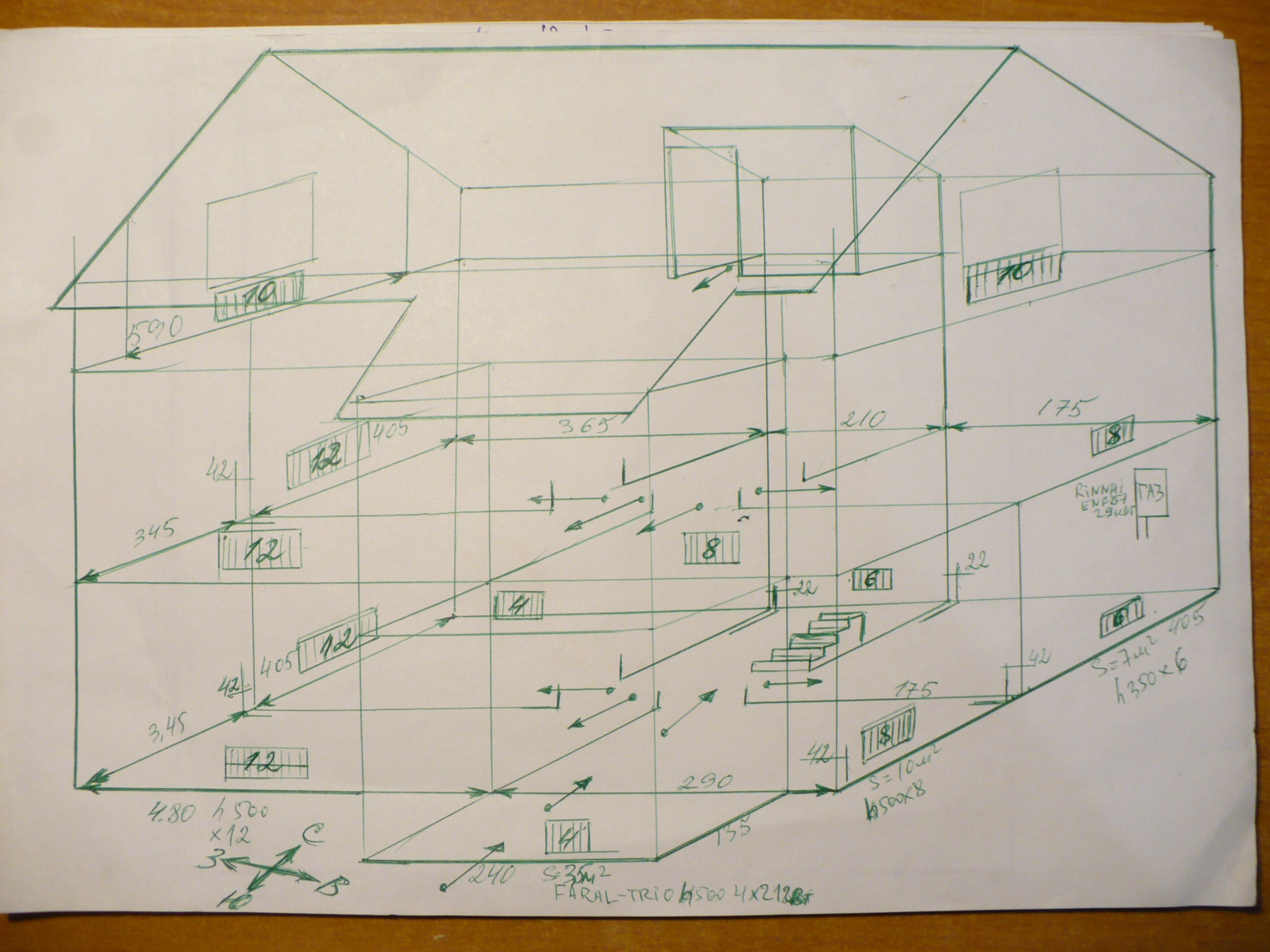

Фото 2. - считанный вариант =) не мной правда.
