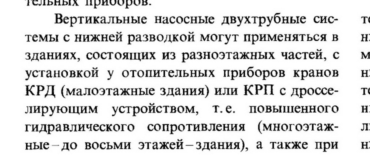

А что скажите по предположению про балансировочный клапан в ИТП? прочитал в статье, выложенной на этом сайте, что БК должен обеспечивать разность давления между подачей и обраткой. Почему-то мне кажется, что те 2 дня, когда было все хорошо, сантехники именно его и "подкрутили".

Цитата(Lehin @ 25.10.2012, 10:14) *
Утверждать не могу, т.к. перемычку в разрезе не видел, но сильно сомневаюсь в такой технологии от строителей. Зато могу точно сказать, что когда держаться за подачу и обратку и калач можно было с трудом, батареи в это время были холодные (из чего могу сделать вывод, что если бы Вы были правы, то и радиаторы грели бы). А потом радиаторы запустились без всякого моего участия, сами по себе.
В том то и "закАвыка", что ...вдруг греют (!!!). Будь это "нормальный" калач - без всяких перемычек, вашим радиаторам не светило бы ни-че-го. Ни вдруг, ни случайно.
Сопротивление "калача" при нормальных скоростях циркуляции, например, 0,5 м/сек для трубы 3/4" составит (на 1 метр) 540 Па (54мм.в.ст.)
Тогда, как в "штатном" режиме вашей СО ее сопротивление, например будет 10 кПА (1м.в.ст.). Соответственно, потери давления на калаче куда меньше и в вашу СО пойдет чисто теоретический расход. Например, в 18 раз меньший, чем через калач.
Калач и ваша СО - 2 параллельых контура, и заставить воду идти в СО можно, только увеличив сопротивление на калаче до сопротивления СО (1м.в.ст.).
Сделать это можно :
1. увеличив расход в калаче до ..0,75 л/сек. При этом скорость т/н (воды) в нем будет 2,34 м./сек и сопротивление ~ 1О кПа (1м.в.ст.).
2. Поставив на калаче шайбу с необходимым сопротивлением. (= сопротивл.СО).
По первому варианту - это невозможно. Никто не поставит (и не найдет) насос, создающий такой расход при таких потерях - 10кПа /м. при стояках высотой ...22 этажа. Даже если стояк будет обслуживать только вас. blink.gif
Потому остается "думать" только о ..дырочке в трубе, к которой приварен калач.
Такое решение можно даже назвать остро(!)умным, если посчитать задачи, которое оно решает :
А). Выпуск воздуха одной трубой на техэтаж. (в воздухосборник)
Б). Сохранение циркуляции в стояках при неподключенных СО квартир. (в стройварианте).
В). Обеспечение свободного доступа (на техэтаж) "обслуги" к выпуску воздуха из стояка, в случае его слива-зАпуска. (Не надо заходить в жилую кв-ру).
Г). Сохранение рабочего режима циркуляции для ВСЕХ контуров СО на стояке.
И периодический "само-зАпуск" радиаторов - в ее пользу. А "периодичность" - следствие переключений скоростей насоса / регулировок в ИТП (?) или ..."апгрейдов" жильцов этажами ниже.
И по поводу разницы в давлениях... Как при такой схеме образуется разница? На подаче вектор направлен вверх, т.к. работает насос, а на обратке он должен быть направлен вниз, т.к. гравитация. Но в расчеты вмешивается калач, который все запутывает... Не может разное направление векторов силы давления создать разницу в давлении, даже с учетом калача?
РасписАл на "пальцах" выше. "Векторы и гравитация" здесь сравнительно не при чем. Хотя "патриархи" считают пределом "высоты" для 2-трубки здания от 4 до 6-8 этажей.
Шо за "патриархи"? - познакомьте....
Насчёт воздуха - бочка-сборник наверху это точно от "патриархов"....
Трубы обрезать и поставить автоматические воздушники на подачу и обратку (для безопасности через шаровые краны) - будет дёшево и надёжно.
Если перевести с патриаршьего на русский, то "двухтрубку" с количеством радиаторов более 5 очень трудно отбалансировать.
НЕ ВЕРЮ. И главное: если бы такое остроумное решение имело место, радиаторы бы работали!
Староверов И.Г. Шиллер Ю.Н. Внутренние санитарно-технические устройства.
Справочник пр-ка. Ч.1 Отопление.

Цитата(Lehin @ 30.10.2012, 14:09) *
Насколько они НЕОБХОДИМЫ в двухтрубной СО, т.к. была фраза "И решающее- куда делись приборные термостаты, ибо без них вообще схема не должна пахать...".
Скажем так: для нормальной работы "двухтрубки" необходимы не термостаты, а сопротивления - они служат для выравнивания гидравлического режима между самым благоприятным участком системы (на 1 этаже) и самым неблагоприятным (у Вас). Этим сопротивлением может быть просто вентиль с оптимальным Кvs, который подбирает проектировщик. Термостаты же нужны для автоматической регулировки теплоотдачи радиатора. Бывает, что в целях экономии устанавливают устройство, соединяющее в себе свойства термостатического клапана и настраиваемого сопротивления - т.н. термостат с преднастройкой. Похоже, такие были встроены у Вас в конвекторы - поэтому они не указаны в проекте (точнее, указаны, но не на чертеже, а в спецификации на конвектора).
Сейчас стоят регулируемые вентили и у них Kvs на порядок (даже несколько) больше чем 3.
Неправда. Kvs полнопроходного шарового крана типоразмером 1/2" примерно 8, 3/4 - около 16. Больше некуда.
Т.е. лучше брать клапана для 1-трубной СО (они как раз этим и отличаются вроде)?
Ваша ветка - наихудшая по гидравлике. Поэтому, для запаса, я бы поставил на подачу именно такие клапаны, а на обратке оставил бы вентиля (если у них действительно Kvs больше трех). Совсем без вентилей нельзя - можете "забрать" на себя часть расхода, предназначавшегося этажам, которые под Вами.
Главное, избавьтесь от байпаса любым способом, (тем, который будет приемлем для службы эксплуатации), а остальное - это уже тонкая доводка системы...

Не, Алекс, чуть подождите- сперва убираем байпас( или просто его разделяем установив еще один кран(хоть автомат. воздушник- не в ручную, так хоть в автомате выпустит воздух,хоть и чуть дольше),но объединение будет нейтрализовано. Без ликвидации байпаса и термостат от однотрубки не прокатит- воде зачем переть в систему к жильцу, когда у ней есть прелестный путь возврата в обратный стояк, ну и перепад там совсем малый в этом байпасе. А вот после его ликвидации, стоит посмотреть насчет термостата- скорее таки от двухтрубки его( с повышенным сопротивлением) брать надо будет.
Да термостат именно как повышенное сопротивление в приборном узле для повышения тепловой устойчивости системы двухтрубной. И именно потому патриархи упомянутые рекомендовали СО двухтрубную для зданий до 8 этажей- тогда приборная база для повышения сопротивления приборных узлов была совсем не такая , как ныне. А ныне несколько по другому с ассортиментом деталей СО по созданию высокого сопротивления в приборных узлах.Но тож не как панацея- высокие потери на термостате бренчат всякими частями внутренними этих устройств при работе системы. И в том и есть суть ограничения высотности здания для применения двухтрубных систем.На одной "пипке" много терять- она свистеть и бренчать начинает, а еще там на чем возможно потерять давлениемеж подачей и обраткой- только на создании квартирной схемы(и УУТЭ еще вставить),но это схема не имеет пока антивандальных решений действенных. Хотя жители при малейшем отклонении от хорошей работы системы могут успеть её так изуродовать, что и наладку режимов не успеть сделать.тут кто кого и как быстро успеет - имеет значение. И миленхофы с арбони заменят на "крутые" коррадо, ибо так слесарь сказал.

Да термостат именно как повышенное сопротивление в приборном узле для повышения тепловой устойчивости системы двухтрубной. И именно потому патриархи упомянутые рекомендовали СО двухтрубную для зданий до 8 этажей- тогда приборная база для повышения сопротивления приборных узлов была совсем не такая , как ныне. А ныне несколько по другому с ассортиментом деталей СО по созданию высокого сопротивления в приборных узлах.Но тож не как панацея- высокие потери на термостате бренчат всякими частями внутренними этих устройств при работе системы. И в том и есть суть ограничения высотности здания для применения двухтрубных систем. На одной "пипке" много терять- она свистеть и бренчать начинает
Согласен 100% Могу только добавить, что есть ещё резерв в увеличении диаметров труб, но он тоже ограничен по понятным причинам.
