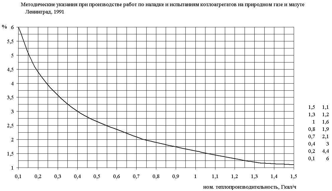

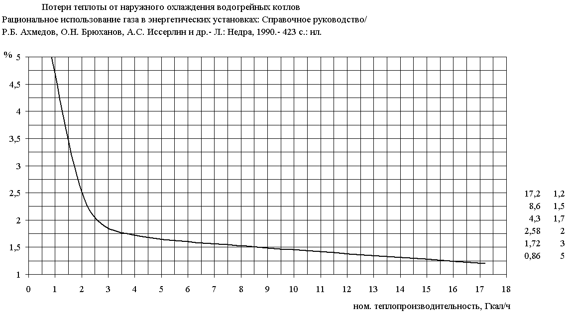

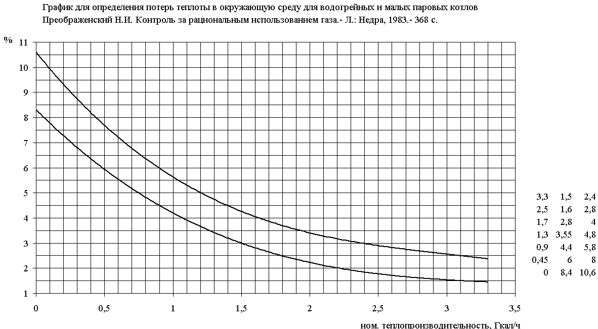

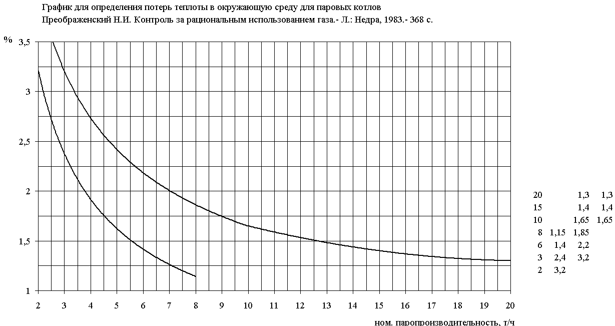

Добрый день! Может кто-нибудь поделится справочной информацией: нужен график зависимости нормативных потерь тепловой энергии с наружных поверхностей водогрейных котлов от теплопроизводительности котлоагрегата (именно водогрейных котлов), потому как для паровых котлов такой график есть. Вот, пжл, если кому необходим:

Вот, есть из книжек и самодельные (тоже по книжкам):

А что за циферки справа и почему на некторых по две линии?

"Циферки" - это числа, по которым я построил графики.
Верхние линии, на большинстве графиков, наверное, относятся к котлам с хвостовыми поверхностями нагрева. Не помню, надо в книгах смотреть...
