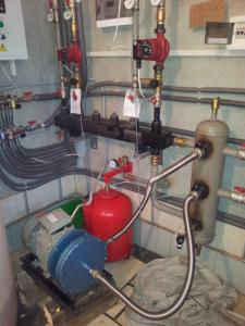

tiptop
сообщение 1.11.2012, 22:09
сам себе Sapiens
Сообщений: 11390
Регистрация: 21.5.2005
Из: г. Владимир
Пользователь №: 797
Цитата(HeatServ @ 1.11.2012, 21:38) *
забахаю гидрострелку тороидальную из 133-х отводов
Неплохо было бы переплюнуть этих пижонов:

gilepp
сообщение 2.11.2012, 8:05
Сообщений: 2427
Регистрация: 1.7.2004
Из: Санкт-Петербург
Пользователь №: 26
Серьезные люди )
Не могли бы эту фотографию прислать в большем размере ?
tiptop
сообщение 2.11.2012, 8:49
сам себе Sapiens
Сообщений: 11390
Из: г. Владимир
Пользователь №: 797
Немножко больше - пожалуйста.
