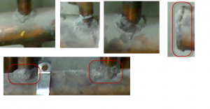

По поводу нержавейки в системе отопления, учтите, что алюминиевые и биметаллические радиаторы сгниют быстро из-за электрохимической коррозии т.к. образуют гальванопару

Был у нас в городе случай в 90-е. Крутая фирма себе весь теплоузел из нержавейки сделала. Так там именно вся нержавейка в течении года сгнила. В сущности процесса, если не ошибаюсь, так тогда никто и не разобрался.
Жаль. Понять бы...

Отыскал людей которые этим вопросом в то время занимались. Говорят, что дело в блуждающих токах было. Они в том случае амперами измерялись, а стенка у труб из нержавейки тонкая была.
Цитата(Alex_ @ 11.10.2012, 12:07) *
... есть такие сферы применения, где медь не годится, а они подходят?
Коллега подсказал.
Есть в нашем городе две новые жилые 24-этажки. Там стояки холодной и горячей воды из нержавейки. Решение обусловлено тем, что стояки эти замурованы наглухо и доступ к ним практически невозможен.
Откуда и куда "блуждают" такие токи? Кто-то повесил "ноль" электроснабжения на трубу?
... стояки холодной и горячей воды из нержавейки. Решение обусловлено тем, что стояки эти замурованы наглухо и доступ к ним практически невозможен...
Понятно, прежде всего это означает особые требования к соединениям. Тогда хотелось бы понять, чем соединения нержавейки принципиально отличаются от меди?: Пресс и там и там практически идентичен. Сварка нержи и пайка меди - одного поля ягоды - всё супер, если бы не человеческий фактор...

То, что Вы описАли с сфоткали, это, скорее, камень в огород производителю и поставщику труб и фитингов, и а не материалу и технологии как таковой...
У меня в квартире 16 лет стоит металлопластик на цангах, вмурованных в стяжку и штукатурку. Тогда особо не понимал, что это неправильно, хорошо, что хоть хватило ума нормальный материал купить, а не на базаре.
Китайцы - замечательный древний народ, стойко переносящий тяготы однообразного труда... biggrin.gif Но когда они договариваются с российским бизнесом, работающим, понятно, по схеме "привёз-продал-трава не расти", о качестве речь не идёт. ВООБЩЕ.
Извечная .."национальная особенность" - то ..царь не настоящий, то боЯре - подлецы. И твердая вера - был бы царь настоящий - жили бы, не тужили..
"Примерами ничего доказать нельзя, также, как и опровергнуть" - это и о моем топике тоже. Причина - отсутствие ФАКТА, совпадающего с "прогнозом"(!). В прогнозы, особенно от оптимистов - продавцов, пардон, веры нет. Об этом был"спич".

Цитата(valdes @ 29.11.2012, 21:50) *
Фильм назывался К-19? (Про подводную лодку..)
Что касается пайки меди - что мягким,что твердым припоем - т.н. капиллярный эффект делает процесс куда более простым,чем сварка с "шовчиками" Хотя понятно,что и тут умеючи надо,но всё-таки - совсем другой уровень. Если хорошие сварные - амурские тигры,то пайщики меди - как лоси с кабанами,даже в пределах Москвы их полно..
Да нет, тот фильм был точно, до К-19, здесь подводники (кстати ,очень смелые и отважные люди были),а там сварной в каком то НИИ работал! Но это мы отвлеклись.
Что касается пайки меди ,очень даже умеючи надо и уровень он должен быть во всем!
А сколько "made in europe" ,чиллеры,котлы и там уродливые швы по меди!Ну да сейчас скажите гастарбайтеры(не на вижу это слово),а может и хваленый немец потому что и с ними были прецеденты! smile.gif
