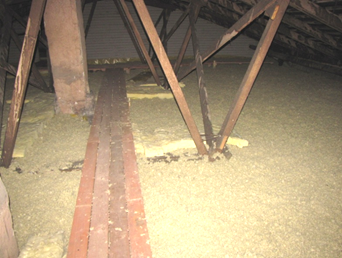

Добрый день всем!
Произвел съемку чердака школы - интерната и столкнулся с парадоксом, при деревянном перекрытии (150-200мм) с утеплением 2 мя древесно-волокнистыми плитами по 100мм и 3 слоями Isover по 50 мм, наблюдаю картину сплошных тепловых потерь, при наружной температуре -16 гр.Ц.
Что не так произведено при утеплении? Ощущалась температура на чердаке градусов +10, и чувствую нутром что не должно быть с таким утеплением.Расчетное утепление при таком пироге выше нормированного, для -40 пятидневки.

Похоже, щели есть (листы не перекрытые) и скорее всего воды насосали плиты...

Место съемки освещено плохо, но похоже что не заделана щель между скатом крыши и несущей стеной. Опять же съемка проведена при переменной цветовой развертке, где-то плюс 15 это "жарко", где-то "тепло. Возможно это не просто чердак, а чердак пристройки. Я по крайней мере так трактую теплую зону у одного торца крыши. Опять же ходить по утеплителю нехорошо, его порвать можно или замять.
на чердаке нет освещения, как правило. Свет только через слуховые окна.)..если вы про локальную "холодную аномалию"..то я не про это, а про то что в основном температура на поверхности в в среднем 10 гр. при -16 за бортом.
Где увидели переменную цветовую развертку и что при ней не так?
Чердак непосредствено школы, по моему это не важно в данном случае, даже если пристройка, в ней тоже дети учатся.
Ходить более того не нужно, для этого ходовые мостики есть и использовались для этого непосредственно.

Вообщем,как я понял, утечка тепла из здания на чердак (эксфильтрация), несмотря на внедренный утеплитель, возможно осуществляется через щели между балками перекрытия, учитывая то, что здание 60 годов прошлого века, иссохлись эти балки и образовались щели и для подтверждения этого необходим детальный осмотр технического состояния перекрытия, после проведения полного демонтажа утеплителя на выбранном участке чердака.
