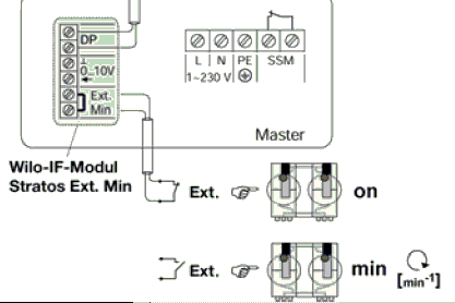

Может быть, должна стоять перемычка "Ext. Min"?

Насос стратос без модуля IF. Он нужен, если их два либо для внешнего управления.
Управление насоса с дисплея - инструкция прочтена, изучена.
