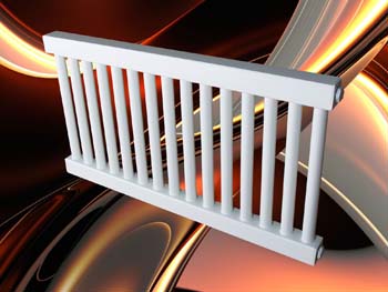

MC-Anvil
сообщение 9.4.2013, 16:51
Сообщений: 760
Регистрация: 26.3.2013
Из: Киев
Пользователь №: 186866
Цитата(Gruz1709 @ 9.4.2013, 16:31) *
Как вы могли раскрыть секрет... Чугун бывает только МС-140! Никаких других. laugh.gif
А если заказчик дурак и жмот, то кетайский люминь.
Ну если жмот, то можно что-то типа этого предложить:
Gruz1709
сообщение 9.4.2013, 17:32
Сообщений: 937
Регистрация: 14.12.2006
Пользователь №: 5189
Не... Если сразу 2 фактора, то он хочет чтобы было красиво. А это уже люминь, которая год-два простоит. Зависит от воды.

Так как у меня в основном промка - применяю частенько вот такие штуки:
[url="http://www.metoil.ru/files/Image/RS-1.jpg[/url]

Так это те же кимрские радиаторы. Серия РС.
