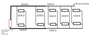

Приобрёл себе в дом 7 штук термоклапанов (с головками) Herz TS-90-V. После монтажа оказалось, что клапана свистят в полуприкрытом положении, т.е. в том состоянии, в котором в сбалансированной системе клапана и должны находится. (Свист по ссылке в архиве www . files . com/set/52136f4c00512 вложить в сообщение не получатся).
Первая же гипотеза была - перепутано направление потока. Всё проверил, даже переставил насос (!), стало только хуже.
Вторая гипотеза - слишком высокий перепад давлений. СО двухтрубная тупиковая. По характеристикам термоклапанов (см. вложение) максимальное давление гарантированной бесшумной работы - 20кПа. Насос - grundfos alpha 25-40 включен на первой скорости (минимальная скорость) - давление при 0вом расходе 11кПа. По давлению - не превышает. Если увеличивать "скорость" насоса - то свист усиливается. Пробовал даже поджимать шаровым краном насос или радиатор - шум медленно стихает, но остаётся ли при этом проток - неизвестно.
Третья гипотеза была - насос с частотной модуляцией пульсирует и возникает шум. Поменял насос на grundfos ups. Свист не исчез.
Больше гипотез нет, кроме той, что Herz делает га*но и надо купить danfoss и проверить. Но это требует слива системы, денег и времени. Предупреждая возможные вопросы: система сбалансирована преднастройками клапанов.
Что делать?

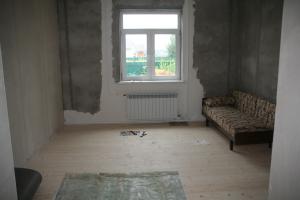

есть еще вариант - не выдержаны требуемые производителем расстояния по трубе между элементами системы. Ну, грубо, влепили один в один...фотки есть?

на обратке от радиатора клапан какой стоит? перепад давления по факту на насосе какой? а так же бы схемку системы отопления.
У вас всего лишь 7 радиаторов?

фотки есть?
Вот
на обратке стоит шаровой кран.
какой перепад давления по факту - не знаю - манометров до и после насоса нету (тем более таких точных)
схема отопленния прилагается
всего 10 радиаторов, из них 3 без термоклапана.

На фото нет схемы системы. Только подключение отдного прибора.

Высокая скорость. Такая система имеет сопротивление 0,5м где-то. Посмотреть можно по разнице температур подачи и обратки - если разница меньше 10*С, то слишком большой перепад. Тогда ставить балансовый вентиль и давить....

По моим расчетам при дельта 13*С сопротивление 1м. Но, допустим, я ошибся. Вывода я не понял. На клапанах допускается не больше 20кПа, про скорость производитель не сказал.
