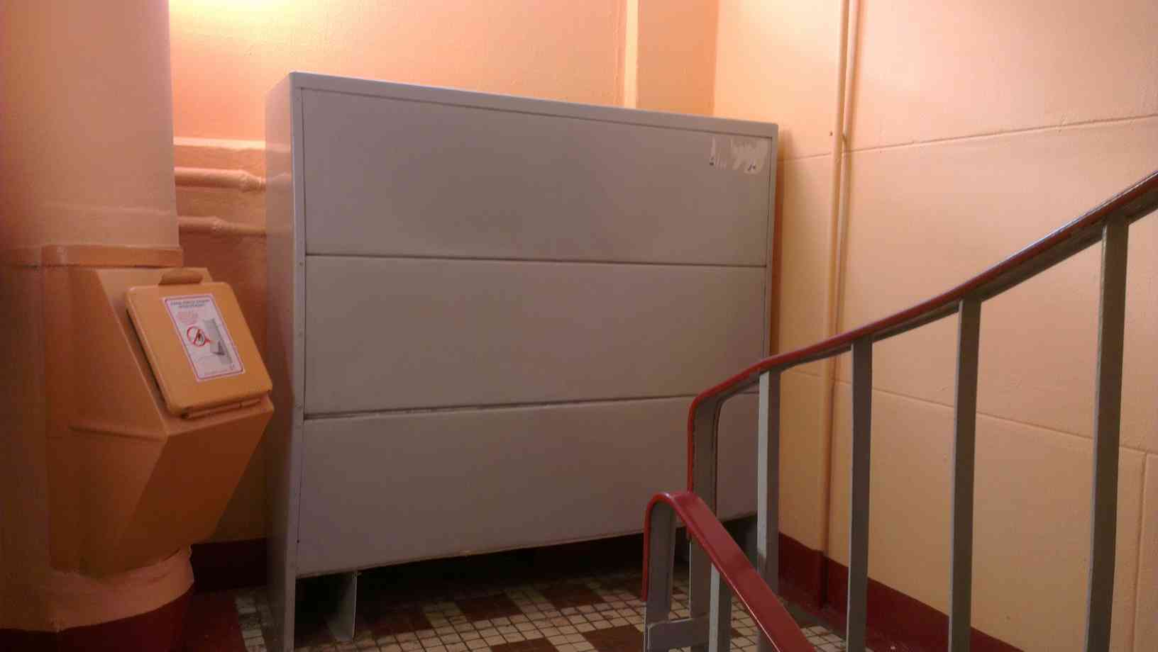

забавно.в 2008-2009 году работал в конторе , которая проектировала типовые дома для су-155. у нас ни разу не было замечания по поводу мусорокамеры, мы там просто регистр ставили.
на счет отопления лестничной клетки. в сп может и не быть, а вот снип никто не отменял.
6.5.6 Отопительные приборы на лестничных клетках следует, как правило, размещать на первом этаже, а на лестничных клетках, разделенных на отсеки, - в нижней части каждого из отсеков. Отопительные приборы не следует размещать в отсеках тамбуров, имеющих наружные двери.
В лестничных клетках, в том числе незадымляемых, не допускается установка отопительных приборов, выступающих от плоскости стен на высоте менее 2,2 м от поверхности проступей и площадок лестницы.
У меня в доме стоит прибор что то типа КПВК на лестничной площадке между 1 и 2 этажами на полу ,вплотную к наружной стены.Его одного хватает , в доме 12 этажей.
Обычно его ставят под лестничной клеткой.
Сообщение отредактировал Composter - 17.9.2013, 16:46
Composter
сообщение 18.9.2013, 12:58
Сообщений: 3575
Регистрация: 5.3.2009
Из: Газ-Ачака
Пользователь №: 30120
вот так вот это выглядит
