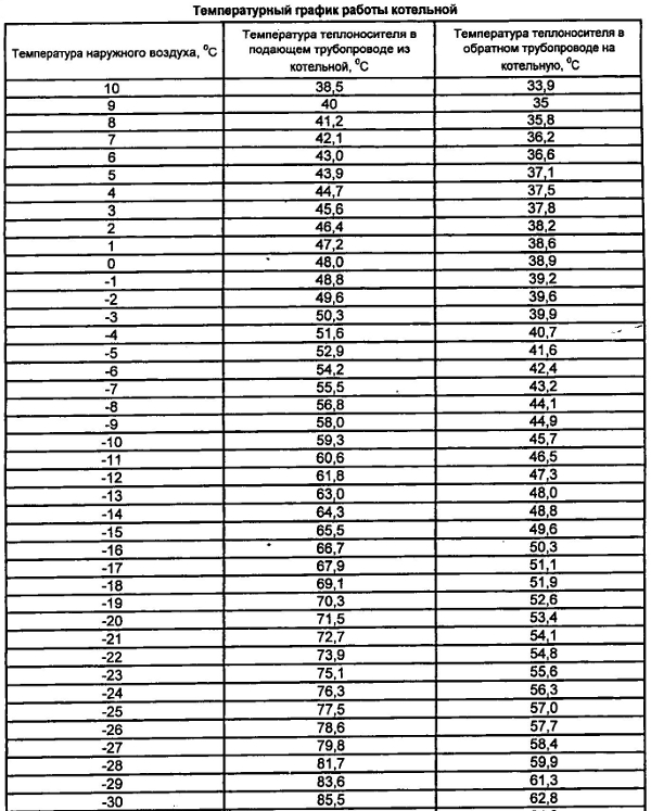

Температурный график 95/70. На момент замеров температура теплоносителя в подающем трубопроводе должна была быть около 49-50 градусов, согласно температурному графику.
По вашему графику сколько обратка должна быть? Наверно, около 38?
46/43 в колодце магистрали уже основание искать нарушителя в соседних зданиях...

На схеме это точка 138. Разбор ГВС из системы не предусмотрен - люди используют бойлеры, поэтому ТСО и не заставишь подавать теплоноситель с температурой 60 градусов.
Многие советуют провести гидравлический расчет. Это понятно, но хотелось бы чтобы этим занялись люди из ТСО, если это их обязанность. Сейчас же нужно нормативно-правовое обоснование наших требований.
Обратка 39.6 градусов.
Приложил температурный график.
Сообщение отредактировал druzhishe - 2.12.2013, 9:22

Так ведь это еще дальше от котельной?... но 46/43 уже перебор, теплоноситель идет по наименьшему сопротивлению, еще повезло что перегрев дальше по сети.. И до вас (контора) вероятно тоже есть..
Есть схема.. значить этот расчет был? Вопрос, было ли сделано на деле как на схеме... Нужно долбить управляющую - хоть каждый день замер в квартирах делать, в администрацию - жилищную комиссию, тогда будут работать... наверно)
Жилищный кодекс, правила... договор теплоснабжения... huh.gif В крайнем случае, если давление не выдерживают - насос установить. Только отрегулировать, чтоб выше расчетной нагрузки не брал, т.е. + хотя бы балансировочник.
Возможно, он у кого-то уже стоит, может работает на максимум и вас морозит... Или другой, кто без шайбы. В любой случае это тот, кто нарушает режим теплоснабжения, можно найти по перегреву по графику.
