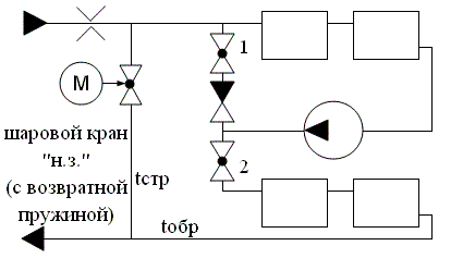

Гость_0ktu_*
сообщение 15.11.2006, 8:21
Цитата(Игорь Борисов @ Nov 14 2006, 18:50 )
По моему разумению - при наших реалиях, лучше всего добиваться максимальной автономии... Я б на ввод прицепил бы теплообменник, что решило бы вопрос с теплоснабжающей организацией в плане перепада давления (но не в плане температуры обратки) и, соответственно, замкнул бы внутренюю систему с естественной установкой соответствующего циркуляционного насоса. Система сразу становиться более регулируемой, да и теплоснабжающая организация теряет массу аргументов, а потребитель обретает.
можно попробовать просчитать
PS для всех безавтокадовских рисунок:

Гость_0ktu_*
сообщение 15.11.2006, 12:05
Цитата(Daymonic @ Nov 15 2006, 11:21 )
Исходя из последней схемы расход на обратке не будет постоянным, как и на подаче.
В любом случае изменив перепад для своей системы вы измените и расход и соответственно напор на входе и выходе.
А по-моему расход останется постоянным...
Я может быть не очень правильно изобразил, поэтому попытаюсь объяснить словами.
На обратке установлен трёхходовой клапан с, допустим, электроприводом. Сигнал на клапан приходит с датчика давления, установленного за клапаном, на выходе из здания. Как раз клапан с таким датчиком и будут обеспечивать прежний расход.
...возможно, правильнее ставить какой-нть балансировочный с приводом (после "розового" байпаса)? Но помоему и так всё должно работать...
Трубы бы не разорвало, ато недавно металлопластик на быстроразъёмных фиттингах поставили вместо чугуняки huh.gif

Alex_
сообщение 15.11.2006, 16:18
Группа: Модераторы
Сообщений: 5577
Регистрация: 27.3.2005
Из: Московская область
Пользователь №: 596
Типа такого я и предполагал...
При постоянной гидравлике системы отопления дома (никаких термоголовок и прочих регуляторов расхода/перепада !!!) схему можно отрегулировать на нужный расход со стороны сети. И завышения обратки никакого не будет. А вот занижение подачи жильцам будет, и чем мощнее насос, тем больше, так что остаюсь при своем мнении...
Положим, я законопослушный (в систему отопления дома не вмешивался) жилец верхнего этажа, т.е. "первый на подаче". И вдруг у меня снижается температура отопительных приборов (а то, что она снизится в такой схеме, бесспорно) Я же вой подниму, типа убирайте нафиг Ваши "приблуды", кто Вам согласовал такой проект, и т.д. И буду прав!!!

tiptop
Чтобы не пустить деньги по ветру, Вы бы проконсультировались у специалиста...

tiptop
сообщение 21.4.2007, 16:36
сам себе Sapiens
Сообщений: 11390
Регистрация: 21.5.2005
Из: г. Владимир
Пользователь №: 797
перепад давления на подаче и обратке настолько мизерный
Интересно, а что, если использовать на вводе перемычку с опрокинутой циркуляцией, а в системе отопления скомбинировать - у большей части приборов отопления сделать циркуляцию с помощью насоса, а их обратку пропустить через остальные приборы отопления ? smile.gif
Думаю, что для настройки (выставления расходов) удобнее будет использовать 3-скоростной насос.
• Вначале надо будет включить насос на первой скорости (с минимальной мощностью),
полностью открыть регулирующий шаровой кран "1", закрыть регулирующий кран "2".
• В течение нескольких часов по чуть-чуть открывать кран "2", пока температура в стрелке tстр не понизится до tобр. (Важно не переборщить - расход воды через стрелку должен быть минимальным!)
• Если это не произойдёт даже при полном открытии крана "2", то переключить насос на вторую скорость.
• Если окажется так, что tобр велика (например, по сравнению с величиной по температурному графику), то - немного прикрыть кран "1" (и сразу же - кран "2").
• Если в контуре насоса будут прогреваться не все приборы отопления, то - переключить насос на вторую скорость.

2. Увеличили среднюю температуру нижнего прибора и соответственно увеличили его теплоотдачу.
3. Если бы Вы убрали бы замыкающий участок на верхнем этаже тоже убрав "пустой контур", лучше бы не стало!!!
Дело в том, что при снижении расхода по стояку на 20%, наблюдается примерно следующее - температура на первом этаже в помещении снизится на 2,5 градуса, на верхнем и среднем на 1-1,2 градуса, при этом даже если бы Вы установили замыкающий участок со смещением, то вполне вероятно, что и этого хватилобы.
По расчету если расход по стояку на 20 % ниже расчетного, при замене участка замыкающего осевого на смещенный, то температура в помещении первого этажа, будет даже выше чем на других, только из-за повышения температуры прибора!!!
Пять лет назад проводили обследование системы отопления 12-ти этажного дома.
Система отопления однотрубная со смещенными замыкающими усчастками.
Так вот жильцы (причем все как один с верхних этажей) добавили секций и убрали нафиг замыкающие участки, наблюдали плачевную картину, 3-4 верхних этажа, температура выше 24-26 градусов, первый же этаж 14-16 ну вообще полный трындец.
Конечно в итоге установив на стояках баллансировочники удалось повысить расходы по стоякам этого подъезда, и улучшить обстановку, а так бы строительная контора попала бы под гнев жильцов.
Kult_Ra
сообщение 22.4.2007, 11:46
Сообщений: 10258
Регистрация: 8.3.2007
Пользователь №: 6446
Рассуждать проще не "вообще", а по "конкретной" ситуации. Шаблоны не применемы в конкретике.
Давать советы - самое "безответственное" в жизни. Материальные затраты полностью (пустые так же) падают на плечи того, кто советом воспользуется.
0ktu представлена система из двух групп приборов, но потоки не разделены.
Нелепая "перемыка" между приборами первого этажа? Она всё портит!
Пока она есть, будем заставлять "мыкаться".
Есть желание не "мыкаться" по её милости? От горемычной избавиться. Уничтожить её!
Для системы в целом, возможно, понадябятся несколько иные конструктивные правки. Зачем в ней "Нелепая "перемыка"? Она равно есть "брак".
Какой СНиП рекомендует так соединять стояки между собой?
Явно сделано под "диктат" хозяина дома (красивее смотрится), а не по уму делателя. В итоге "проблема".
Кто дал совет с насосом - опять же ситуация - ... Материальные затраты ... (эта писанина - из той же оперы: "Советовать"!)
Суета вокруг насоса - мёртвому припарки!
Возможно, всё уже решилось без насоса - по одному из вариантов. Ошибка (пренебрежение к законам гидравлики) в распределении потоков делает насос бесполезным.
Миминум затрат - максимум эффекта?
Просто решать проблемы на экране! По жизни бы так! Была бы сразу система выполнена "уважительно" - не было бы здесь такой темы.
СНиП и пр. - вехи для направления в пути формирования специалиста. Практика довершает и шлифует.
В своём доме с такой ситуацей можно решить только так - переделать и поменьше израсходовать денег.
В "чужом" - насос предложить - как способ "раскрутить" хозяина на работу для себя и пустые расходы денег для него. (помурыжить - знай наших).
Или просто "запустить" тему ...? (и дома такого вообще нет - с таким-то "смешением" по обратной. ..
Про "угадал" - пошутил.
Кто-то нас "изучает" - как народ будут реагировать... у меня именно такое ощущение - не правдоподобна схема)!!!
Если своём доме - то
После переделки конструкции можно и подумать о насосе, если покажется, что не "всё из системы выжато".
Но исходя из ситуации - он ему не понадобится. Из нижнего прибора, если надо извлечь максимум теплосъёма - убрать замыкающий! Два стояка можно "сбалансировать" - поджать шаровым краном на подводке нижнего прибора первого по ходу стоячка.

to Kult_Ra
Очень много сказал, только вот НИЧЕГО не понятно.
Чем Вам замыкающий участок на первом этаже не понравился???
Между прочим таких систем по стране тысячи и у всех работают, нужно только при расчетах еще и головой пользоваться.
Если нужно получить максимум от приборов, так давайте от перемычек совсем избавимся!!!.
Шаровым краником порегулировать, вот насмешили.
А кто сказал что прижать надо первый стояк, а не второй??? (к вопросу о конкретике, а не о вообще)
