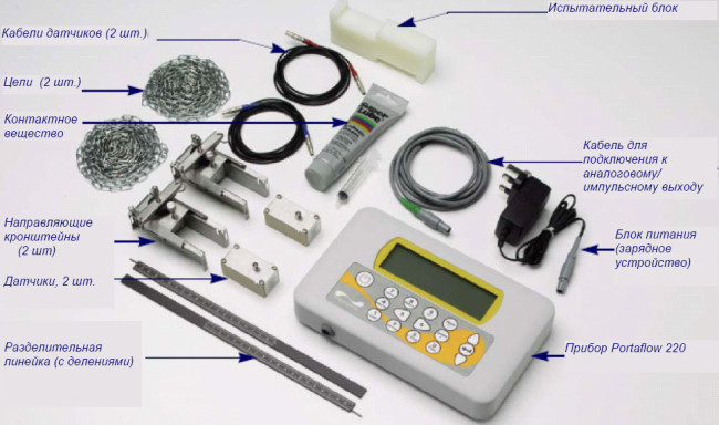

2. Рассчитываю найти, во временное пользование, приборы позволяющие замерить расход теплоносителя и температуру на входе/выходе.
Вот какбы технический вопрос. А куда ставить, какая разводка отопления? Разрешили ли ваши власти использовать квартирный учет при однотрубке? Уже юридический вопрос...

Техническая сторона вопроса, предположим - есть радиатор отопления, есть расходомер PORTAFLOW (Эти расходомеры используются для оперативного измерения объемного расхода и скорости любой чистой жидкости в технологических линиях, а так же в сетях холодного и горячего водоснабжения. Расходомеры серии "Portaflow" внесены в реестр средств измерений Российской Федерации под №15083-06.), есть пирометр - существует методика расчета, для Управляющей компании, желательно из опыта теплоснабжающих отганизаций, позволяющая расчитать теплопотребление данного отопительного прибора за месяц? С учетом изменения температуры наружного воздуха и теплоноситея.
