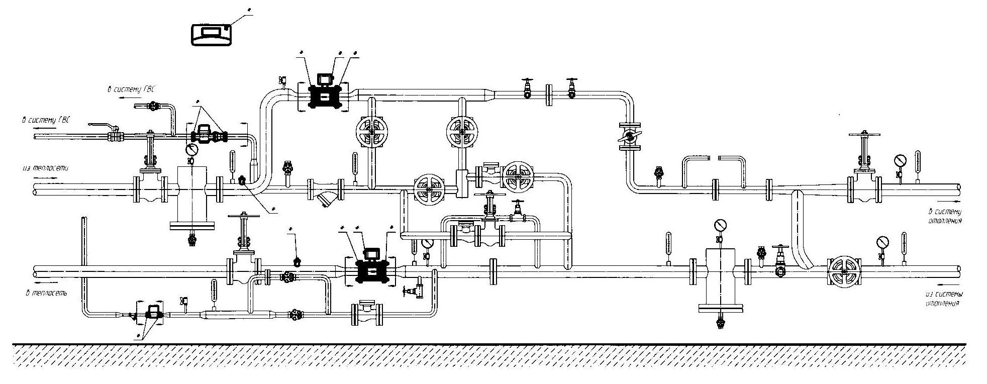

Вот схема. Возможно, что некоторого оборудования в тепловом пункте нет.
То что на входе давление 8 атм., а после элеватора 4.8 атм., так это конус так работает, как я понимаю.
Конус снимали и проверяли. Всё чисто.

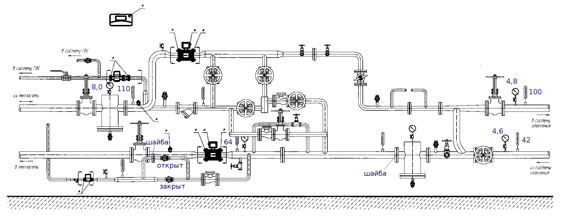

Отметил все данные, которые знаю.

Шайбу с грязевика немедленно (увеличив проход в 1.5 раза) перенесите, туда - как показал и проверьте еще раз.

Шайбу подпорную действительно нужно установить между забором воды на ГВС и врезкой циркуляционного трубопровода ГВС. Испытатель прав. ГВС с обратного трубопровода работать не будет.

Установите манометр на место, указанное стрелкой, на схеме в сообщении № 11. Посмотрите какое будет давление.
А вода не перетекает через подмес элеватора из подачи в обратку? Потрогайте подмес рукой ( ph34r.gif нарушение ТБ) или измеряйте температуру пирометром. Подмес должен быть теплым, т.е. 40 С, как из СО.
