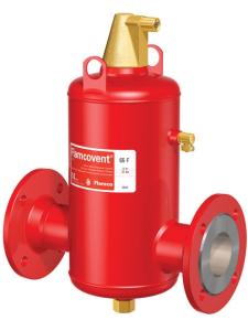

А какое количество воздуха нужно для "запирания" СО.. там сейчас столько хитрой арматуры... что иногда и стакана хватит...
Качество сетевой воды в Москве хорошее... но мы ставим в ЦТП вот такие/подобные штуки
Для атеистов.. одевал на голову сепаратора презерватив.. они могли наблюдать/судить о количестве воздуха в СО... очень шумно лопается в конце...
Сообщение отредактировал Бойко - 8.2.2014, 20:38

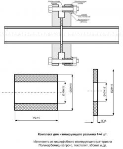

Погодите, деаэрацию упоминали, а что по поводу жесткости?
На ТЭЦ солевая яма есть? Для химводоочистки и умягчения? Что еще в теплоноситель бодяжат?
Как соль поведет себя с теми же стальными трубами, содержащими всякие медные/латунные вставки?
Кто-то говорил про алхимию... А электрокоррозию что, уже отменили? Поверьте, при подпитке "сырой водой" (авария же, порыв, в деаэраторе запас исчерпан, "подпитывают" "сырой" "городской" водой), растворенный в воде кислород плюс соль, жрут трубы не слабее раствора соляной кислоты плюс разнометаллические вставки плюс электрокоррозия в чистом виде.
Откуда электрокоррозия? Когда возились с теплосчетчиками, бывало и так - разрезали трубу на подаче в дом, а там, опа! - меджу фланцами внезапно 180 вольт "переменки" по рукам лупит нипадеццки.
Где-то в СО есть пластиковые вставки, кто-то "отматывает", вот вам и электролизер, кислород, водород, хлор, и еще хрен знает что... Пока поток есть, "вымывает", поток прервался/остановился, и понеслась...
О таком варианте не задумывались?

Цитата(BROMBA @ 8.2.2014, 19:45) *
Это в идеале. В реале же, к примеру, кто-то взял, и этаже эдак на 3-м, "сделал себе "пластик"("стаби" - модный тренд нынче)", а на 4-м, к примеру, живет крендель, который по ночам врубает "трансформатор", шоб "отмотать". А разводка - нижняя, по стоякам - однотрубная "через комнату "подача - обратка"". И получается, что электрический контур выглядит так - "земля" - металл вводных, металл крыловых, металл стояков - электролит 3-го этажа, металл 4-го и выше; фаза - "трансформатор" - батарея, металл - "земля через электролит" - металл стояков - металл крыловых - металл лежаков - грунт земли, промотеры/протекторы/"истинное заземление". Разность потенциалов - половина "фазы" в случае "трансформатора", "фаза" в случае "внешнего нуля" (разные схемы "отмотки" есть).
Это раз.
И два - недавно в городе газовая служба устроила ахтунг локального масштаба - газовая труба внезапно оказалась "под фазой"... А Вы говорите...
С этой проблемой давно научились бороться. Делаем изолированные вводы через вкладышы на фланцах и весь смысл "земления" и "отмотки" пропадает. Сама вода - относительно плохой проводник и для земления не годится.
Сообщение отредактировал испытатель - 8.2.2014, 21:57
сообщение 8.2.2014, 21:59
Сообщение #73
Сообщений: 50503
Регистрация: 24.4.2009
Пользователь №: 32666
А болты/шпильки как же? Они ж ведь тоже металлические.
Не факт, что поможет - лежаки как устроены? Крыловые на чем висят? Где гарантия, что где-то труба не приварена к арматуре плит дома, к примеру? Как аварийщики трубы варят? Один электрод в руке, а второй куда? На трубу или на арматурину? Всяко бывает, знаете ли. Вода, особенно жесткая - отменный проводник. Раз в лотке, где теплотрасса лежит, и холодная/горячая вода, лежал себе кабель 6 кВ на котельную. Лежал себе лежал, покуда не прошило его... В Сталкера играли, аномалию "электра" видели? Вот-вот, она самая, высоковольтный дуговой разряд в воде и паре из прожженной дугой теплотрассы. Завораживающее зрелище...

испытатель
сообщение 8.2.2014, 22:39
Сообщение #78
Сообщений: 7297
Регистрация: 27.5.2007
Пользователь №: 8854
Я же написал. Вот эскиз
Цитата(BROMBA @ 8.2.2014, 19:10) *
Более того - когда возились с теплосчетчиками, и пару раз налетели на выжигание ультразвуковых / вихревых / электромагнитных расходомеров, Тёплая Сеть в проектах расходомерных узлов категорически стала предписывать "закоротку" расходомерного узла по фланцам / американкам проводом медным с меднолуженными наконечниками сечением не менее 50 квадрат.
Такие вот дела...
А это один из методов борьбы с наведенными токами, и никак не более
