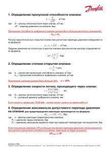

Вопрос по подбору регулирующих клапанов и максимальных перепадах на них.
Есть несколько ограничивающих моментов при выборе клапана:
1. Значимость клапана (авторитет)
2. Кавитация
3 Шум
С первым и вторым все ясно. А вот шум может появляться в разных условиях.
Из личного опыта видел как шумят клапана на небольших перепадах (5 метов) и как не шумят на больших перепадах (2-3 бар).
Так как же быть, кто как считает.

На самом деле с шумом все просто: 1. Диаметр клапана подбираем на скорость течения меньше 3 м\с
2. Отсутствие кавитации обеспечиваем проектируемым перепадом
давлений на клапане: не более 3:1 (а точнее 2.7:1). Если нужно
больше- устанавливаем последовательно несколько клапанов с
небольшими трубными вставками.
Спите спокойно...

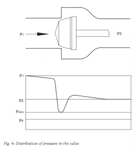

Удивительно то, что как раз сегодня в одном техописании я прочитал и о соотношении давлений, и о скорости звука (раньше думал, что это такой прикол):
3-ходовые LDM_RV10x_RV200
Там допустимые соотношения избыточных давлений получаются, например, 2,7 бар и 1 бар, 19 бар и 10 бар...

Интересная статья на тему разрушения клапана (жаль, что перевод не научно-технический): controlengrussia.com
одноступенчатый клапан будет работать без повреждения кавитацией, несмотря на то, что скорость исходящего потока много выше 30 м/с
Сообщение отредактировал tiptop - 28.4.2014, 18:51

Вижу,что перевод правильный, но скорости бредовые. Скорости 30-70 м\с не только раздолбают трубы,
но и убьют рядом стоящего человека.

Чета какта как раз вызывает сомнения. Начало кавитации жеж зависит от абсолютных значений давления и от температуры, не только от перепада. Подозреваю, что клапан может шуметь именно в бескавитационном режиме и речь именно об этом.

... Начало кавитации жеж зависит от абсолютных значений давления и от температуры, не только от перепада. ...
А ещё от возникновения локальных разрежений и вскипания в них жидкости при её (жидкости) больших скоростях. Яркий пример - кавитационное разрушение корабельных винтов.

Я утверждаю, если нет кавитации и клапан исправен, а скорости движения жидкости в любой части системы не превышают 3 м\с, никакого шума не будет при любом давлении.
Теперь о кавитации. В любой жидкости есть растворенный воздух. Когда мы создаем большое местное сопротивление(клапан или шайба,сужающая сильно сечение)то здесь местно падает давление и воздуха, растворенного в воде становиться меньше-он превращается в пузырьки(точно как при откупорке бутылки с колой).Если падение давления ниже давления насыщенных паров при данной температуре жидкости, то дополнительно к воздуху образуются пузырьки пара(вода как бы закипает).Все это происходит недолго.
Жидкость с пузырьками покинула область местного падения давления и попала вновь в область высокого давления.Происходит схлопывание пузырей. Этот процесс аналогичен микровзрывам. Именно он вызывает шум и эрозию стенки трубы сразу после местного сопротивления.
Такова теория кавитации. Расчеты по формулам (в разных источниках) показали, что зависит это только от перепада давлений, а не от абс. величин. Безопасный (надежный) перепад 2.7:1
