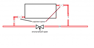

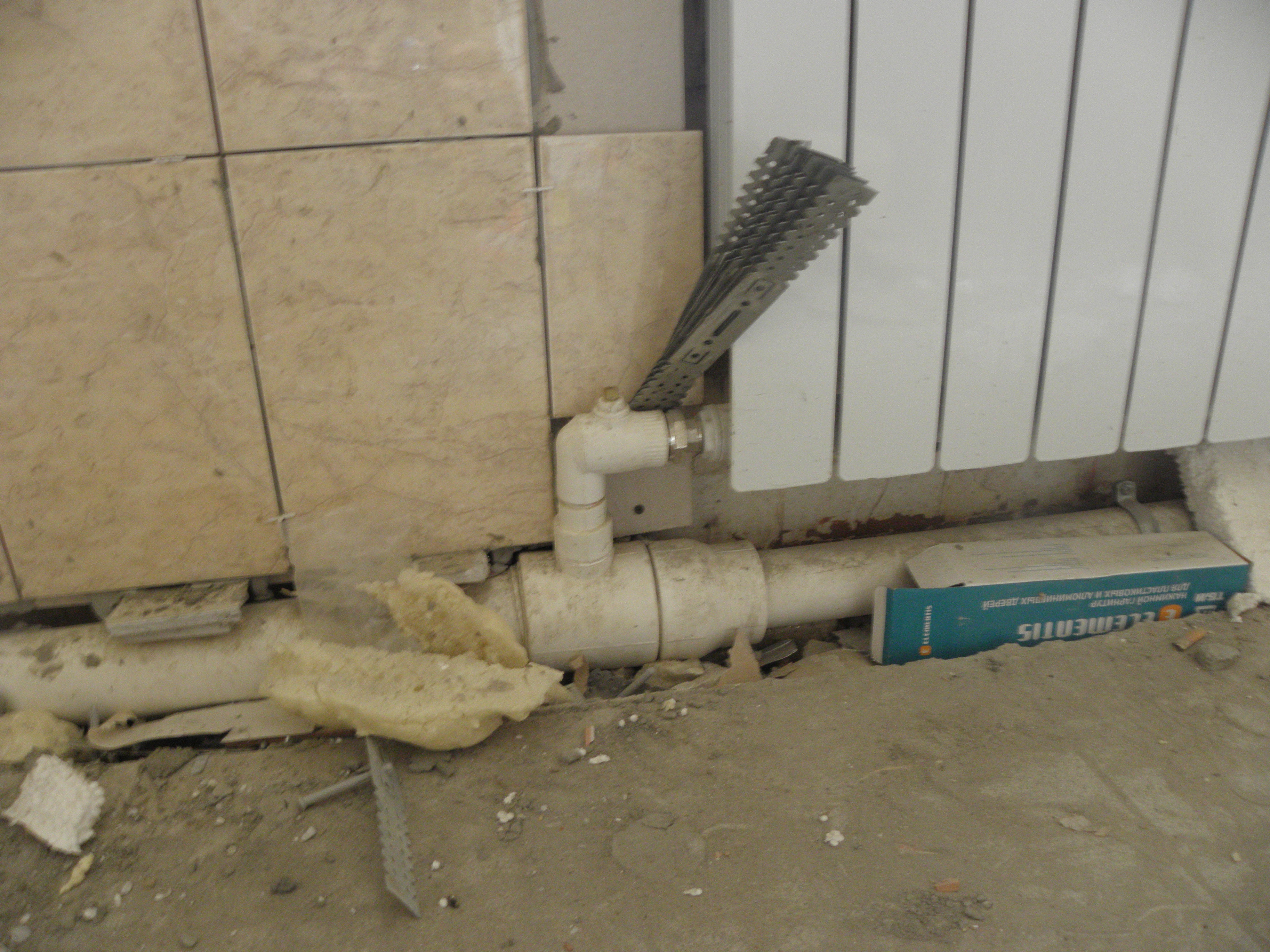

Здравствуйте!
Описание объекта: Здание столовой площадью около 2000 кв.м., периметр 275 м. По всему периметру проходит однотрубная система отопления с нижним присоединением биметаллических радиаторов (Ленинградка), количество секций от 6 до 16 шт. , количество радиаторов 75 шт.
Диаметр общей трубы - 75мм, перемычки под радиатором - 63мм.
Центральное отопление, параметры теплоносителя: температура 60-75 гр.ц., давление на вводе 2,8 -3,0 атм.
Проблема: Прогревается только нижняя часть радиаторов (температура радиаторов в нижней части 40-50 гр.ц., в верхней части 30-35 гр.ц.). Большая часть объема теплоносителя проходит через общий трубопровод.
Вопрос: Поможет ли установка циркуляционного насоса на подаче, заставить циркулировать воду в радиаторе?
Ответ Нет. нет и ещё раз нет!!!!
Бьюсь об заклад, что температура теплоносителя на входе в столовую и на выходе из неё отличаются всего лишь на пару градусов. И эта температура гораздо выше указанной Вами температуры в нижней части радиаторов, а именно 40-50 С.
Насос ровным счетом ничего не изменит.
Сдается мне, что гидравлическое сопротивление радиатора с подводящими участками будет заметно поболее сопротивления перемычки из 63 мм трубы... И насос будет прокачивать обратно пропорциональные расходы... То есть при значительном увеличении расхода радиаторы станут теплее, но вот сильно ли...

Цитата(se75en @ 13.5.2014, 15:49) *
Придерживаюсь этого же мнения, однако должен быть способ заставить теплоноситель более интенсивно циркулировать, но вся трудность в том что менять схему подключения самого радиатора весьма затратно.
Подскажите, может есть менее затратный способ решения данной проблемы.
Насос... Увеличите расход в 2 раза - раза в 1,5 теплоотдача прибора увеличится... Учитывая ее величину на данный момент, насос может превратиться в монстра...
Или на каждом приборе что-то менять - врезку, подводы, диаметр транзитного участка снижать...

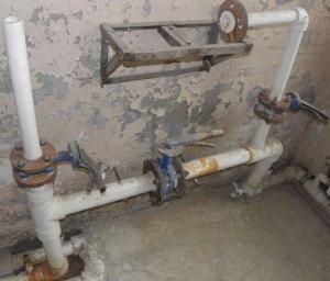

Ну еще в порядке бреда трубу без теплоизоляции оставить и не зашивать - радиаторам не добавится, но теплоотдача всей системы немного вырастет...
П.С. там вроде бы краники/вентили какие-то на входе/выходе стоят... Открыты полностью?
Ну и еще посмотрел - от краника в прибор идет американка на полдюйма вроде... А соединение секций, в которое переходник вкручен, у радиаторов как бы даже не дюйм целый... Можно попробовать американки на больший диаметр поменять хотя бы на одном приборе для пробы. Паять ничего не надо, дела на 10 минут...
При увеличении расхода в 2 раза теплоотдача увеличивается на 12%.
А проблема в том, что слишком мал коэф. затекания.
Теплоноситель, проходящий по 75 трубе (Ду50) совершенно не чувствует 12 мм дырочку в 20 мм трубе.

Пользователь №: 74482
Система не работает из-за крайне низкого коэффициента затекания теплоносителя в радиатор. Для сравнения для Ленинградки с установленными на радиаторах терморегуляторами RA-G: при диаметрах труб DN 20/20/20 (подводка/лежак/зам. участок) коэффициент затекания составляет примерно 16-17%; при DN 20/20/15 - примерно 26-27%. Врезайте в перемычки под приборами шаровые краны или вентили, отрегулируйте, потом снимите ручки с кранов. Это не по нормам, но в вашем случае самый простой вариант.
