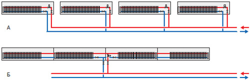

Коллеги помогите решить дилемму) Реконструкция бывшего цеха под торговый зал, нужно запроектировать систему отопления, расстояния достаточно большие: длина 200 м и ширина 50 м. Что принципиально можно предпринять на такие расстояния???

Заказчик закупил 86 конвекторов типа Универсал, как увязать их правильно???. Горизонтальная двухтрубка с попутным движ.??? , говорят перерасход трубы.

Ну разве ж это длинная... Надо знать располагаемое давление и температурный перепад.
Принцип простой:
1. Конвекторы Универсал очень удобны. Их надо соединять последовательно в горизонтальны ветки по бифилярной схеме. Допустим, 4 ветки на длинную сторону цеха (тут еще колонны повлияют). В каждой такой ветке потери должны быть 70-90% от располагаемого, это и определит длину веток. Скорость в трубках конвекторов может быть максимальной. Только конвекторов должно быть не столько, сколько "заказчик закупил", а сколько надо.
2. Магистраль двухтрубная тупиковая с минимальными потерями давления. Можно сделать всю постоянного диаметра. Можно сделать постоянный диаметр, пока нагрузка не уменьшится до 1/3 от общей, а потом переход и постоянный диаметр док конца, т.е. до присоединения последней горизонатльной ветки.

Бифилярно подключить приборы не получится, т.к конвекторы концевые, значит можно проложить магистраль одного , допустим 50 диаметра и запитать приборы? я правильно вас понял?
Концевые конвекторы спокойно превращаются в проходные. Но если поставите 86 концевых конвекторов, получите просто двухтрубную систему, в которой телоноситель должен распределяться на 86 параллельных потоков (вместо, например 4 - 6). Сопротивление одного конвектора ничтожное. Система будет гидравлически неустойчива, и сразу получите проблему - первые по ходу перегреваются, последние - холодные.
Бифилярные ветки к магистрали надо присоединять по одной, не делая "стоячков", нарисованных на схеме. Насчет диаметра именно 50 - не знаю. Может быть 80, может быть - 100 в зависимости от нагрузки. Напор 2-3 метра наверняка есть в любом случае.

Непонятно как, исполнение не проходное. Получается нужно бросить одну магистраль по периметру и запитаь к ней ветки, соединенных бифилярно, диаметр из гидравлического расчета.Все так?) Заранее спасибо от лица всех молодых проектировщиков

Можно бифилярно - по одной трубе ОП проходит "горячая подача" и по второй возвращается обратная. Средняя температура ОП всегда одинакова (как у двухтрубной).
Можно последовательно - сразу по двум трубам теплоноситель, расход в трубе два раза меньше, потери по стояку в восемь раз меньше. ОП образуют "температурные ярусы" как в обычном однотрубном стояке.
конвекторы из гладких труб Dy=20 (раньше были ОП и из 15 мм) с оребрением.
Чугунные ребристые трубы
(Татьяна Удальцова @ 2.7.2014, 14:55) *

отрезать "калач"
Вот именно. Делов-то. Испокон веков монтажники это делают. Также и проходные конвекторы в концевые превращают.

Все верно, проектировщики мы) Там еще воздушно отопительные агрегаты есть, по 25 кВт, 5 шт, но с ними все ясно. Обычно как бывает: заказчик поговорил с нашим директором, тот прикинул, говорит бери такие и столько, ну тот взял) а нам теперь все увязывай. В соседнем цехе такая же площадь, приборы те же. Магистраль по периметру 76 труба и все приборы тупо в нее врезаны последовательно, без веток)))) говорят все работает) проекта даже не было, монтажники сами придумали) Вот и думаем будет ли работать у нас такая "беда")

Что-то в голове не укладывается, как умудрились последовательно в 76 трубу врезать Универсалы с двумя трубами по 20.

А Вы образно помыслите и сразу увидите байпас равный диаметру этаже-стояка. bestbook.gif
