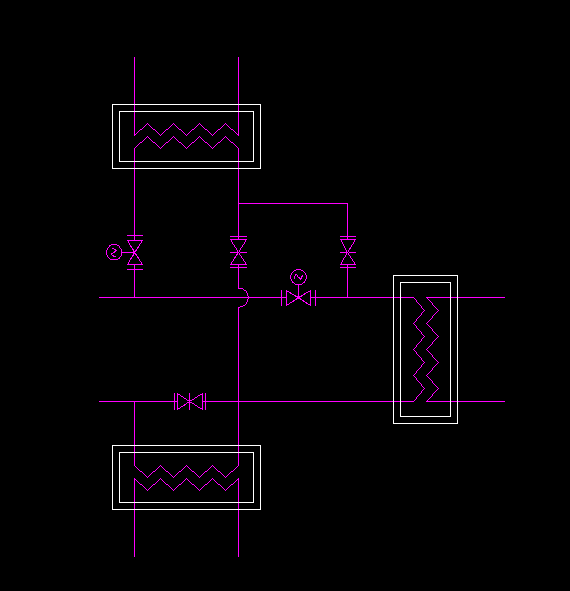

подскажите, что сие означает в ТУ от МОЭК:
пункт из ТУ:
1. В проекте предусмотреть подключение системы отопления объекта по независимой схеме. Гидравлическое сопротивление системы отопления увязать с заданым статическим и рабочим напорами тепловой сети в точке подключения.
Ну с подключением все понятно. Что значит выделенное жирным?
2. В проекте предусмотреть подключение системы ГВС по закрытой схеме с использованием обратной воды из системы отопления.
.... т.е. всегда двух ступенчатая схема независимо от нагрузок?
Эта фраза кочует от ТУ к ТУ. Видимо осталась как атавизм от зависимой схемы. Единственное, что от суда можно вытащить это параметры в обратке теплосети для подпитки СО.
Да, сам спрашивал у эксперта.
Обычно двухступенчатая смешанная схема, где вода после ГВС 2-й ступени идет как на 1-ю ступень ГВС (лето), так и врезается после регулятора ТО СО. Типо используем воду из 2-й ступени для нагрева воды в СО.
Так понимаю просто обратка от ТО СО врезается после регулирующего клапана на ТО ГВС.
ну и наверно резервная линия в обод, сразу в обратку минуя ТО ГВС. вроде как понятно.
Обратка от ТО СО должна идти как на 1-ю ступень ГВС, так и через байпас с задвижкой мимо нее. Рег. клапан ГВС стоит обычно у 2-й ступени.
что то тут совсем круто написано... все же ошибка думаю.
используем воду от ТО СО для нагрева ТО ГВС, а не в обратном направлении.

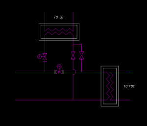

В случае с одноступенчатой схемой понял это требование так (прилепил картинку)
но эта схема ограничена случаем, когда нагрузка ГВС больше чем нагрузка СО... а в остальных случаях типа получается обычная двух ступенчатая схема...
думаю так.

У вас нарисована независимая, закрытая, 4-х трубная система теплоснабжения. Обе системы между собой не связаны, соответственно давления в них не зависят друг от друга, а расходы расчётные (по нагрузке).
ssn
сообщение 22.10.2014, 14:36
проектировщик ТМ (фриланс)
Сообщений: 4032
Регистрация: 13.3.2005
Пользователь №: 543
странное восприятие мира. как это 4-х трубная, если две трубы только... и два ТО (на СО и ГВС).
но походил, подумал. схема то (на рис сообщением выше) не рабочая получается. в переходный период она не сможет работать нормальной.. вернее когда температура обратки от ТО СО ниже определённого предела...
короче. либо схема с двумя ступенями ГВС, либо обычное одноступенчатое подлключение.
Я ж говорю, не просто двухступенчатая, а смешанная, а это значит и нашим и вашим.
СП 41 , рис. 7 - одноступенчатая, рис. 8 двухступенчатая, правда СО зависимая, но это не важно.

вы имеете ввиду нечто вот такое ?
модифицированная двух ступенчатая.
хотя честно говоря, думается мне, что смысла в этом практически нет. разве что в переходный период, когда температура подачи СО достаточно мала.
а схема 7 (и схема 8 туда же) из СП по моему не про этот случай. там нет регулятора мощности на СО.
Именно.
Ну не придирайтесь, регулятора теплового потока там нету т.к график теплосети совпадает с графиком СО. Элеватор или же треходовой с насосной циркуляцией вот вам и будет этот же регулятор.

но ведь эта схема реально (на мой взгляд) не особо рабочая.
какая температура сетевой воды выходит из ТО ГВС 2 ступени? думаю порядка 40С. (хотя конечно надо считать, но по логике примерно на 5С - 10С выше температуры ХВС на входе во 2 ступень). И куда такую воду дальше в ТО СО?
Возможно увеличение этой температуры когда работает только циркуляция ГВС. Да и то, если циркуляция работает не верно и имеет большую температуру на входе в ИТП.
Для того, что бы получить график СО нужна будет высокая температура подачи (Т1). Ну по крайней мере в большинстве дней (не в переходный период, а реально в зиму). И эту воду 40С надо будет разбавить прямой водой Т1 до требуемой температуры для ТО СО.
Возможно эта схема имеет смысл при реальном и высоком графике тепловых сетей. Как раз по ходу как в ТУ... 150/70 со срезкой 130. Но все равно как то через край мудрено по моему получается.
Ещё раз спрошу про одноступенчатое подключение ГВС. Оно не возможно в свете этих ТУ?
И как управляются эти задвижки, которые переключают схемы? не был в разговоре с экспертом задет этот вопрос?
Эта схема при имеет цель реализовать высокопотенциальное тепло от 2-й ступени ГВС на ТО СО в зимний период. (Вы когда делаете расчет ТО запросите расчет ГВС не только для лета, но и для зимы при графике 130/70 и увидите, какая температура от туда выходит)
Да не возможно. Следуйте указаниям в ТУ.
В ручную.

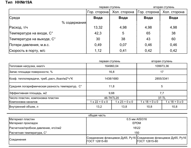

реально ТО расчитан на то, что при графике 70/40 он покрывает мощность ГВС. Т.е. площади там достаточно
если на входе будет не 70 а 130, то расход сильно падает и на выходе по идее должна быть температура как для нагреваемой среды плюс 5 градусов.
на выходе из ТО ГВС даже зимой не может быть 100С
вот расчет моноблока. температура сетевой воды на выходе из второй ступени выше температуры нагреваемой на входе на 5С.
и при графике 130 будет тоже самое. иначе это не эфективное использование ТО.
Т.е. температура выхода будет зависеть от температуры входа нагреваемой воды в ТО... ну будет это температура нагреваемой воды 45С, на выходе из ТО будет 50С.
жду расчет от ридана. посмотрим.
а ещё зимой получается, что практически вся мощность (кроме циркуляции) покрывается мощностью первой ступени за счет высокой обратки от системы отопления.
И ещё момент. а по какой методике подбирается ТО СО при такой схеме? ведь по идее после смешения никогда не получить температуру воды как Т1. Интересно посмотреть, откуда это взялось, кем придумано и как рекомедовано расчитываться.
Это как требование выключить мощность расхода циркуляци из теплового расчета первой ступени ГВС. Как это сделать? где методика... но требование есть. вот для класической схемы есть пример расчета в СП. а как тут поступать?
МОЭК возможно не пропустит моноблок. Когда то давно тоже его решил применить, завернули и велели сделать 2 отдельных ступени.
И еще в расчетах у вас не учтен циркуляционный расход ГВС, который должен немного поднять температуру на входе во 2-ю ступень. т.е должно быть не 38, а 40 где-нить - МОЭК это контролирует.
Да и на входе 65, в Москве вроде летний график 70/40.

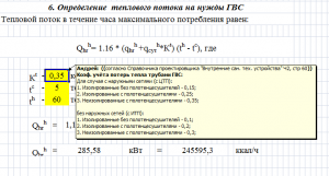

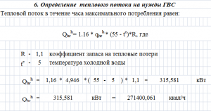

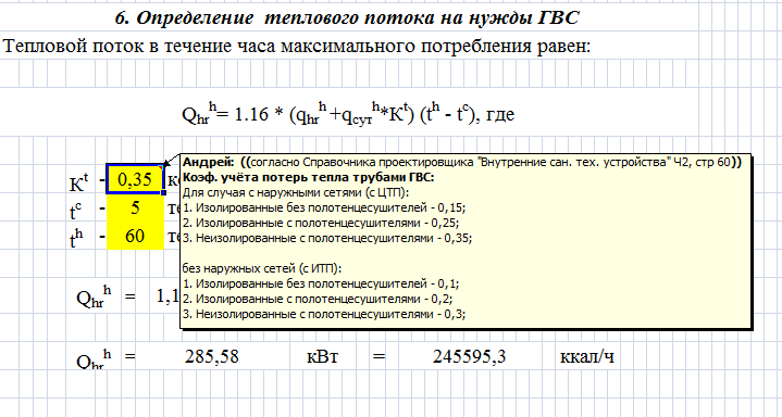

Когда то давно давно разбирался, сделал расчет, в нем была вот такая формула (картинка 1)
Потом расчет доделали, что то поправили, и я забрал обратно и особо не вникал уже что правильно не правильно ))
а надо было бы видимо.

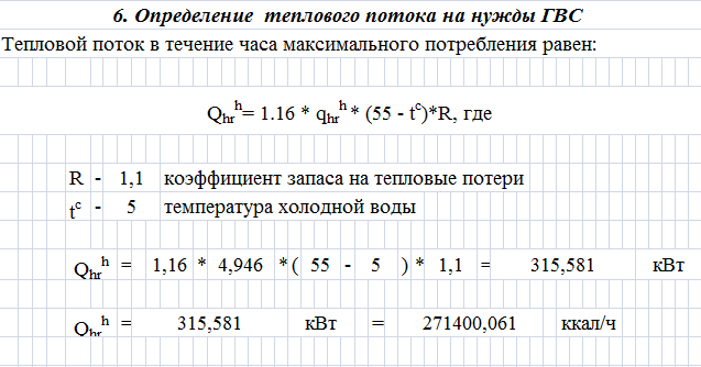

В СНИПе по ВК вообще другая формула (картинка 2).
какая же интересно правильная
залез в тему с расчетами в экселе и подсмотрел у соседа ))
ну тогда выходит был прав. по поводу мощностей пост 22.
мы взяли процент от мощности. при этой мощности и перепаде в 65-5 мы имеем расход (общий). потом мы так же этим коэф. назначили расход циркуляции. пусть 30% от расхода ГВС. Но расход то имеет мощности в кВт такие только при перепаде в 65-5!. а по факту получается перепад пусть 65-55 (нашел в снипе, сказано на 10 считать). Т.е. теперь считаем обратно. есть расход Т4. Есть перепад. И изначальные кВт, которые мы получили процентами, обратно мы уже не получим.
думал правда уже головой поехал )))
Сообщение отредактировал ssn - 24.10.2014, 8:42
ssn
сообщение 24.10.2014, 9:05
Сообщений: 4032
Пользователь №: 543
интересно, но кстати предыдущая формула (из сообщения 24) ближе к реальности получается. интересно, откуда она взята.
